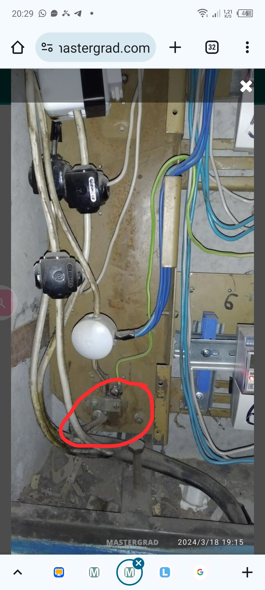

ВТБ!,
"Сечение PEN-проводника должно быть не менее 10 мм2 по меди или 16 мм2 по алюминию."
а вы пишете 25.
Эл. лаб, надеюсь, при проведении измерений, еще и осмотр производит, (и ПУЭ знает) перед тем как написать ответ.

а почему, в чем будет разница, если они соединены вместе на этажном щите?
krserv, прежде чем эту дурь писать, может имеет смысл пошире открыть глаза и посмотреть вот сюда:

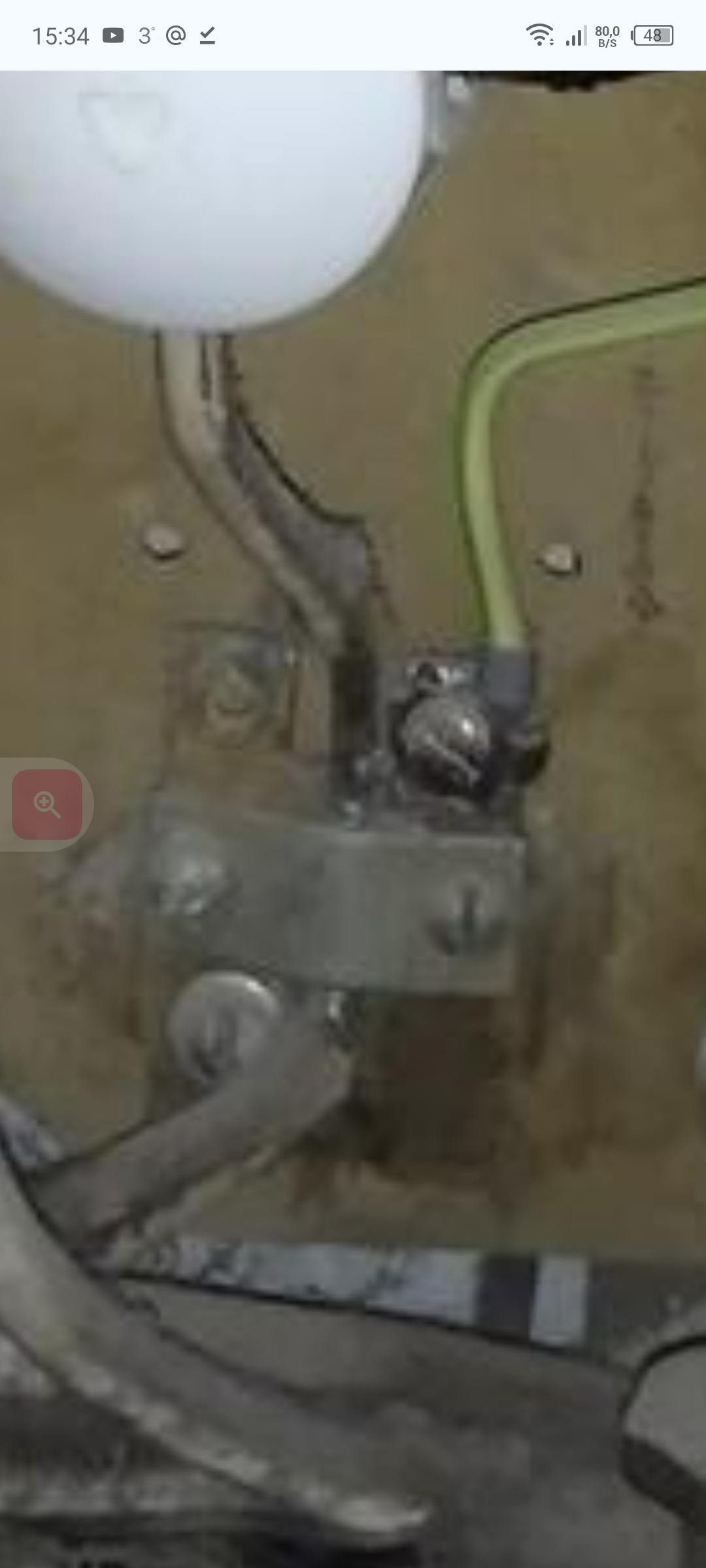

krserv,
Вот это в красном - крупным планом и с хорошим светом. Пластиковую линейку для масштаба. Любите письма писать - запросите УК - какое сечение этого проводника.

BV написал: а вы пишете 25
Это алюминий? Сечение нулевого меньше сечения фазных?
"7.1.45. Выбор сечения проводников следует проводить согласно требованиям соответствующих глав ПУЭ. Однофазные двух- и трехпроводные линии, а также трехфазные четырех- и пятипроводные линии при питании однофазных нагрузок, должны иметь сечение нулевых рабочих (N) проводников, равное сечению фазных проводников. Трехфазные четырех- и пятипроводные линии при питании трехфазных симметричных нагрузок должны иметь сечение нулевых рабочих (N) проводников, равное сечению фазных проводников, если фазные проводники имеют сечение до 16 мм2 по меди и 25 мм2 по алюминию, а при больших сечениях — не менее 50 % сечения фазных проводников. Сечение РЕN проводников должно быть не менее сечения N проводников и не менее 10 мм2 по меди и 16 мм2 по алюминию независимо от сечения фазных проводников. Сечение РЕ проводников должно равняться сечению фазных при сечении последних до 16 мм2, 16 мм2 при сечении фазных проводников от 16 до 35 мм2 и 50 % сечения фазных проводников при больших сечениях. Сечение РЕ проводников, не входящих в состав кабеля, должно быть не менее 2,5 мм2 — при наличии механической защиты и 4 мм2 — при ее отсутствии."
Словом, при сечении фазных алюминием от 25 кв.мм до 50 кв.мм сечение PEN не менее 25 кв.мм. Если фазные 16 кв.мм, тогда не менее 16 кв.мм.

какое сечение этого проводника. BV, ф И Похоже там отгорает
Да, ни фига.
ВТБ!
ВТБ!
Дилетант
Сообщений: 27898
18.03.2024 в 20:54:10
dokar написал: Похоже там отгорает
Разве? На токах в PE? Проводник выше зажима покоцанный и потемневший, ниже блестит.
Деление PEN выполнено неправильно?

ВТБ!, в ПУЭ с этим есть некоторая путаница. Нужно смотреть все вместе, и не только ПУЭ. Короче PEN - не менее 16мм2 по Ал.
Сообщений: 137725
19.03.2024 в 15:37:58
Короче нужно четкое фото с хорошии светом этого узла несколько ракурсов.
Нет ли там соединения нейтрали?
Похоже в этом доме нейтраль меньше по сечению чем фазные.
