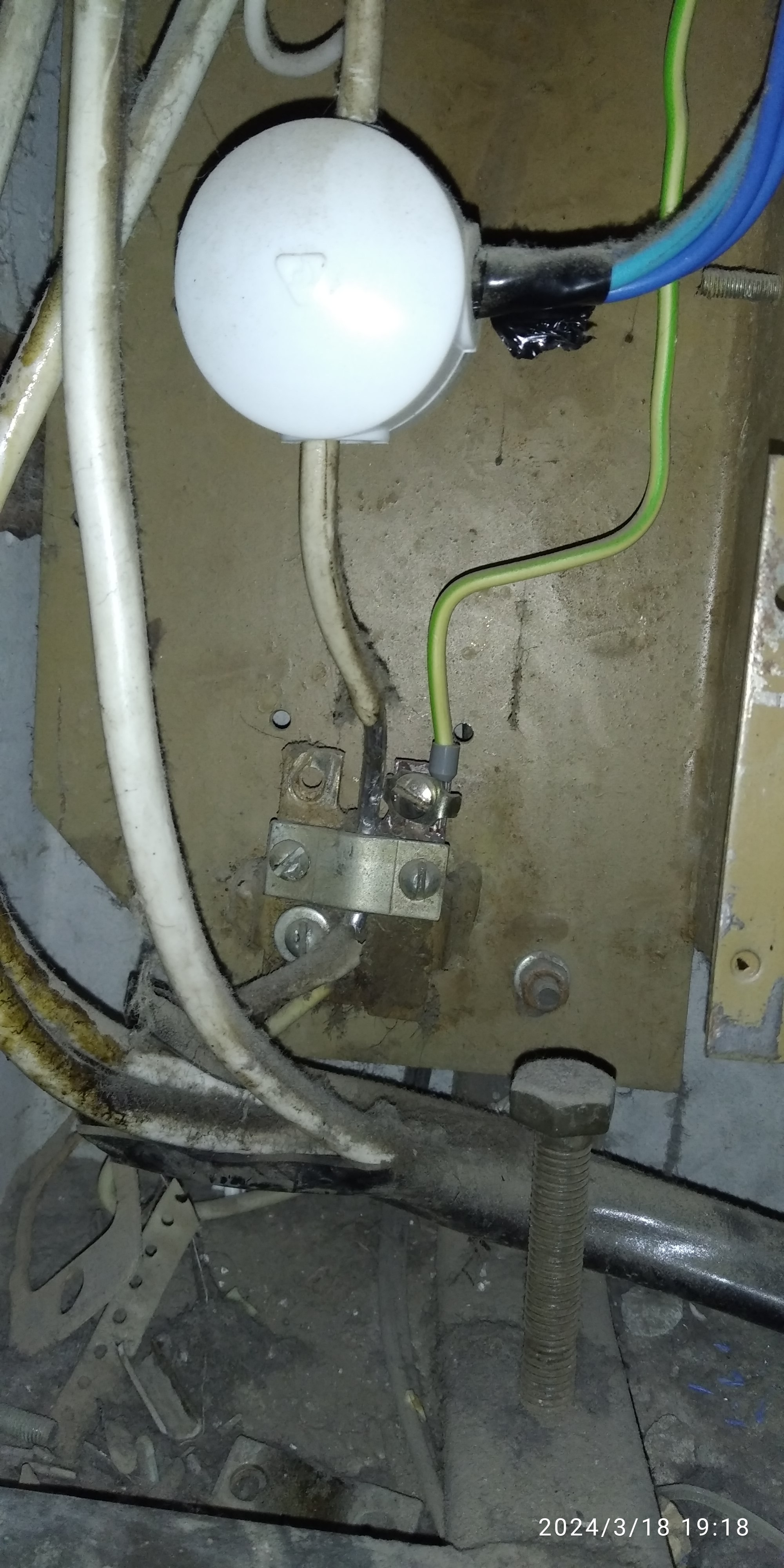

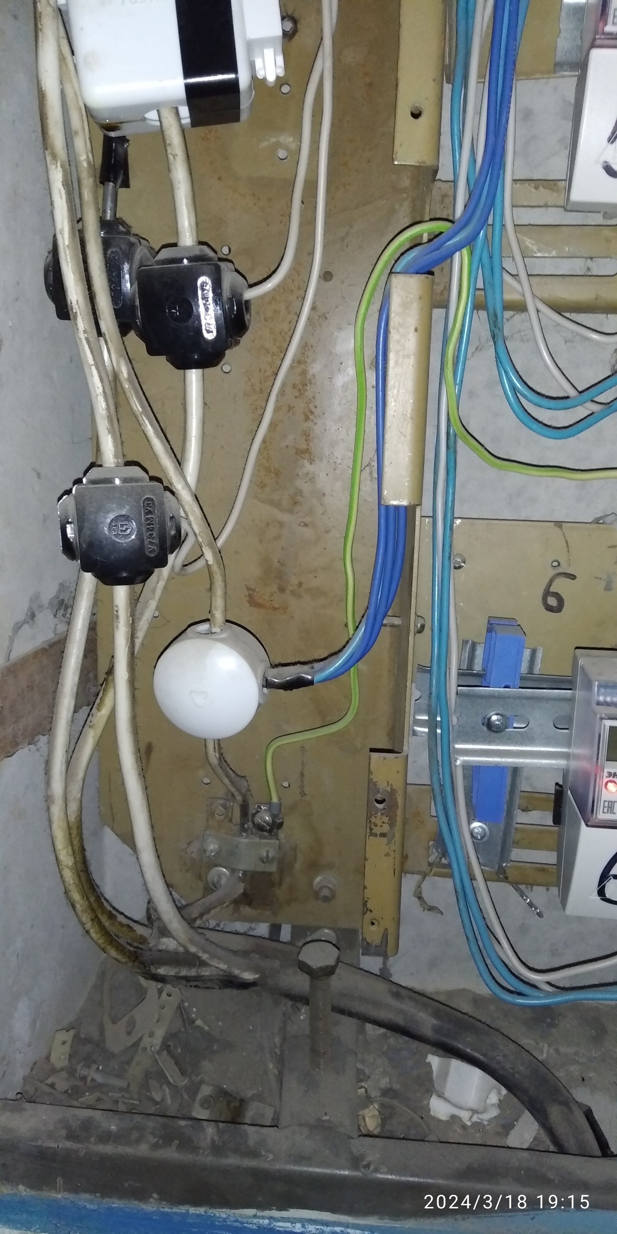

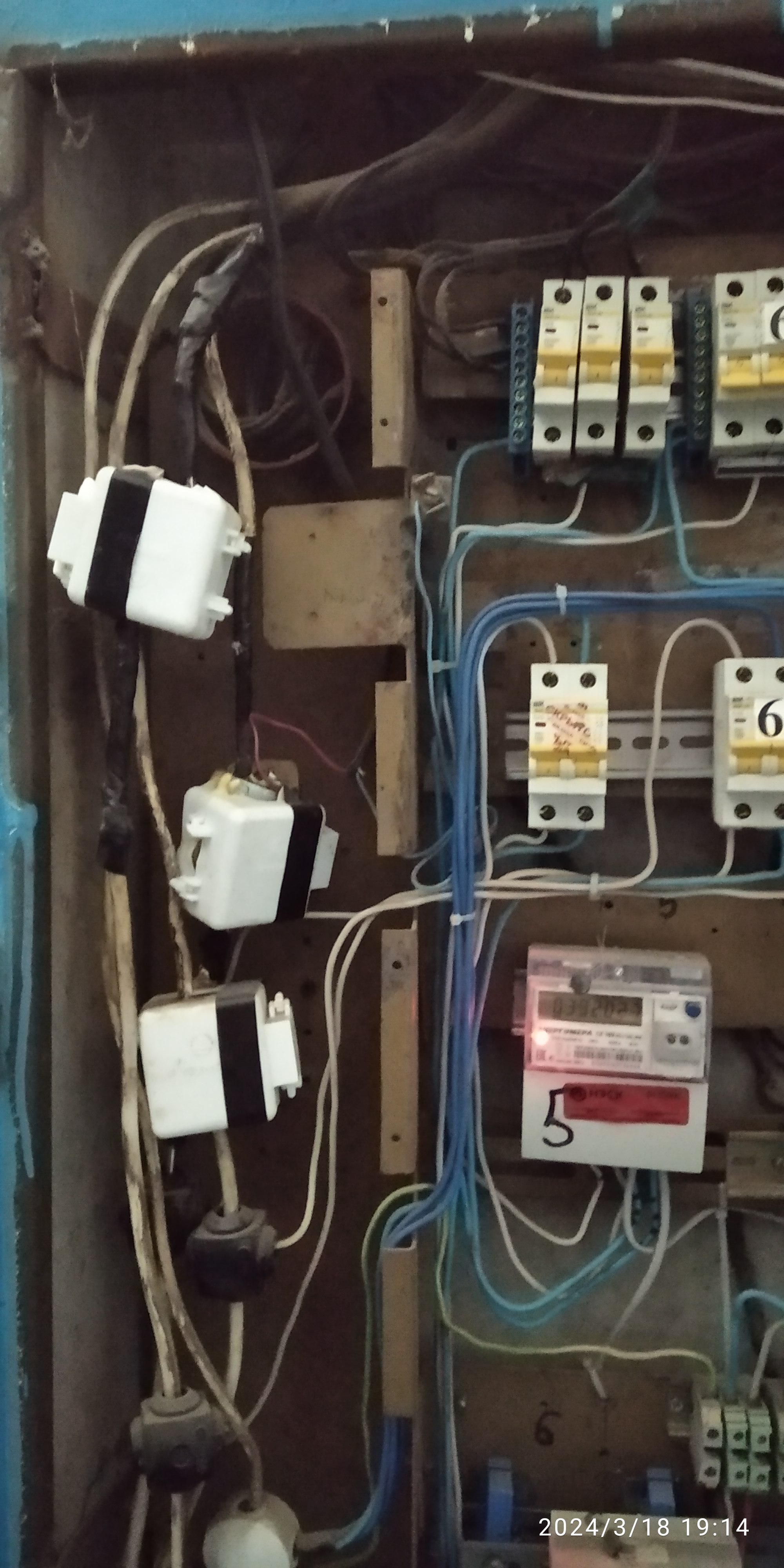

krserv написал: Мне не известно была ли после этого преобразована система заземления ТN-C в новую систему заземления ТN-C-S или заменена на ТN-S в этом МКД.
Тут у вас небольшая логическая ошибка. Система ТN-C-S - это, по определению, комбинация TN-C и TN-S. На трёхфазном участке от подстанции до этажного щита четырёхпроводная TN-C, на однофазном участке от этажного щита до розеток трёхпроводная TN-S, преобразование (оно же деление PEN) происходит в этажном щите, и его можно увидеть своими глазами. Да, современные нормы требуют, чтобы TN-C заканчивалась на вводе в дом, но эти нормы обязательны только для нового строительства: реконструкция может быть частичной.

AlexeyL написал: Тут у вас небольшая логическая ошибка.
Спасибо, почитаю внимательно ответы в теме, изучу суть вопроса по системам, сделаю фото всего этажного щита, затем отвечу.

AlexeyL, реконструкцию должны делать по современным нормам и делают, иначе проект не проходит экспертизу. Ключевое - СУП в подвале - должен быть. Если кооператив поменяет без проекта только проводники - это не реконструкция.

BV написал: реконструкцию должны делать по современным нормам и делают,
В нашем доме ничего не изменяли, в ответе УК написали только, что в будущем, возможно.... Фото в электрощите сделаю позже.

BV написал: Если кооператив поменяет без проекта только проводники - это не реконструкция.
Дык. Это ремонт, восстанавливающий исходное проектное состояние.

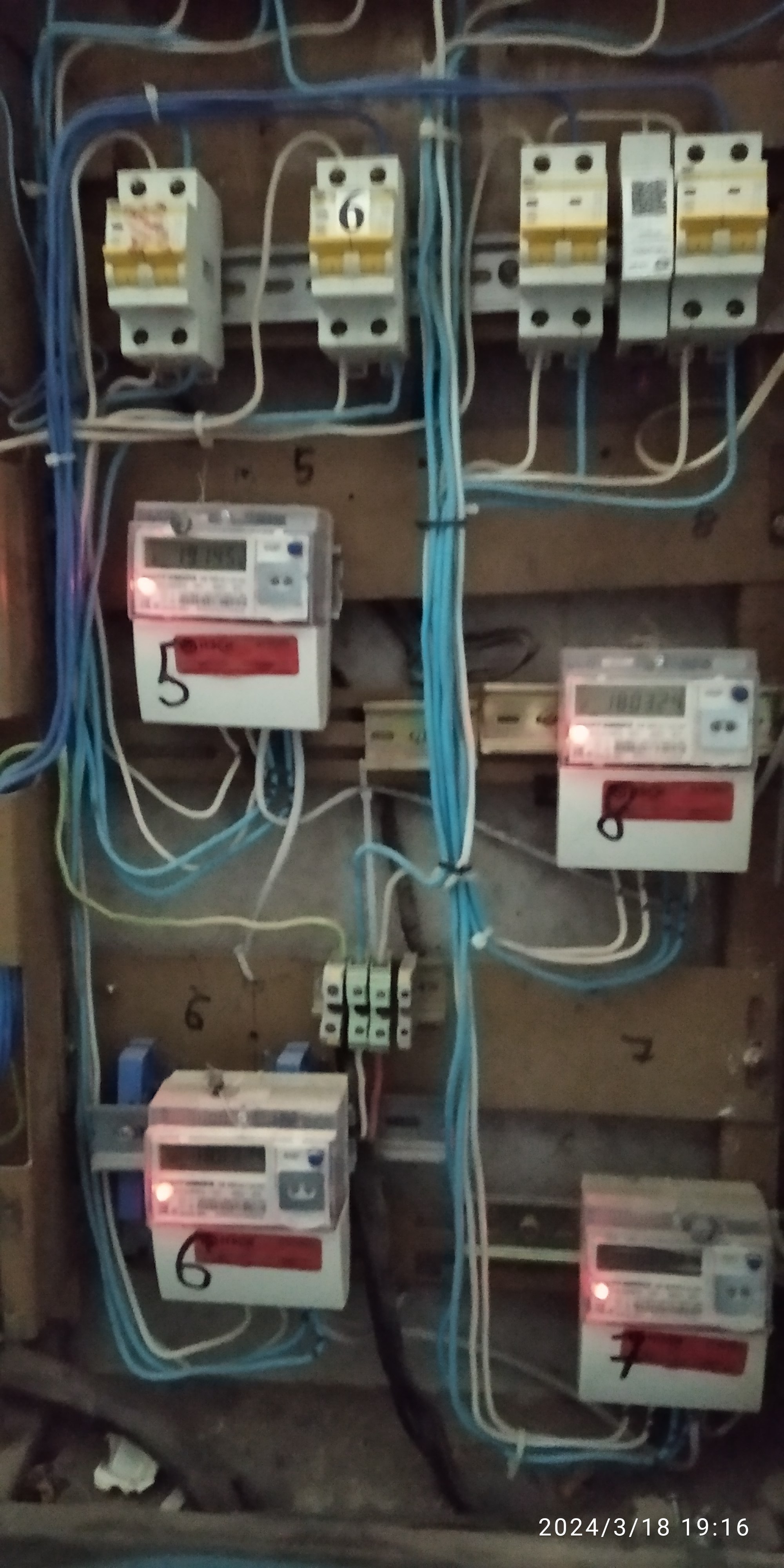

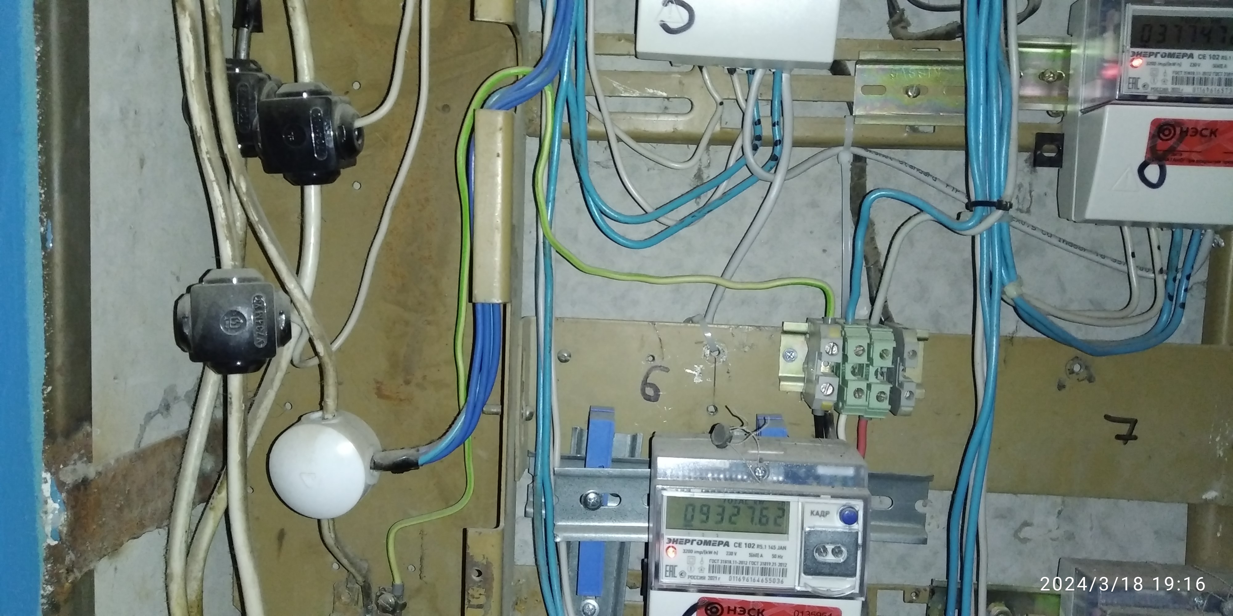

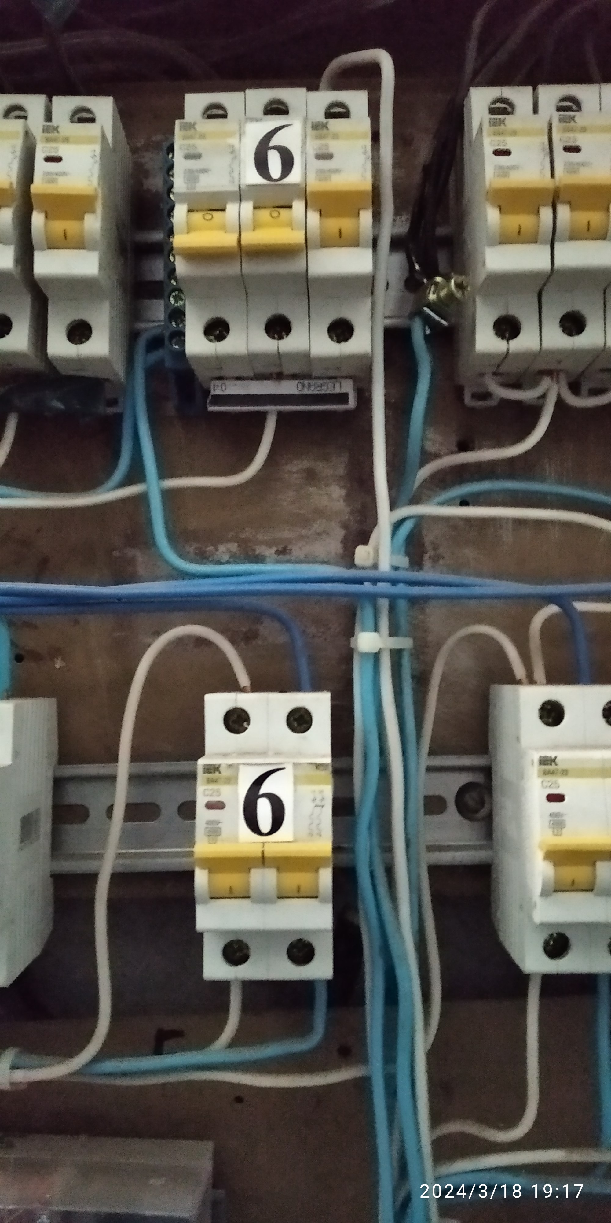

BV написал: 16
Я всегда испытываю сложности при визуальном восприятии. Сечение нулевого проводника равно сечению фазных?

ВТБ! написал: Сечение нулевого проводника равно сечению фазных?
Отвод в квартиру 4Х4 мм.кв кабелем - где 4 мм.кв жила нуля и аналогичная жила защитного нуля. Еще не выучил термины PE - PEN.:) Чуть позже начну вникать глубже.
