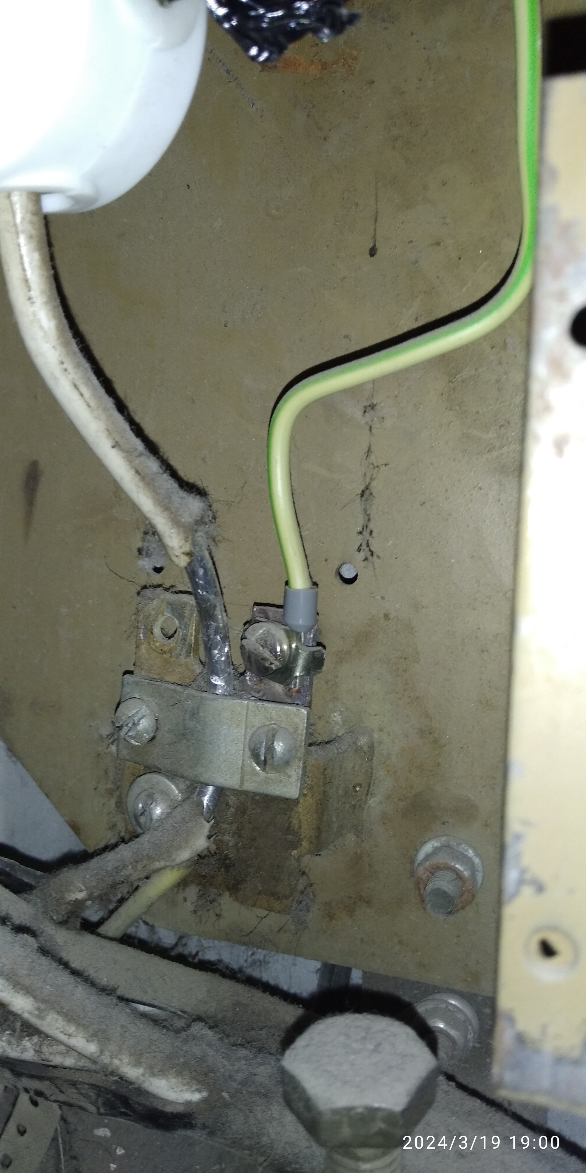

Спасибо всем за участие в обсуждении, мне нужно теперь во все это вникнуть. И да, я еще сделаю фото, но как я помню, когда смотрел там подключена одна из жил входного 3 фазного 4 жильного кабеля, т.е нейтраль.

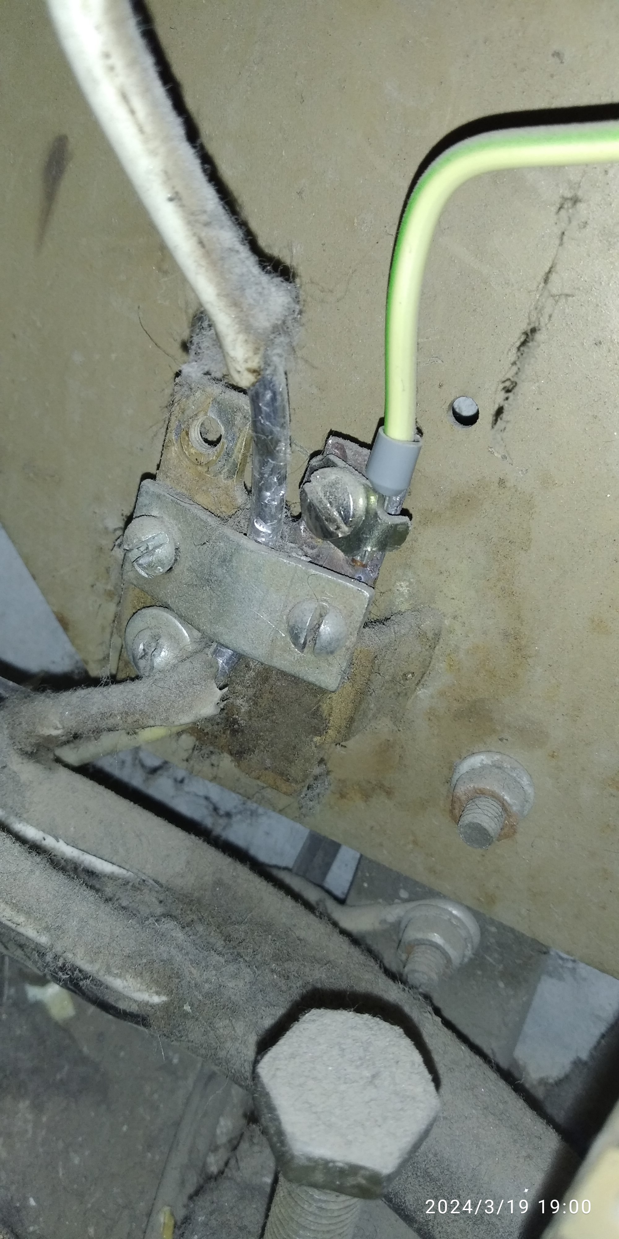

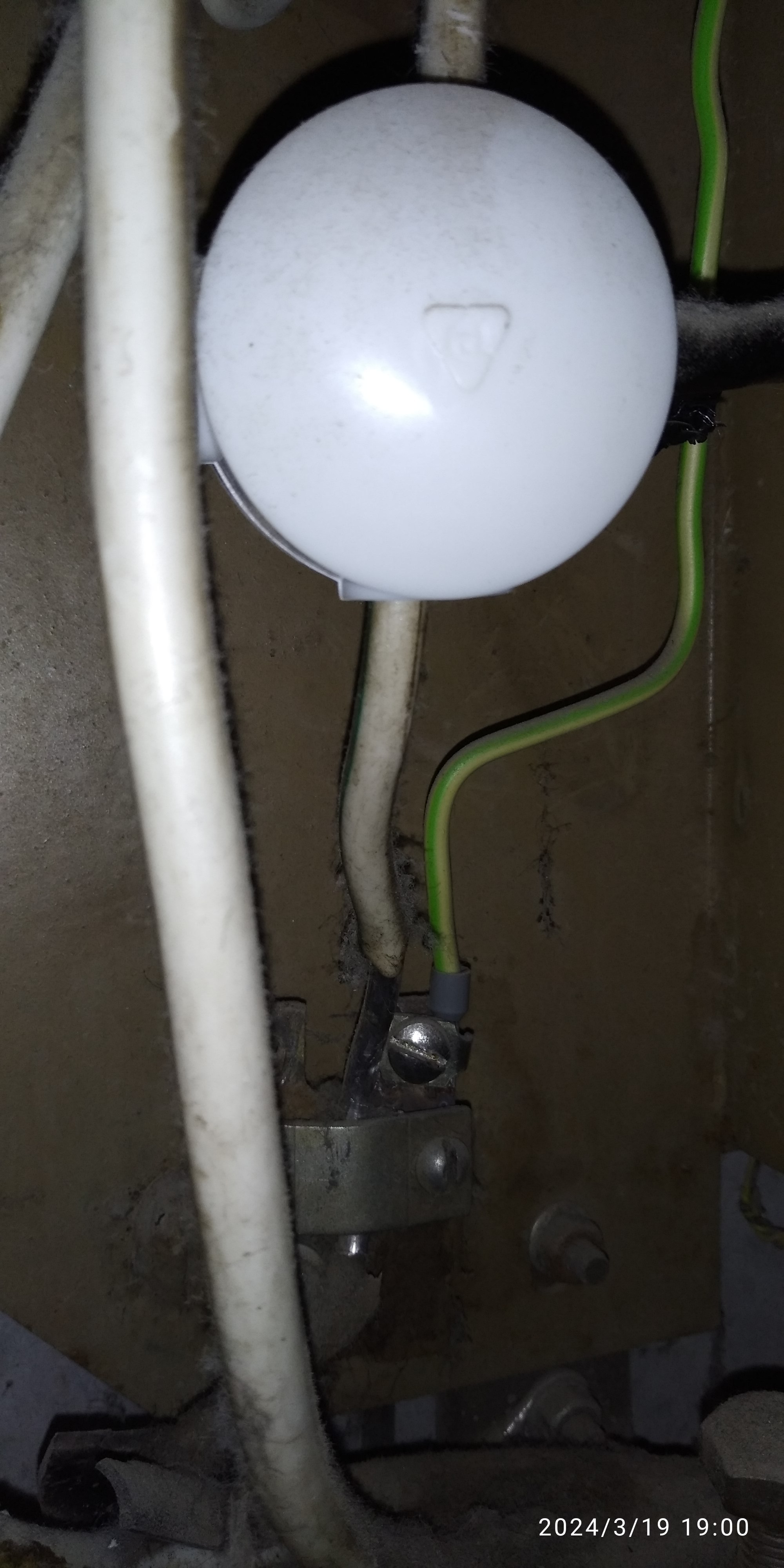

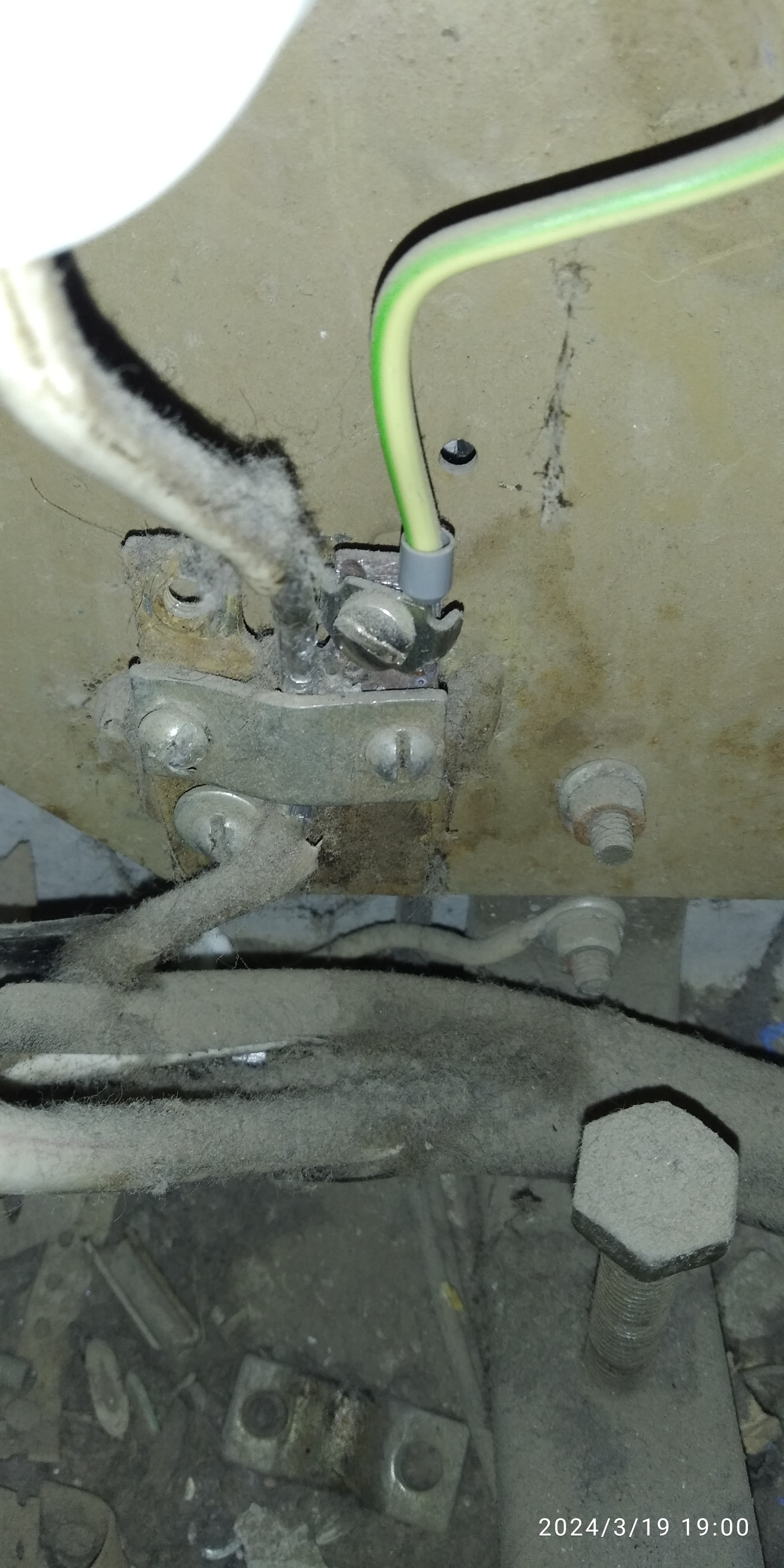

дополнительные фото:

krserv написал: дополнительные фото:
krserv, Цвет юбки НШВИ, соотствует четвёрке. Сдаётся что ляминтий рядом не шешнадцать кв. мм.
Придётся таки штангель в руки взять. )))
Да, ни фига.

19.03.2024 в 20:58:02
krserv, провод ммллиметров 5, значит 16мм2 сечение. Формально заземление от него взять можно

dokar написал: Цвет юбки НШВИ, соотствует четвёрке.
Да, 4 многожилка там медь, это я ее еще раньше делал. Вспоминаю, винт там менял, т.к с резьбой что-то было Монтажная организация, которая как субподрядчик УК модернизировала Щит, оставила это подключение, заменив счетчики и автоматы.

sebikov написал: Формально заземление от него взять можно
Если сечение нулевого меньше, чем фазных, то формально нельзя.

BV написал: Нужно смотреть все вместе, и не только ПУЭ.
ГОСТ Р 50571.5.54-2013/МЭК 60364-5-54:2011 " Для PEN-проводника, уменьшение сечения возможно только при выполнении ограничений по выбору сечения нейтрального проводника (см. МЭК 60364-5-52 [6])."
ГОСТ Р 50571.5.52-2011/МЭК 60364-5-52:2009 "524.2.1 Площадь поперечного сечения нейтрального проводника должна быть, по крайней мере, равна площади поперечного сечения линейных проводников:
  • в однофазных двухпроводных цепях, безотносительно площади поперечного сечения проводника;
  • в многофазных цепях, где площадь поперечного сечения линейных проводников - меньше или равна 16 мм по меди или 25 мм по алюминию;
  • в трехфазных схемах, где доля токов третьей гармоники и гармоник, кратным трем, лежит в пределах от 15% до 33%."

19.03.2024 в 22:53:19
ВТБ!, формально Вы правы, но я бы не переживал, если PEN 16, а фазы 25. Это лучше чем щипаться током. А так-то кривые руки и 25 перерубят или сожгут)
Да и ТС еще до этой темы подключил желтозеленый, но продолжает иметь мозги)
