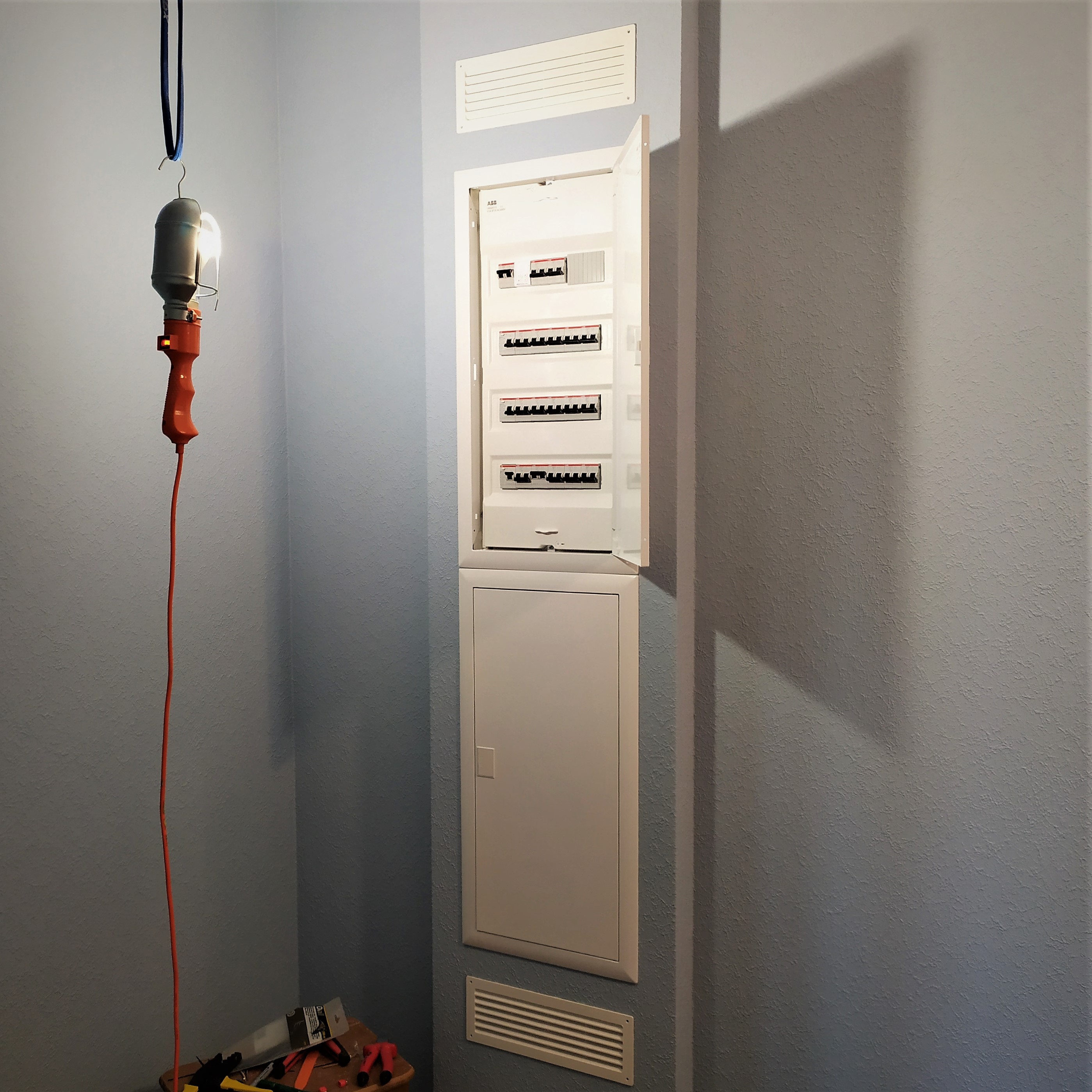

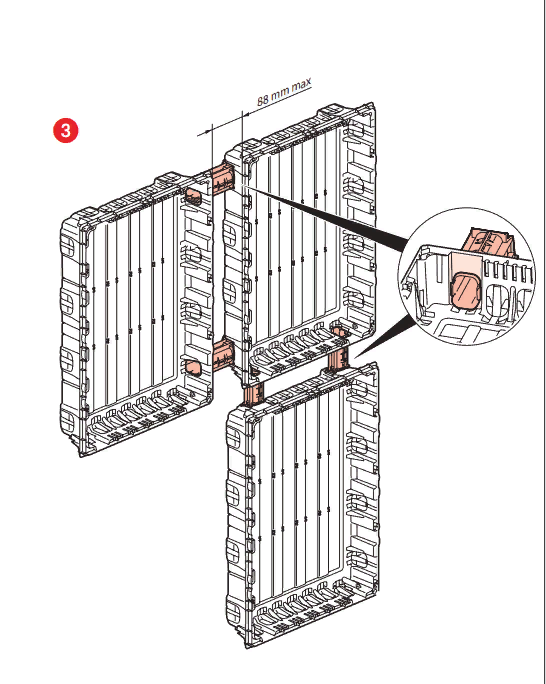

krserv написал: Два щита уже куплены один пластиковый и второй металлический, это мы уже обсудили в смежных темах
Вам же сказали в смежных темах, что щиты должны быть одинаковыми. Не просто одинаковой емкости в модулях, а буквально одинаковыми, с возможностью соединения в единый блок. А вы опять зачем-то опять купили разные ящики :popcorn
krserv написал: чтобы были все ящики на одном уровне, для дальнейшей отделки.
Для этого берут именно одинаковые щиты и стыковые элементы к ним, по принципу соединения подрозетников. Кроме геометрической фиксации, стыковые элементы обеспечивают проходы между щитами, например, для подачи питания из силового в слаботочный. Если вы просто навтыкаете подрозетников в стену приблизительно где-то рядом, не соединив их штатными средствами, то нормально поставить ЭУИ под одну рамку у вас не получится, даже если они будут вмазаны на одном уровне от плоскости стены. Та же самая история и со щитами, они должны быть идеально сопряжены. Малейшая неровность — и нормальная дальнейшая отделка становится невозможной. :nо:
А теперь представьте, что из стены торчат разномастные морды ваших металлических и пластиковых ящиков: душераздирающее зрелище, правда же? :popcorn
