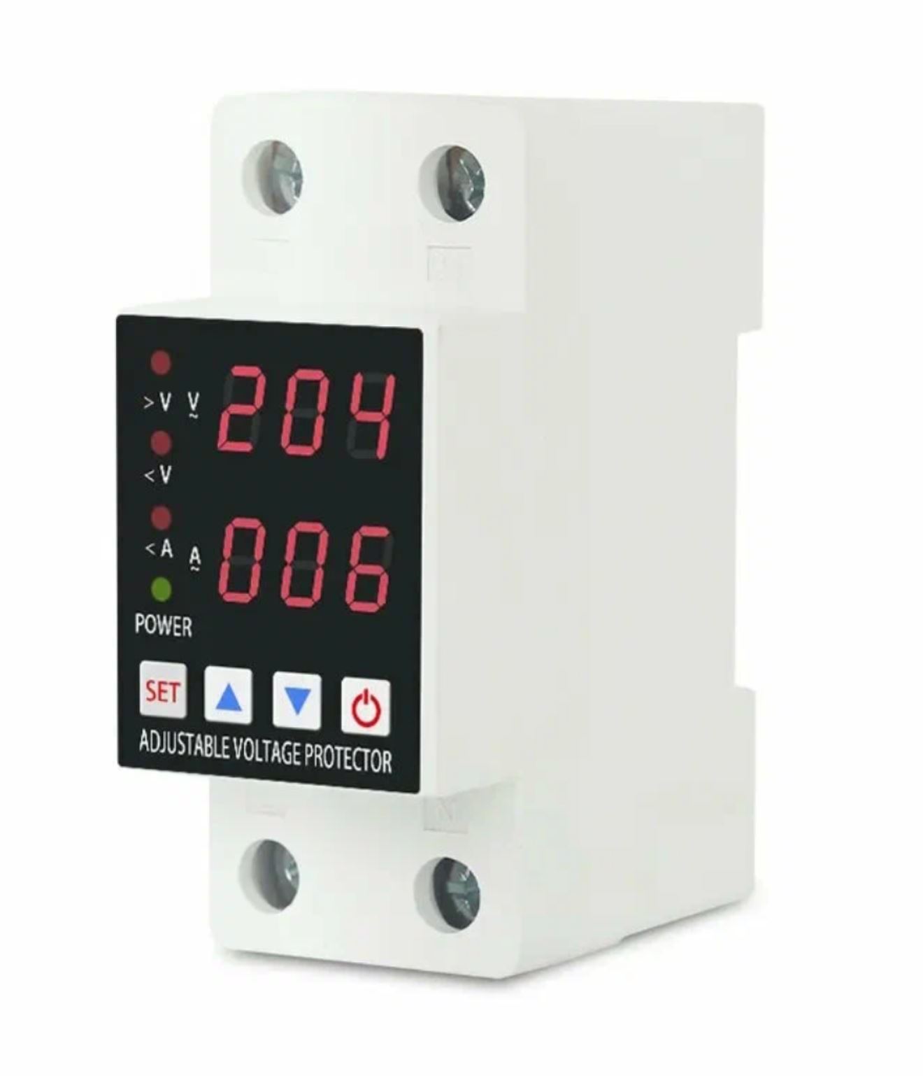

вот собственно вопрос: если использовать сие устройство в щите - как элемент защиты линии, заместо автоматического предохранителя? это теоретически дает возможность использовать проводники любого сечения - ток короткого замыкания настраивается в Реле и время срабатывания тоже. Есть даже Реле с функцией УЗО. Какие будут ваши советы?

MADONNA написал: если использовать сие устройство в щите - как элемент защиты линии, заместо автоматического предохранителя?
Используется не "заместо" а совместно с АВ. Пару раз оно может и отключит КЗ. и контакты сгорят (нет дугогашения, просто мощное реле). Настраивается в нем не ток КЗ, а максимально допустимый (к примеру по выделенной мощности).

калямба, Насчет «пару раз отключит» - я даже и не думаю использовать Реле непосредственно для комутации линии (разве что совсем малой мощности). Идея в том, что само Реле использовать как датчик тока. А исполнительное устройство (например твердотелое реле или обычный пускатель) отдельно. И мощный расцепитель может быть один - на группу. И срабатывать по сигналу одного из датчиков тока группы. Основная проблема использования обычного АВ в его токовременной характеристике. Магнитный расцепитель защищает только от токов КЗ, вынуждая применять проводку сечением гарантирующем ток КЗ. А тепловая защита - очень «долго» думает. Если применить Реле напряжения и тока - то оно гарантировано отключит (группу или весь щит) при перегрузке по току на минимальном сечении проводников. Я еще не совсем ясно себе представляю как схемно это реализовать. Может кто подскажет?

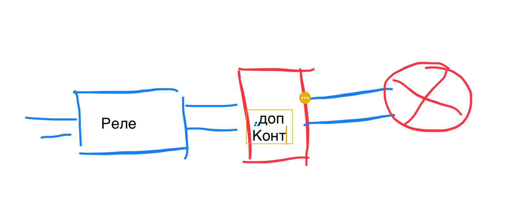

strider1978, Проектировщики спроектируют банальную щитовую - а оно мне надо? Смысл вопроса конкретизирую
Как сделать что бы Реле отключало нагрузку не своими контактами, а «доп конт»?
Конечно, можно просто ракурочить Реле и сделать отвод не внешнее «доп конт», но тогда возникнет сложность в случае необходимости замены Реле новое придтся тоже переделывать под схему - а не факт, что к тому времени у кого-то еще будут мозги.

MADONNA написал: Магнитный расцепитель защищает только от токов КЗ, вынуждая применять проводку сечением гарантирующем ток КЗ. А тепловая защита - очень «долго» думает.
мне кажется Вы решили заняться не своим делом) не надо чудить и париться, проводка тоже с запасом, и она выдержит все эти долго думает

калямба написал: Пару раз оно может и отключит КЗ
а не отключит, расстояние между контактами не позволит разорвать дугу

юра Т, проводку я не собираюсь делать «с запасом». Более того, многие элементы электрики (например, удлиннители или внутренние проводники) далеки от пуэвских 1,5 и 2,5 мм2 Что уж говорить о присоединительных проводах-шнурах электроустройств.
Ну и сразу вопрос - а твердотельные реле какой ток КЗ выдерживают? Не могу найти.

MADONNA написал: Более того, многие элементы электрики (например, удлиннители или внутренние проводники) далеки от пуэвских 1,5 и 2,5 мм2 Что уж говорить о присоединительных проводах-шнурах электроустройств.
и они все выдержат
MADONNA написал: а твердотельные реле какой ток КЗ выдерживают? Не могу найти.
маленький, значительно меньше автомата, это же полупроводники

MADONNA написал: Идея в том, что само Реле использовать как датчик тока.
Изобретать велосипед не нужно. Есть готовые решения вашим хотелкам https://glavrele.ru/catalog/rele_kontrol/rele_toka/rele_i/rmt_101/?utm_source=ya&utm_medium=cpc&utm_campaign=DYNAMIC__60825125&utm_content=5517114__%D0%92%D1%81%D0%B5%20%D1%82%D0%BE%D0%B2%D0%B0%D1%80%D1%8B&utm_term=5517114__%D0%92%D1%81%D0%B5%20%D1%82%D0%BE%D0%B2%D0%B0%D1%80%D1%8B&yclid=10376942604775587839 Но! По времятоковой характеристике эта система будет на порядок хуже обычного АВ. Оно Вам надо???

юра Т,
Ток измеряется амперами, маленький-большой это какой-то детский сад. калямба,
Не совсем так. Реле максимально тока контролирует только ток нагрузки. То есть по сути заменяет тепловой расцепитель, только с точными настройками токо-временной характеристики (твх) Ни защиты от перенапряжения, ни функции УЗО в нем нет. И цена неприятная.
Попробую еще точнее сформулировать задачу Если ток в цепи до номинально установленного - (допустим 3А линия осветительная сеть) - то линия вкл Если превышение тока (при включении) до 10А на время до 0,5сек - то линия вкл Если напряжение превышает 250 - выкл Если утечка на землю - выкл Если ток больше 20А - выкл 0,1 сек Если признаки дуги - выкл
Аналогичные алгоритмы для питающей силовой сети - с соответствующими поправками на линии на которых возможны большие пусковые токи и где может быть значительная активная нагрузка (фены, утюги, чайники, микроволновки и тп)
