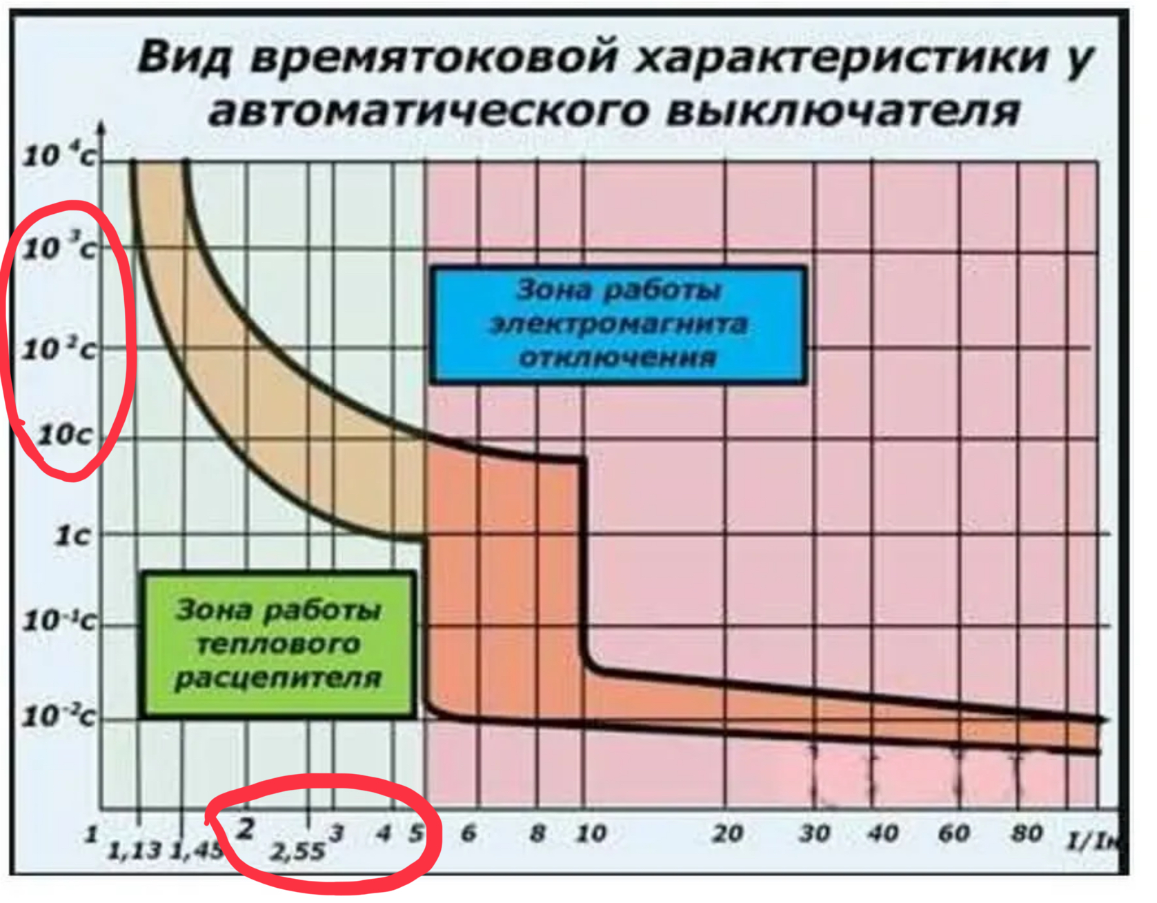

MADONNA написал: Попробую еще точнее сформулировать задачу Если ток в цепи до номинально установленного - (допустим 3А линия осветительная сеть) - то линия вкл Если превышение тока (при включении) до 10А на время до 0,5сек - то линия вкл Если напряжение превышает 250 - выкл Если утечка на землю - выкл Если ток больше 20А - выкл 0,1 сек Если признаки дуги - выкл
С этими задачами, кроме дуги, справится. Вы упорно не хотите допускать возможное КЗ, с ним реле не справится (во 1 - время большое 0,1с....У АВ "справка! Период размыкания контактов при образовании сверхтока называется токоограничением. Различают 3 класса приборов. Время для 1-го 10 мс, для 2-го – 6-10 мс, для 3-го – 2,5 мс", во 2 дугогашения нет). Добавление "доп контактов" ещё больше увеличит время размыкания.

калямба, Я вроде и не отказываюсь от «механики» в щите - на вводе стоит 25А, даже можно ниже по течению группу защитить от КЗ - это вполне оправдано. Вопрос не в токе КЗ (тут я бы не стала использовать релюшку в Реле, а как раз наоборот - пусть остается пол-секунды замкнутым, что бы дуга прошла в другом месте, «выше по течению». Речь идет о токах превышающих номинал АВ - но намного ниже срабатывания электромагнитного расцепителя. Например, проводник выдержит ток 10А в течении 2 сек без фатального нагрева, а тепловая защита сработает только через 15 сек.
Я говорю о выделенной части на графике

Не совсем так. Если релюшка при размыкании 220В при токе 3А выживет - то при 30А уже вполне может помереть. Контакты окисляются, после включения будет разогрев, нехорошо. Другой вопрос - как часто такие выключения случаются? Но основная моя цель - уйти от сечения проводников , которым гарантируется срабатывание защиты при КЗ. Грубо говоря, если в доме 300-500м2 проводов примерно 3-5 километров - то в деньгах это полляма. Если можно уполовинить сечение - то экономия может оказаться приятной, а безопасность - выше.

Но тема не про это. Итак, благодаря вашим подсказкам у меня вроде кристаллизуется решение: Защита от КЗ - механика группы. Линейная защита в диапазоне 5-20А Реле тока+напряжения+узо.
