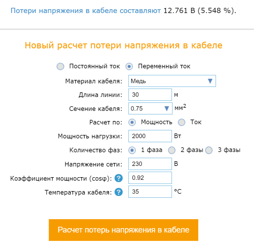

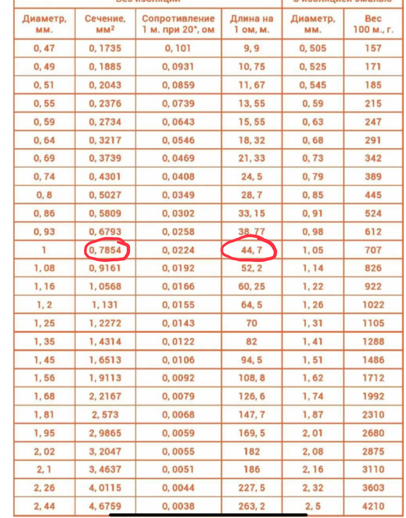

Про падение напряжения на «проводочках» Если потребляемую мощность освещения помещения принять за 300 ватт (что вообщем-то с запасом учитывая потребление современных ламп) - то ток будет 1,4А, а сопротивление нагрузки - 160 ом. Вернемся к нашей таблице
Для провода 0,75мм2 (тот который диаметром 1мм) сопротивление 1 ом это 45 метров провода или 22 метра кабеля. Вполне реальное расстояние от щитка до лампочки Падение напряжения на лампе будет 0,6%, или от 220 на лампе 300вт останется 218,5 Такое падение напряжения вообще не заметно, как и мощность выделяемая на проводнике (меньше 1 вт на 22м протяженности) Попробуем устроить КЗ 220/1=220А, даже с учетом сопротивлений контактов и падение напряжения - ток более чем достаточный для срабатывания электромагнита АВ Где я ошиблась - прошу поправить

MADONNA написал: Где я ошиблась - прошу поправить
Простейший расчет для нагрузки в несчастные 2кВт выглядит так. Потери свыше 5% всего на 30 метрах.
И даже для 1кВт это почти 3% или почти 6,5В, что овердохрена.
