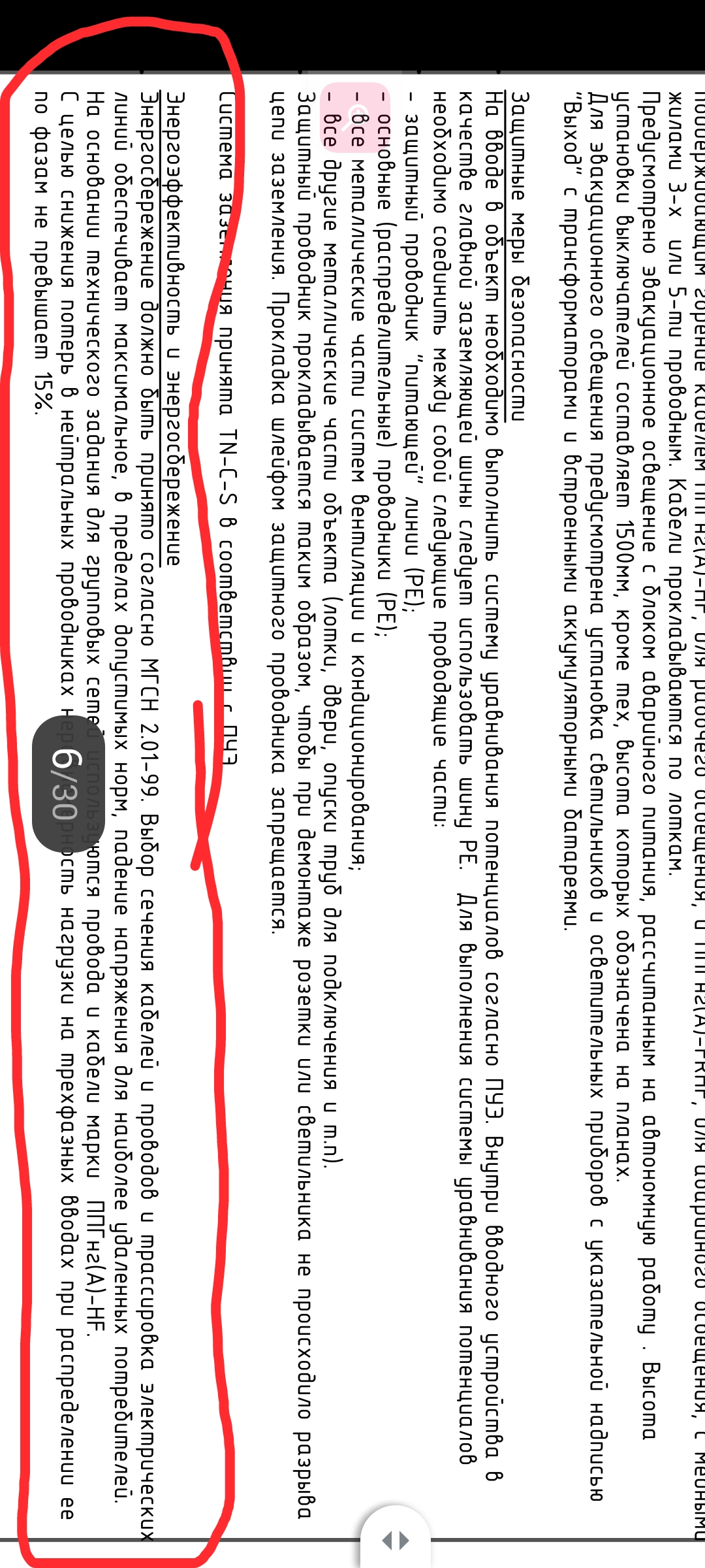

Тонкие проводочки в первую очередь не пройдут по потерям напряжения, даже не считая всякие там кэзэ. Кажется автор даже не в курсе за этот почтенный параметр, поскольку ни разу его не упомянула.
Radio, все так. Считается в любом электро проекте.
Потери напряжения зависят от сечения, длинны и силы тока. Вот для начала таблица
