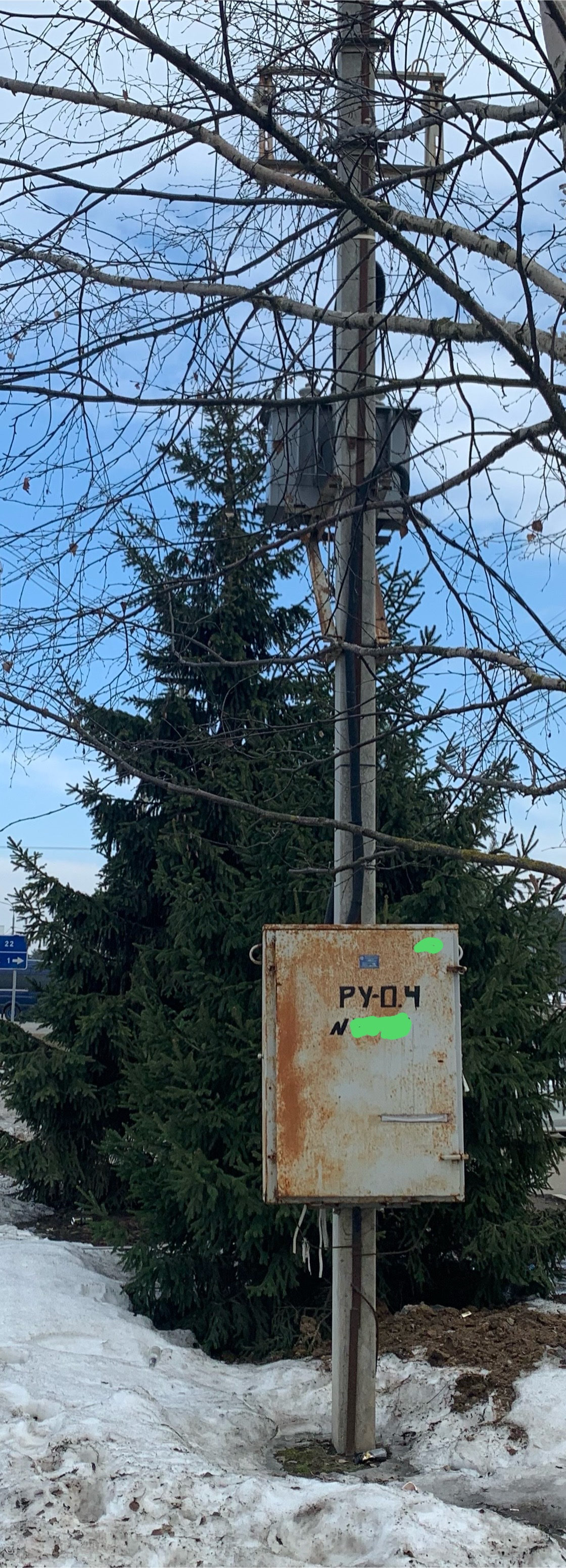

Где счетчик у соседа, где граница эксплуатационной ответственности?
Вы дяденька такие вопросы задаете - что впору задуматься, а настоящий ли Вы электрик? Под трансформатором щит, в нем счетчик. Странно не знать такое.
