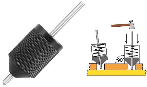

BV написал: Другое интересно - ему таких одно отверстие надо, или целых ДВА
Первое сделал, стянул, взялся за второе...
Сверлить через гайку вообще проблем нет, сверло это не развертка и не круглый напильник и не боковая фреза, резьба не портится если не прилагать больших усилий.

А еще есть такая прелесть как закладные гайки (гайки в обоймах, по разному называются). Зачпокиваются в большие отверстия, имеют допуск по смещению центра. Хорошо держат листовую деталь за счет большой площади.

Dmitry47, я к тому, что если бы у меня стояла задача каждый день делать по 50 таких отверстий :) я бы начал думать как проще.
Мне интересно еще другое - как же раньше ТС размечал отверстия по готовой детали с отвестиями? Задача настолько типовая и частая, что я даже и не знаю, как он с ней справлялся раньше? ;)

BV написал: ТС просто не приходит в голову, что тонким шилом водят по краю и намечают окружность, а не центр.
это можно сделать и маркером с длинным концом, есть такие специальные, но потом нужно будет центр отверстия находить в отмеченной окружности.

Dmitry47 написал: резьба не портится
я бы не рисковал, тем более резьба бывает в разных материалах, например в алюминии или пластике. Но самым лучшим советом считаю установочный винт - закажу себе ходовые М3-М6. С моей стороны вопрос решен, спасибо всем за участие в обсуждении.

krserv написал:
krserv, не поверите - даже острым карандашом. Центр - да, на глаз, без каких либо выдуманных на ровном месте проблем. Но это не ваш путь :)

BV написал: Либо пройти тонким сверлом потом метчиком.
Хорошая идея, зачем тонкое сверло, если метчик использовать как установочный винт - полагаю он оставит носиком метку. Сейчас попробую, мне еще 14 отверстий нужно сделать, два уже сделал.

Мишутк написал: Кстати, у метчика носик острый. Как раз в резьбу вкрутить и поставить отметку.
Спасибо, сейчас попробую, думаю это самый простой и удобный способ.
