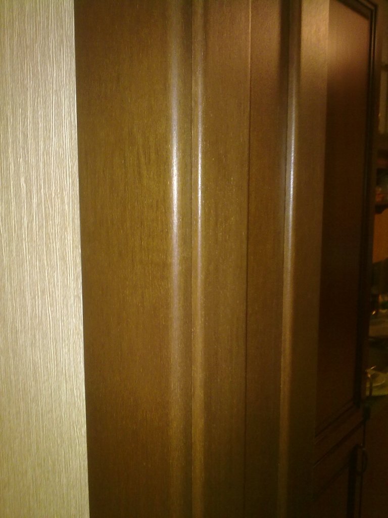

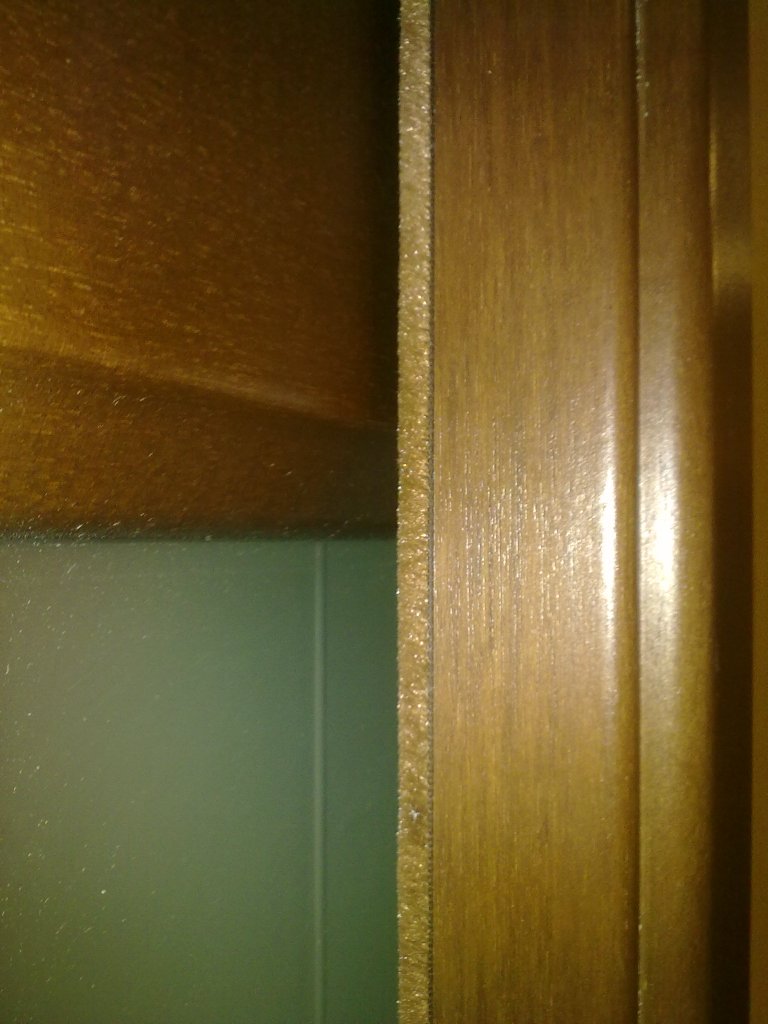

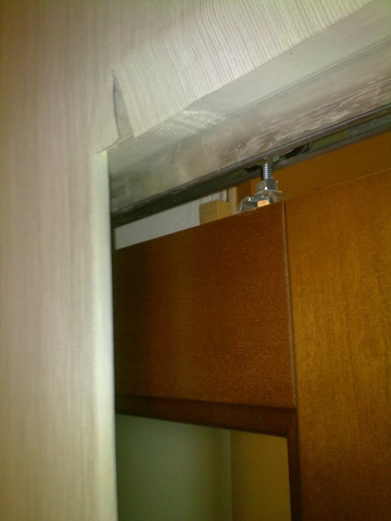

Вадим М
Вадим М
Регистрация: 09.03.2011
Сообщений: 9768
29.03.2024 в 23:51:55
Anna2024, делайте дверь не накладную, а кассетную. У меня была с самодельной кассетой - шумоизоляция не уступала распашной двери:
Хотя вам можно и открыванием внутрь ванной сделать, будет в открытом состоянии вдоль ванны - ничего из пространства не украдёт.
