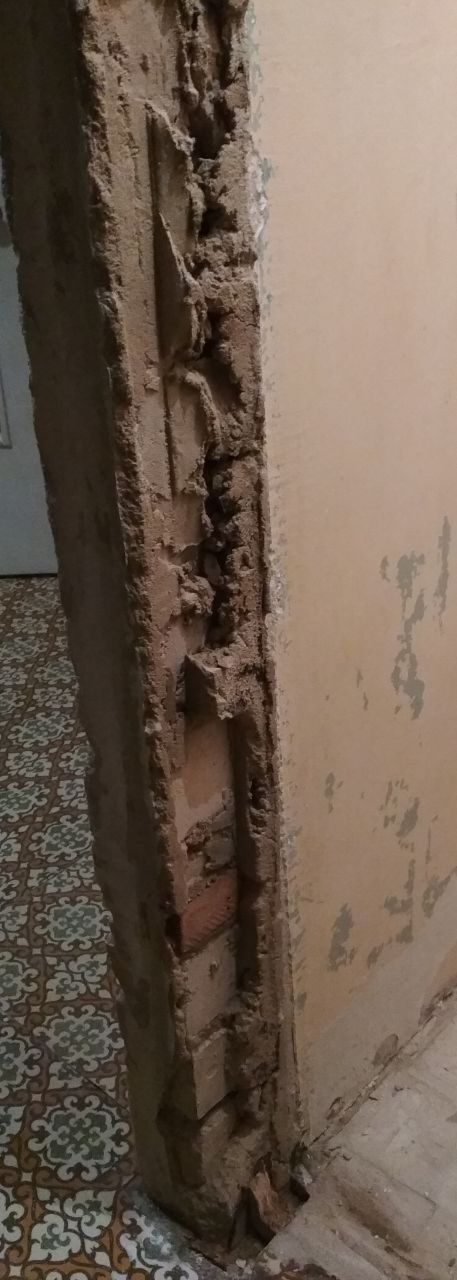

30.03.2024 в 21:43:56
BV написал: Anna2024, перемычка повиснет, если срезать 10 см? Сторона наращивания - где петли?
BV, весь день отрывалась с грунтовкой.... 10 литров кисточкой нанесла.... И вот возник вопрос по поводу двери в туалет: наращивать тут не надо, но вот как быть, если с этой стороны будут петли (фото прилагаю). Предыстория-- мои демонтажники ломают коробку, потому как открывается дверь внутрь (перевесить просто перекрутив петли -- не получится, сама коробка под открывание внутрь. Унитаз примыкает к двери, очень неудобно...). В общем, ребята ломают и понимают, что дверная коробка на металлических штырях. Да, в туалет.... Выломали штыри. На фото результат демонтажа. Вопрос собственно вот в чем: штукатурка 5 см толщиной. Видно на фото. Надо ли наращивать штукатурку (восстанавливать до былого уровня, чтоб поместилась дверная коробка), если сажать дверь на металлические штыри я не собираюсь.... Короче-- что делать-то?

31.03.2024 в 00:07:28
Anna2024, а какие варианты? Вы же наличником этот дефект не закроете. Конечно, прогрунтовать и заштукатурить надо - в чём проблема во время ремонта?

31.03.2024 в 08:00:08
BV написал:
Перегрунтованная поверхность - плохо. Плохая грунтовка - плохо.
Купите садовый опрыскиватель
Проем под полотно 60см 68...70см. Высота от чистого пола 205-207.
BV, 10 литров НЕ на проемы, я с ума еще не сошла ;) . Пока что. ...На все швы потолочные известью (или что-там с ней намешано) перемазанные (фиг вам, а не опрыскиватель, там надо кисточкой по нескольку раз, потому как иначе отталкивает), то бишь на всю квартиру и остатки на проемы. Размеры знаю, вопрос о другом был. Если будут петли с этой стороны, то надо ли штукатурку 5 см? Прям вот такую же ПЦШ? И еще: пошла в снова в строительный магазин....Там, где я была, вообще нет понятия штукатурка, т.е. ни на одном мешке это слово не написано. Есть фюген от кнауф (она гипсовая, а у меня все стены ПЦШ, люблю фюген, но надо ли его сюда в дверной проем?), есть пескобетон с присадками (много видов, типа "прочный камень", М150 и м300, я так поняла, что за малые деньги это это ПЦШ+клей), есть церезит штукатурка+шпатлевка СТ29 (технология нанесения -- танцы с бубном, но посильно, очень нра, но дороговато для дверного проема). Я прям растерялась!

31.03.2024 в 08:01:43
Вадим М написал: Anna2024, а какие варианты? Вы же наличником этот дефект не закроете. Конечно, прогрунтовать и заштукатурить надо - в чём проблема во время ремонта?
Вадим М, я процитировала BV, там, где он пишет о петлях. и вопрос мой о стороне проема, где будут петли. Как Вы думаете, почему?

31.03.2024 в 09:22:25
Anna2024 написал: Вадим М, я процитировала BV, там, где он пишет о петлях. и вопрос мой о стороне проема, где будут петли. Как Вы думаете, почему?
Anna2024, в принципе думать то следует Вам... Ротбантом заштукатурьте и никакие флюиды от близкорасположенных петель не будут страшны ))

31.03.2024 в 10:50:34
Петлевая сторона коробки должна надежно крепиться в стену. Только за штукатурку - не надежно. Но есть длинный крепеж
