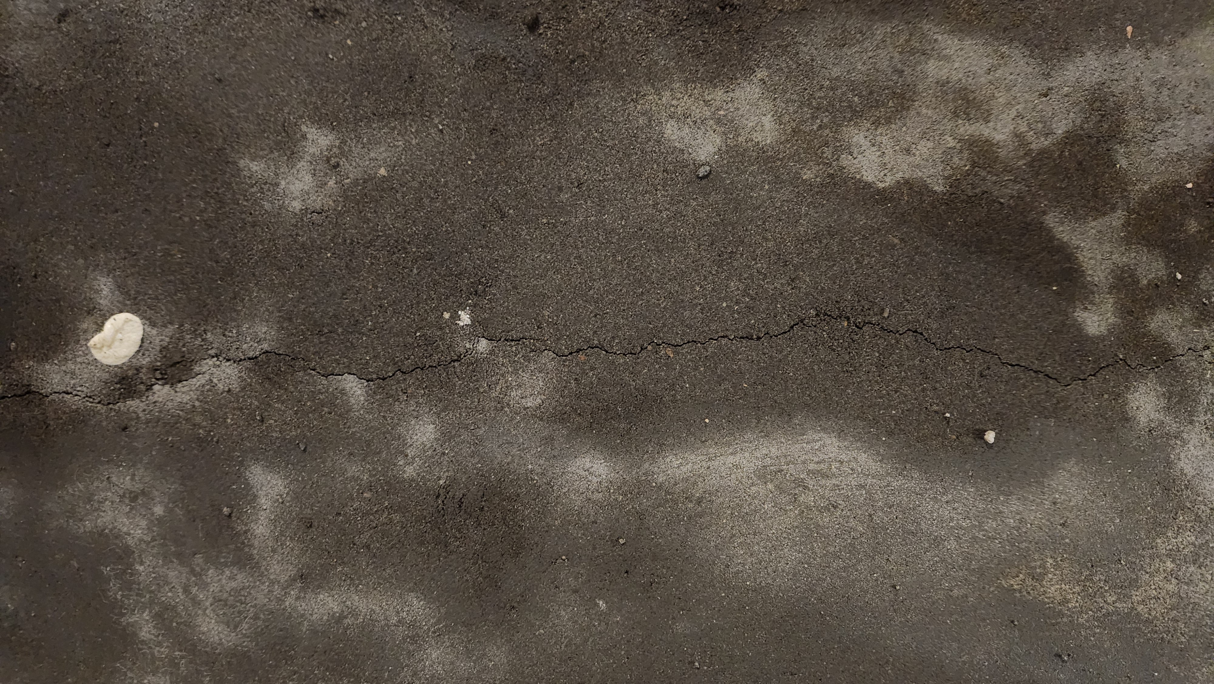

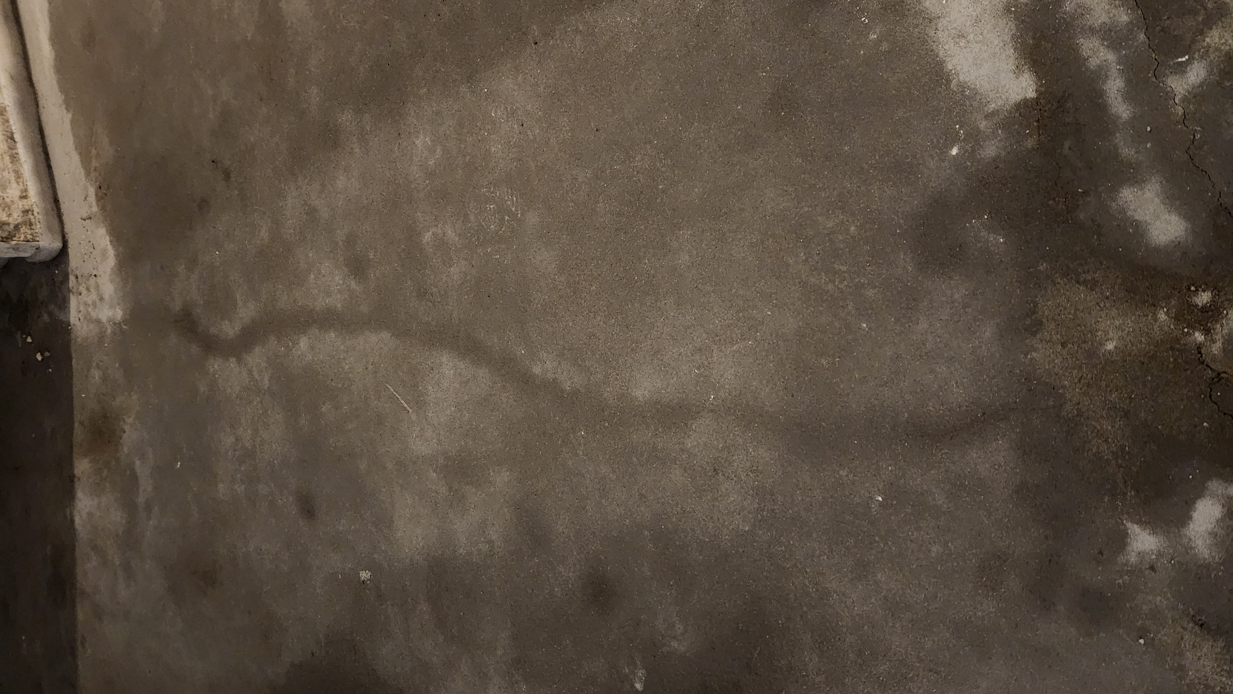

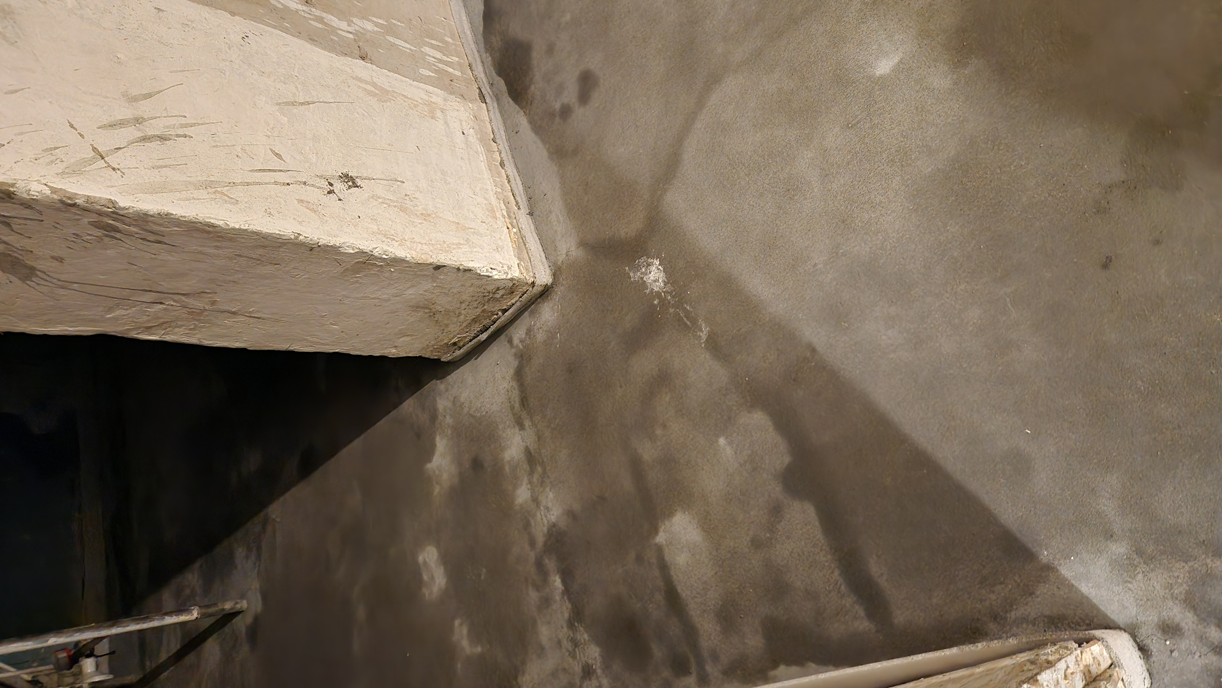

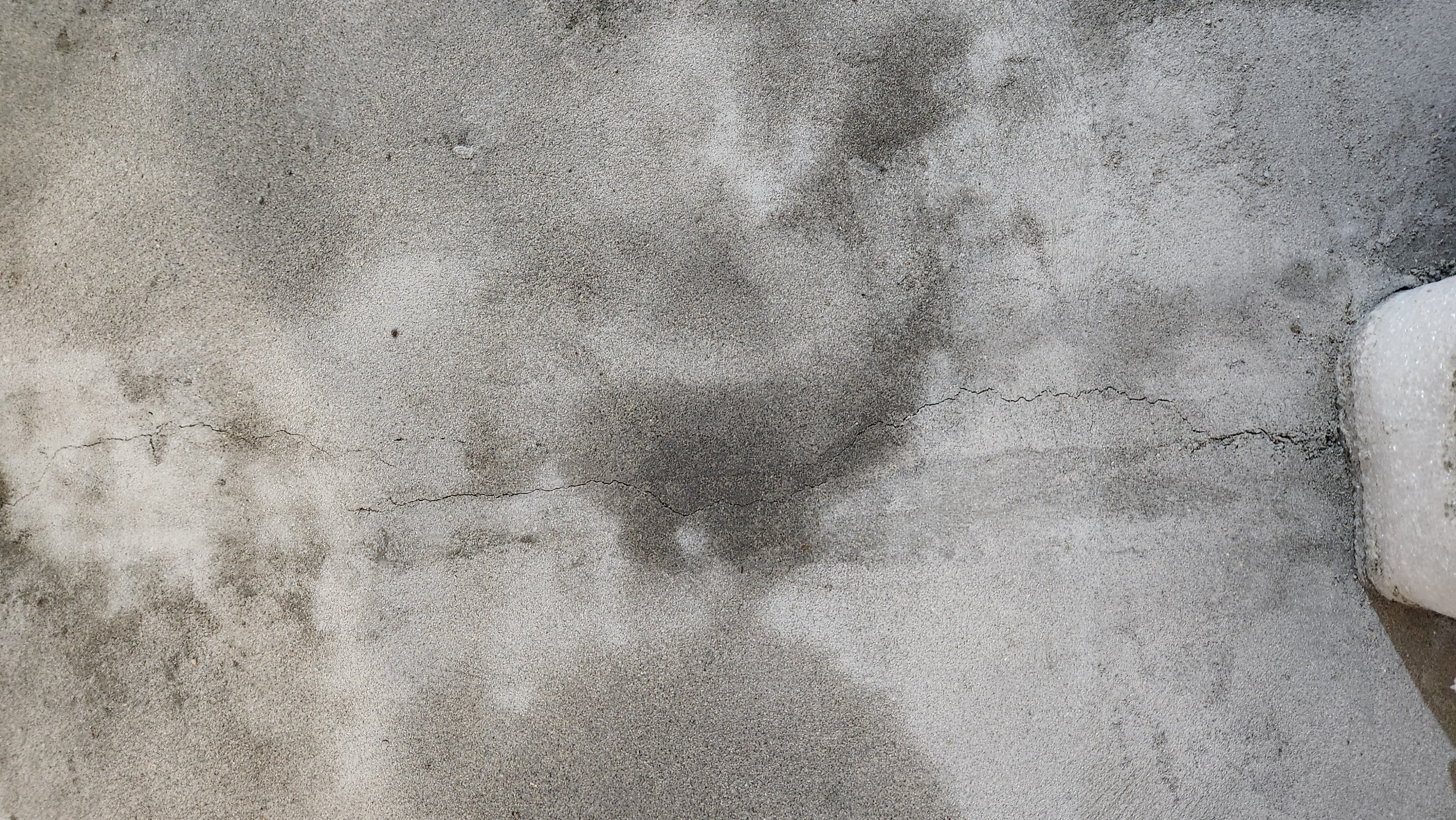

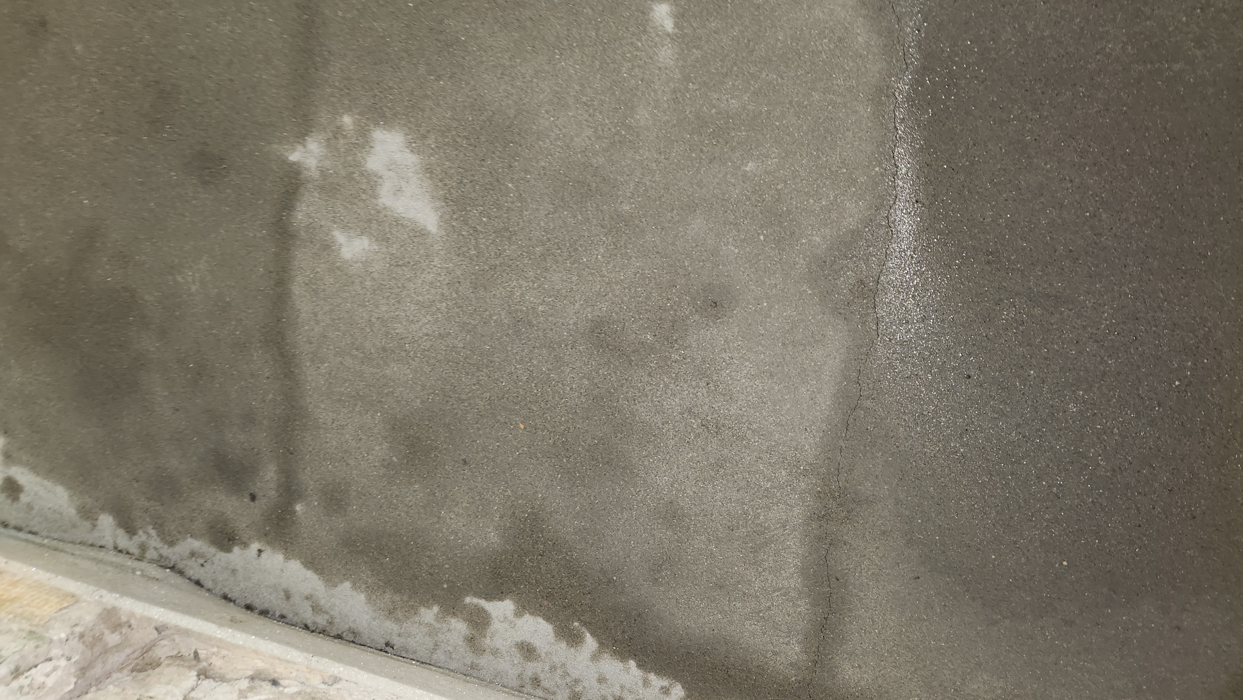

DrPilman, здравствуйте! На лето был перерыв в ремонте. Неделю назад сделали полусухую стяжку, состав был цемент Akkerman 400 и песок, плюс фиброволокно, которое рабочие почему-то разводили в воде. Делали стяжку замешивая машиной-полуручкой прямо в квартире. Засыпали в машину песок и цемент, и машина смешивала. Воду наливали в огромную бочку, используя нашу воду из торчащих в ванной шлангов водопровода, туда же в бочку добавляли фибру, которая там таяла и вода становилась от неё несколько мутной. Демпферная лента использовалась белая, во многих местах по стенам она торчит просто поверх стяжки, притом, что она должна быть прижата стяжкой к стене.
В ямки, которые на корытообразной плите, про которую речь шла в начале этой темы, насыпали приличное кол-во керамзита и залили его цементным молочком. Также с его помощью выровняли ещё несколько ямок в кухне и в ванной. Глубина этих ямок довольно приличная, неизвестно, супел ли высохнуть керамзит, учитывая, что они его залили, и в течение примерно двух-трёх часов уже начали закрывать там стяжкой.
Плёнкой готовую стяжку закрыть рабочие отказались, сказав, что она тогда вспучится или треснет и не будет гарантии. Плёнкой накрыть мы просили довольно настойчиво, но они отказались.

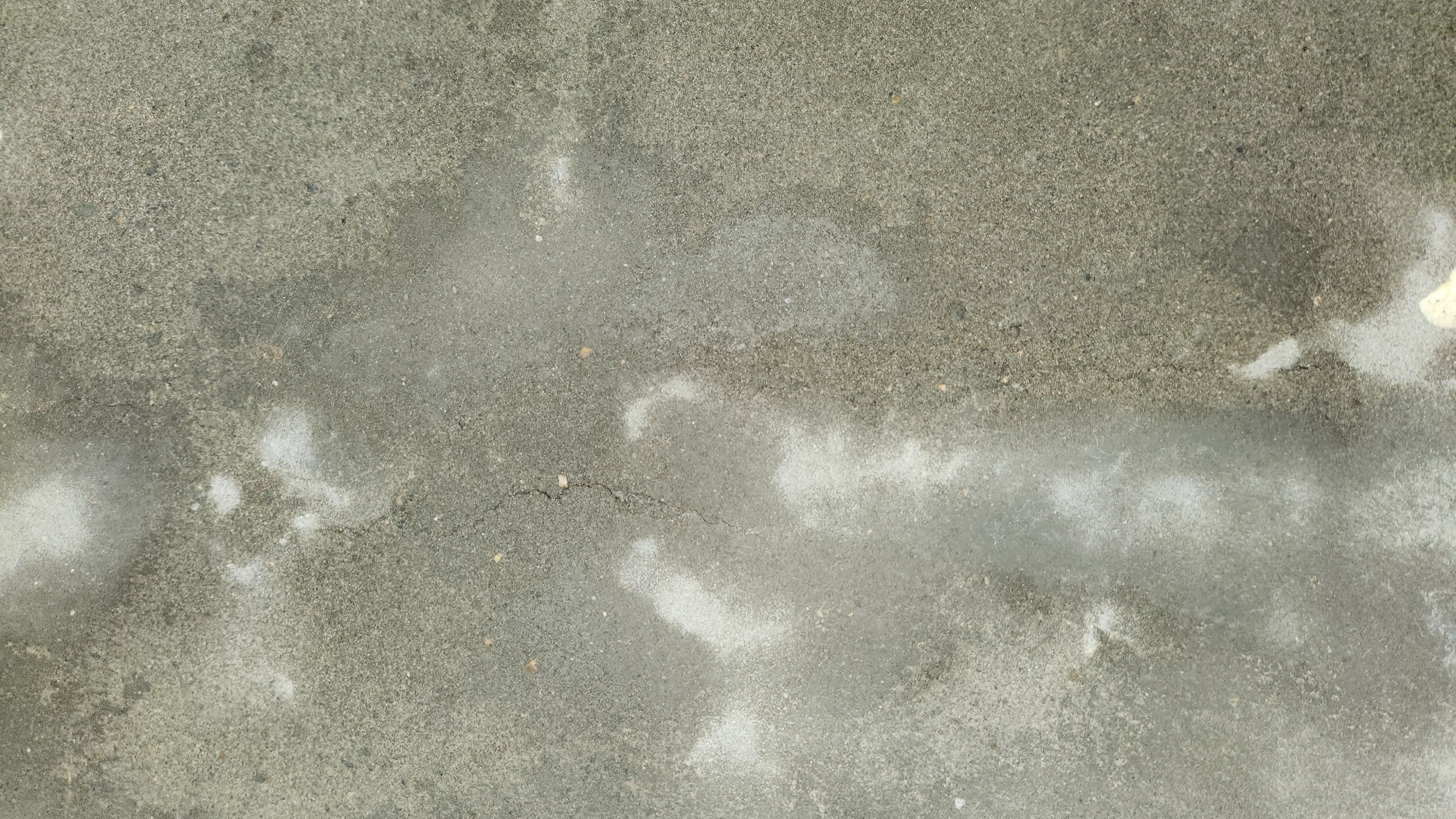

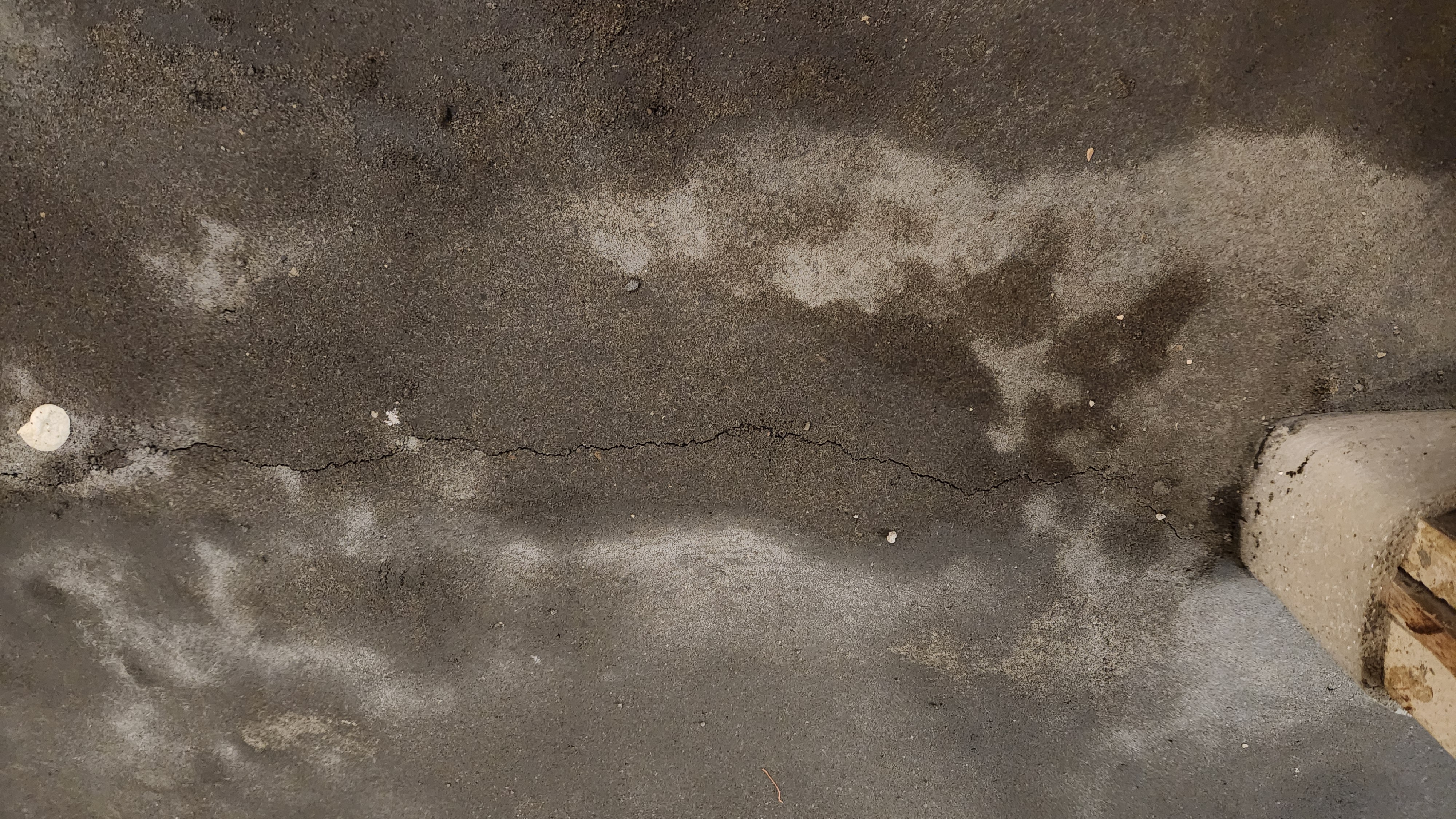

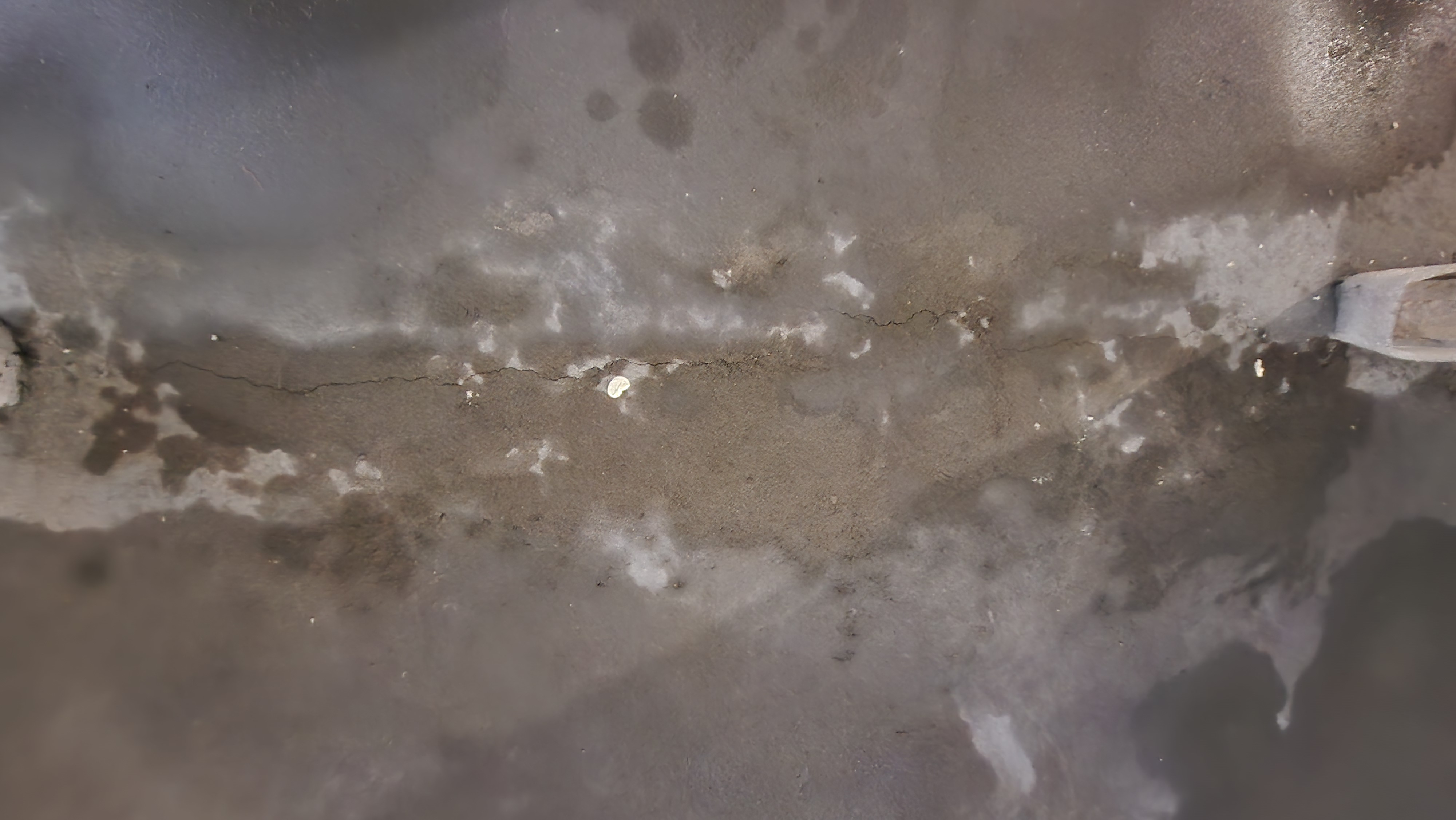

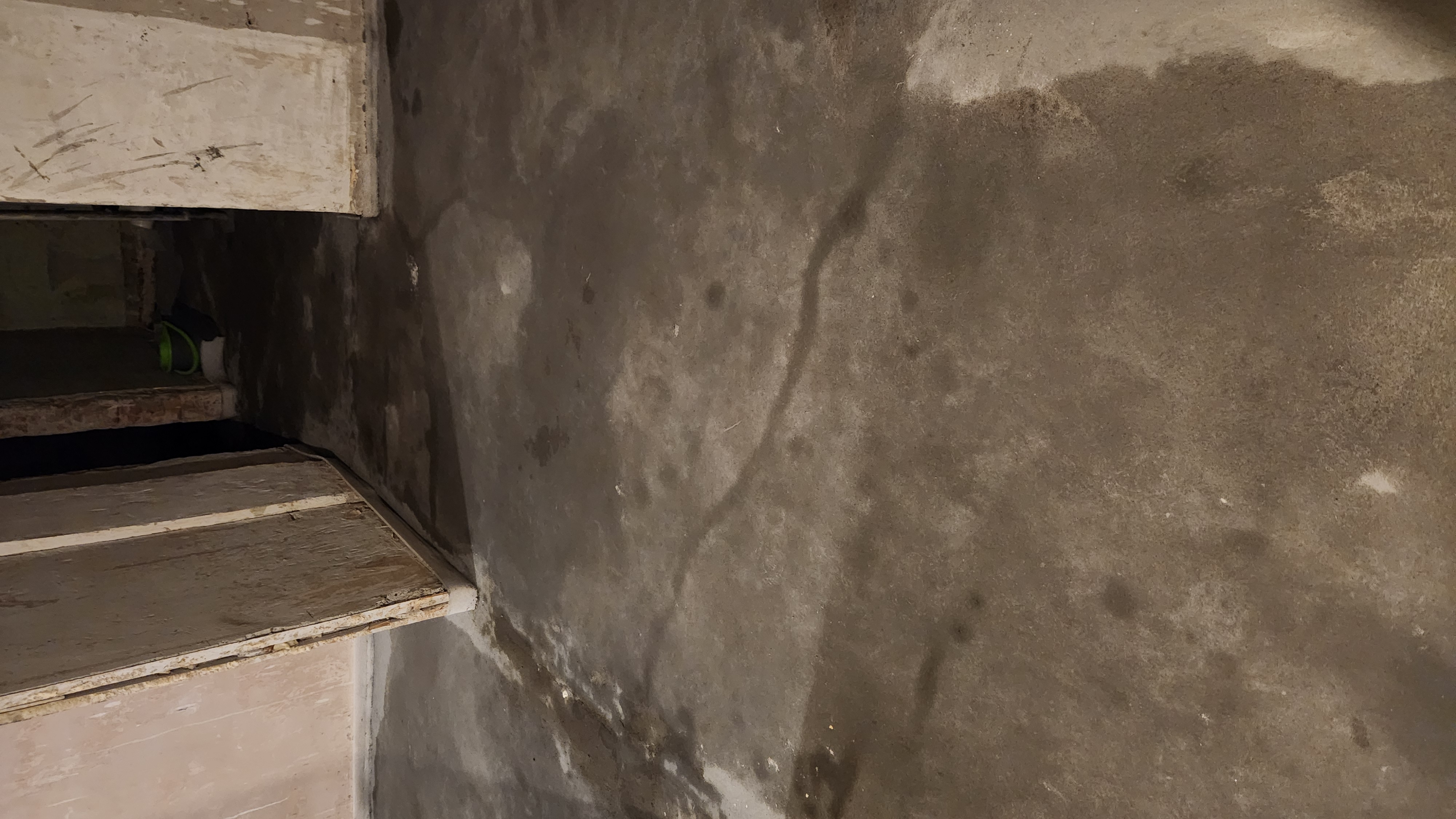

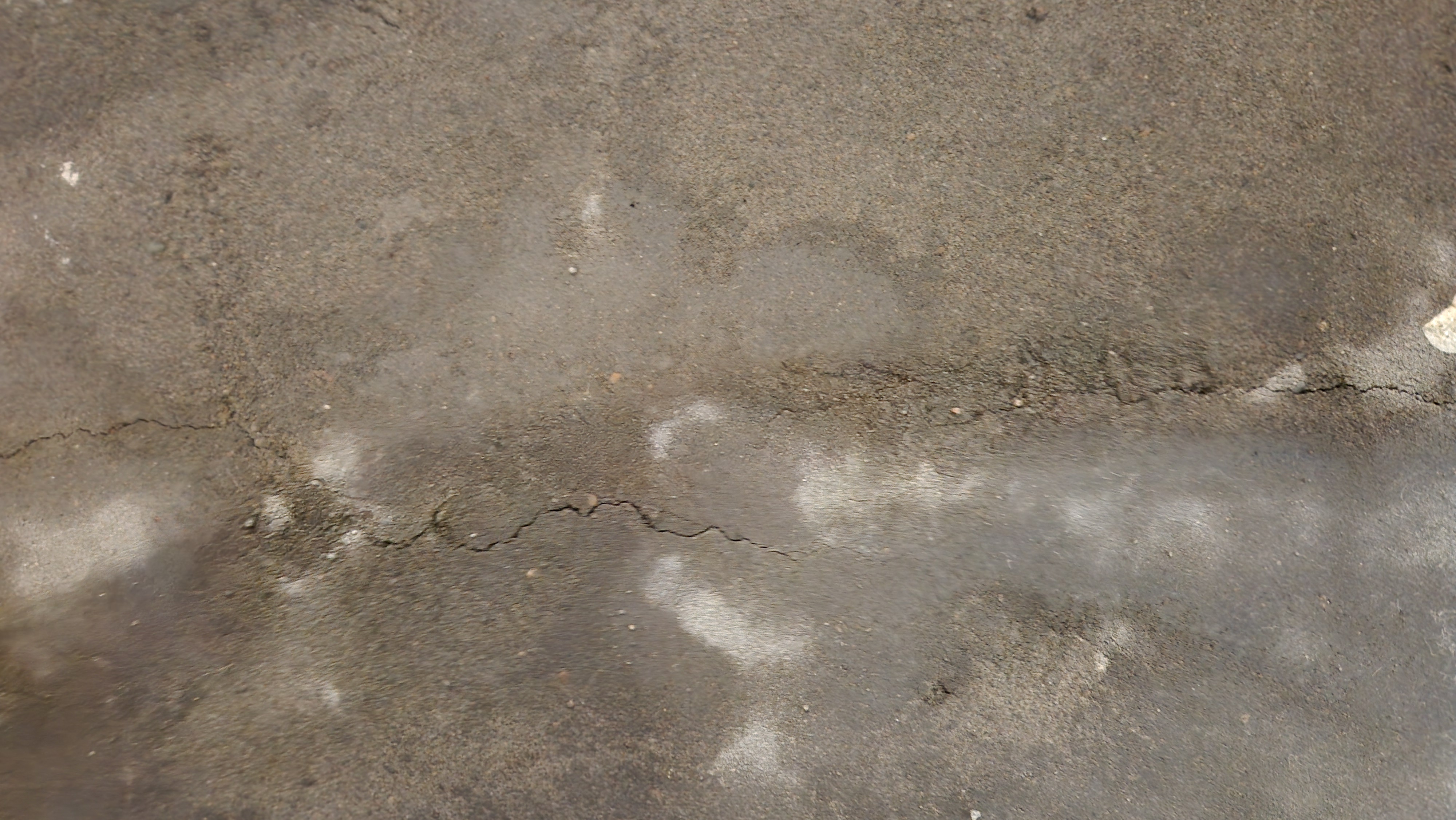

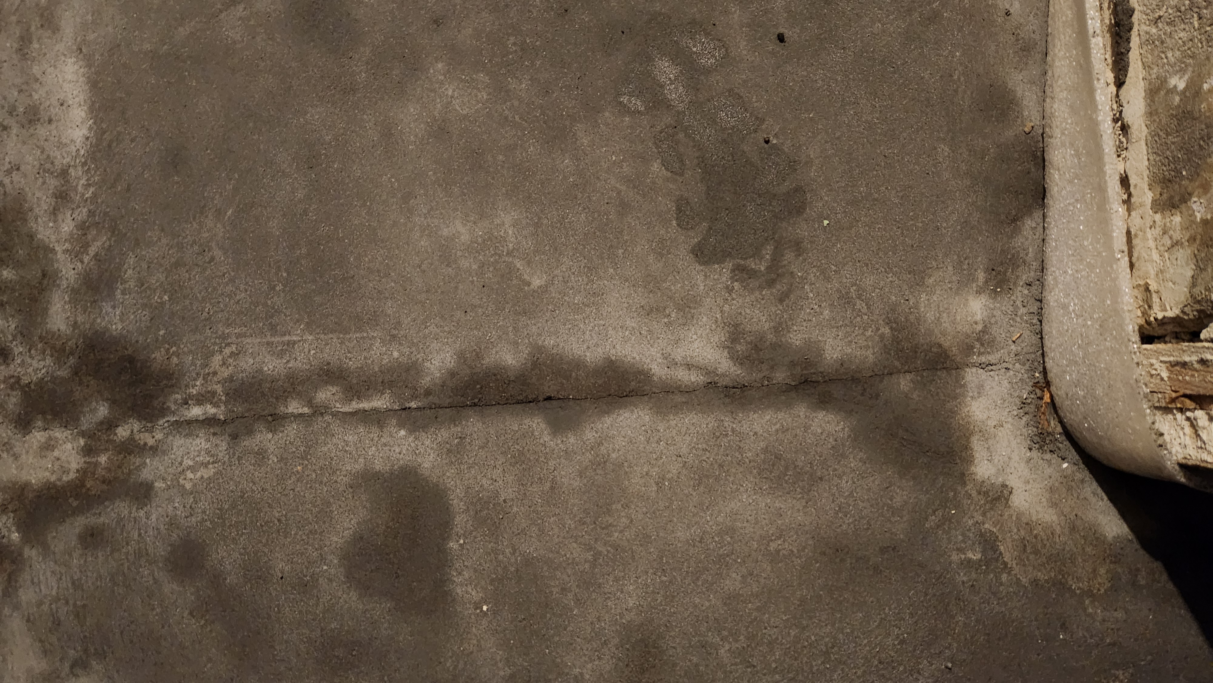

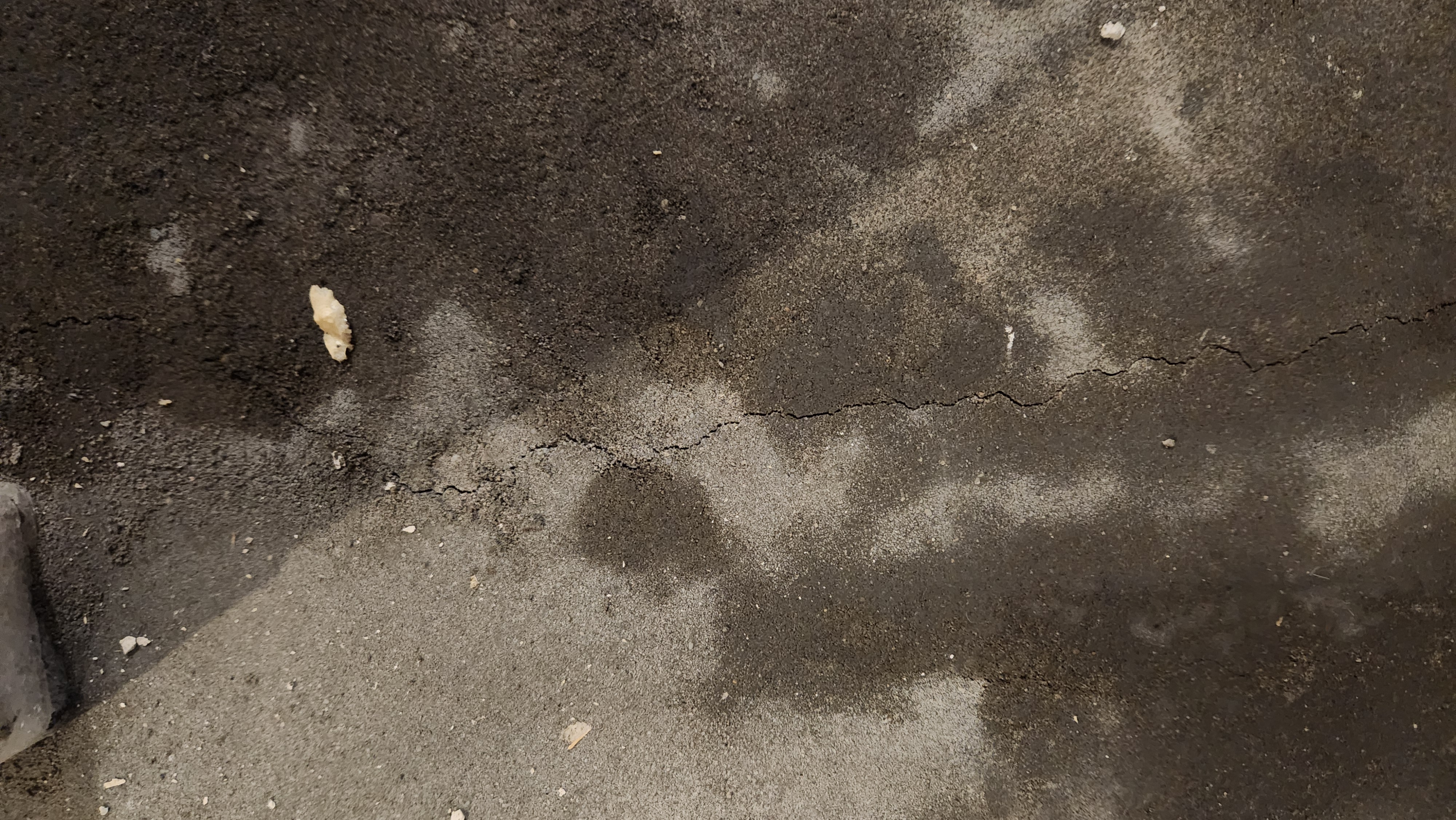

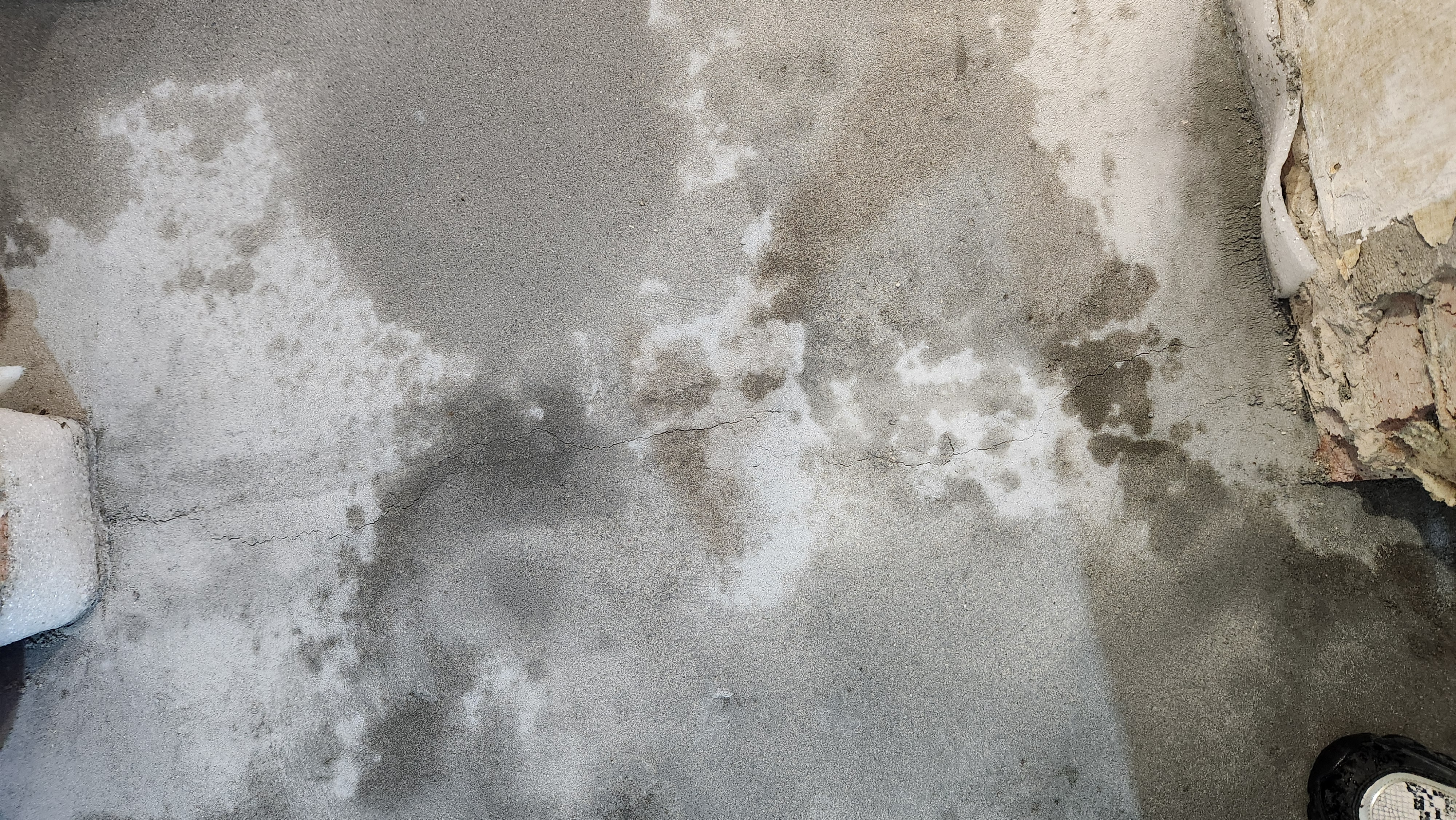

Прошла неделя - за эту неделю мы приходили и два раза поливали стяжку. Сегодня мы снова пришли поливать и увидели много трещин, которых не было ещё пару дней назад. В основном трещины в дверных проходах - там были нарезаны деформационные швы каким-то странным способом - они режут шов и замазывают его сверху. В итоге сейчас треснуло примерно в тех местах и даже рядом. В некоторых местах есть несколько тонких трещин на метр. Одна толстая трещина - её видно на фото - находится также в дверном проходе. Остальные трезины тонкие. Есть также и довольно длинные, по несколько метров длиной. Сегодня мы заходили вечером. В следующий раз придём при дневном свете, и наверно видно будет лучше.
Что делать с этими трещинами? Является ли это серьёзным браком? Не придётся ли демонтировать всю стяжку? Ведь наверняка в течение месяца появятся ещё новые трещины, раз она даёт такую усадку. Мог ли не высохнуть керамзит, который был залит молочком и в ближайшие же часы закрыт стяжкой? Трещины не в тех местах, где был керамзит, но неизвестно, где они ещё проявятся в течение этого месяца.

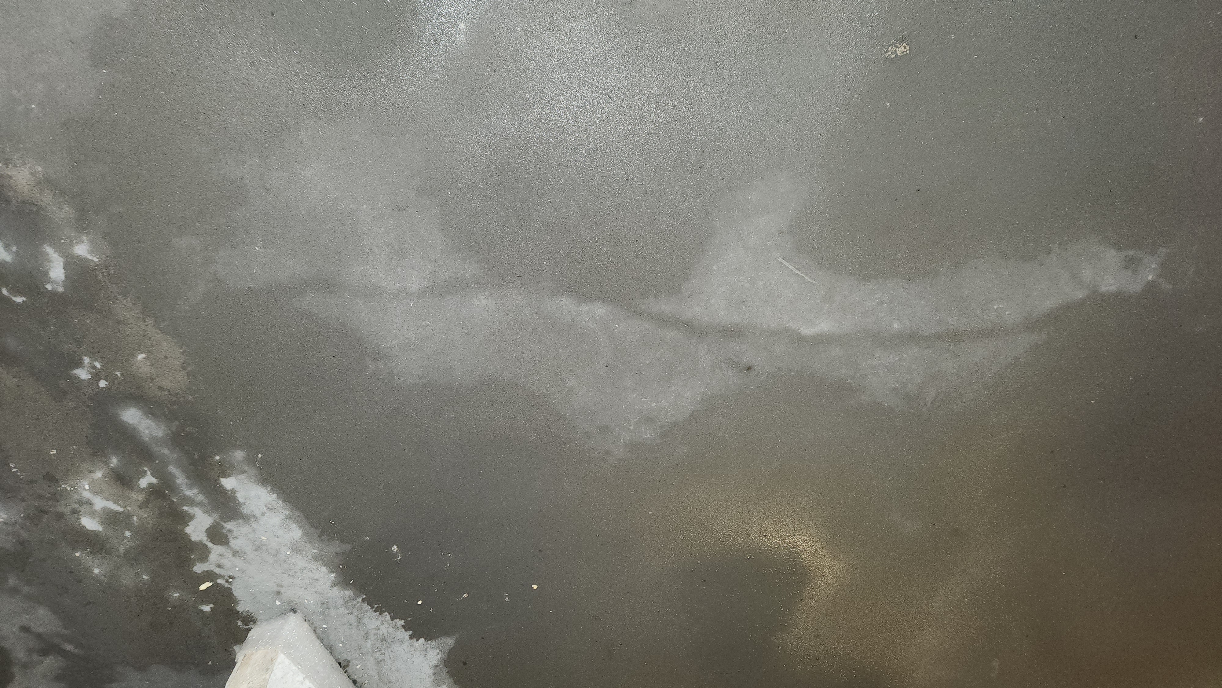

В общем и целом, рабочие делали стяжку довольно небрежно. Есть ещё другие дефекты работы с их стороны, фото выложу позже. Сейчас меня в первую очередь интересуют трещины. На фото видно структуру поверхности. Как вам кажется, не слишком ли много песка? Как-то песчано выглядит. На ощупь также несколько песчаная и будто немного крошится. Когда они замешивали стяжку, на вид уходило много мешков с песком, а с цементом уходило сильно меньше. Изначально привезли 31 мешок цемента по 50 кг и примерно 370 песка мешками по 25-30 кг, как сказали грузчики. В итоге увезли обратно неиспользованными несколько мешков цемента и много мешков песка.
На фото стяжка политая. Поливали лейкой, стараясь не оставлять луж. Чтобы передать цвет сухой стяжки, в следующий раз сделаем фото днём при дневном свете.
