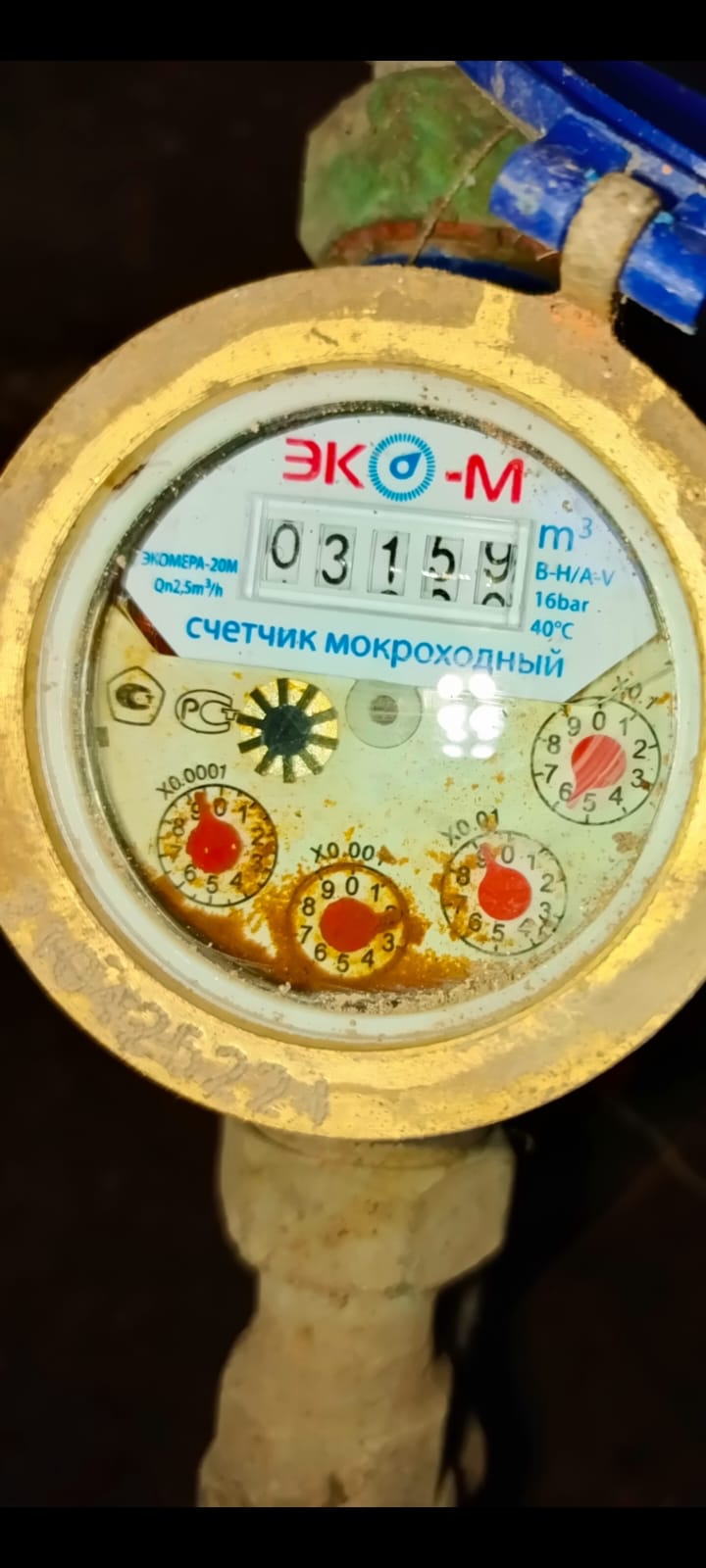

Чайник9 написал:
Может кто то имел дело с такими и подскажет, что за зверь такой?
В России разрешены исключительно сухоходы.
Чайник9 написал:
В паспорте указано экомера 20, но по размеру он 11 см, вход и выход снаружи 20 мм, а внутри, если заглянуть в выход, там 15 мм или и того меньше.
Не знаю, что значат ваши цифры и что они подразумевают, но в РФ обычно указывается условный проход Ду15 (Dy15) для квартирных водопроводов, для частного дома вероятно в некоторых случаях может быть Ду20, хотя иногда такие и в квартирах самостоятельно ставят.
Так же у счётчиков есть такой параметр как ДЛИНА, так для Ду15 это 80 мм или 110 мм - без учёта полусгонов с накидными гайками.
Так же часто у счётчиков Ду 15 крепление накидной гайкой 3/4 дюйма, а полусгоны 1/2 дюйма. Для Ду20 накидная гайка в этом случае 1 дюйм и полусгоны 3/4 дюйма (по длине не скажу, но иногда бывают приборы в размер Ду20, а с проходом внутри на Ду15 - надо смотреть документы к прибору учёта).

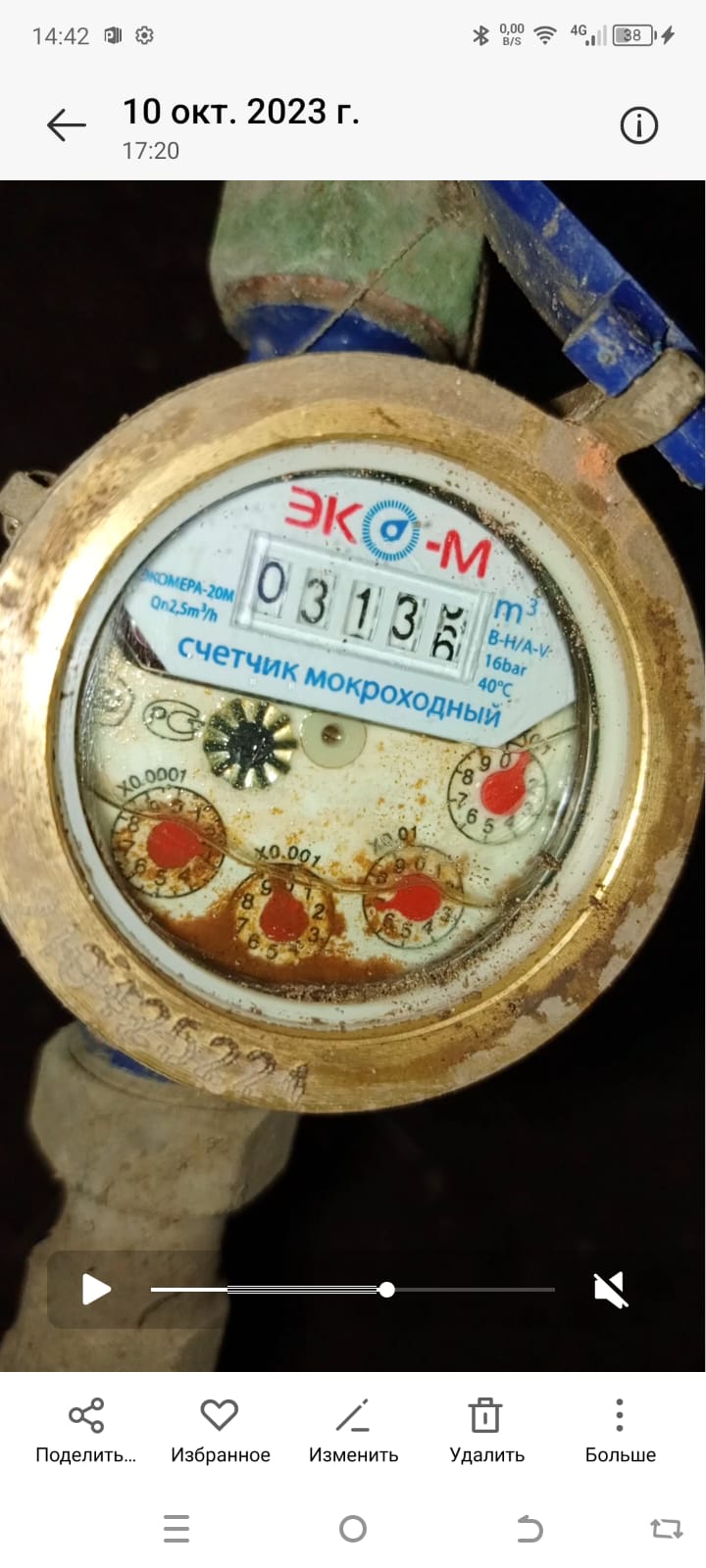

Чайник9 написал:
И почему на последнем фото в нем так мало воды?
Обратитесь к руководству по эксплуатации.
Чайник9 написал:
Помогите пожалуйста разобраться. Есть счётчик мокроход, копия паспорта на него, выданная водоканалом по запросу, т.к. оригинал не сохранился.
Обратитесь в тот же водоканал, что бы сообщили о том какие приборы в вашем государстве разрешённы законодательством, что бы поставить не то что было, а то что разрешено на данный момент.
