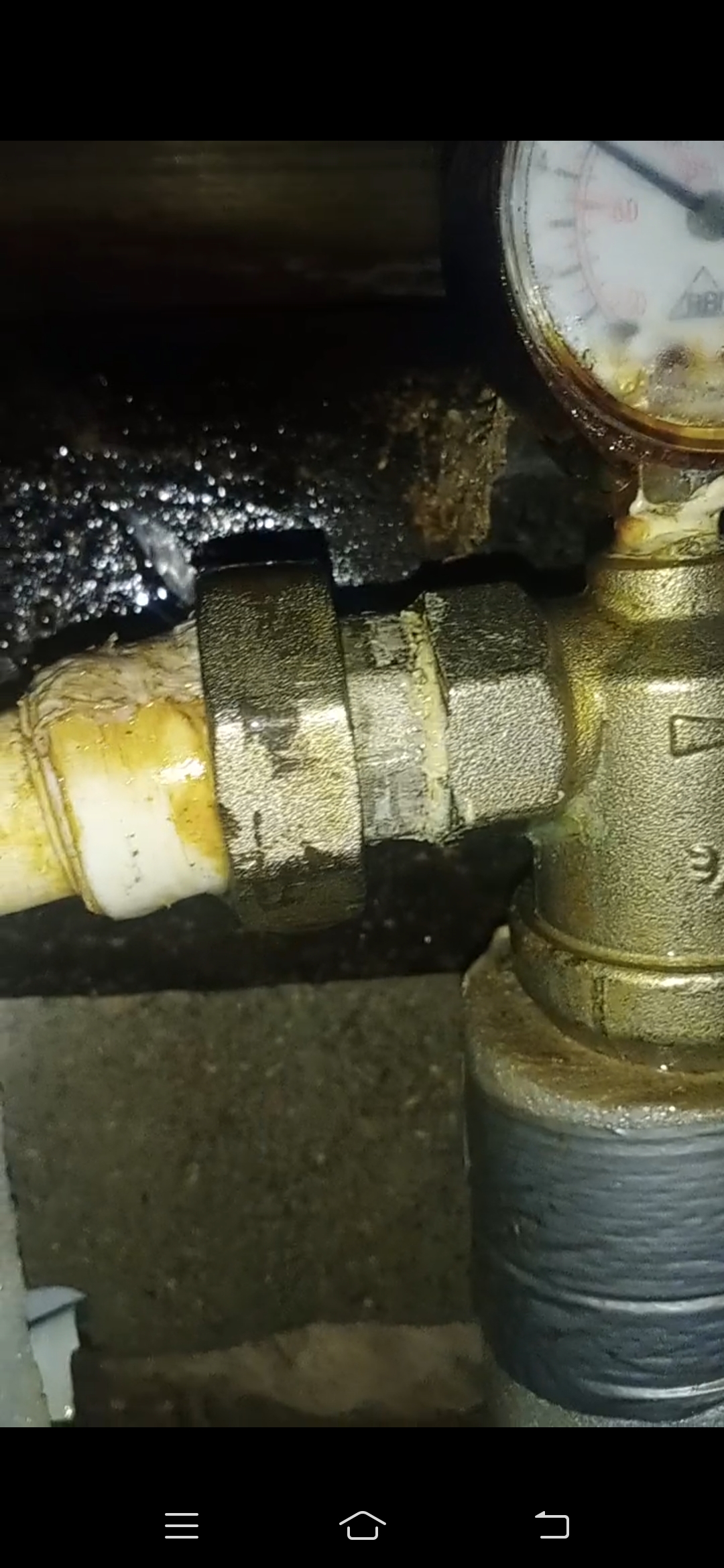

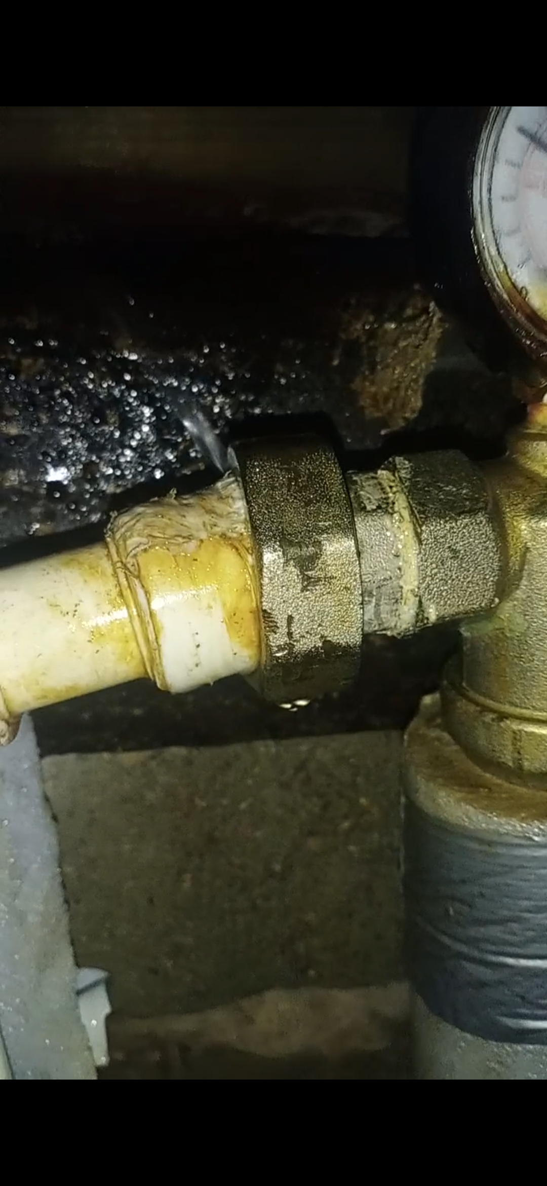

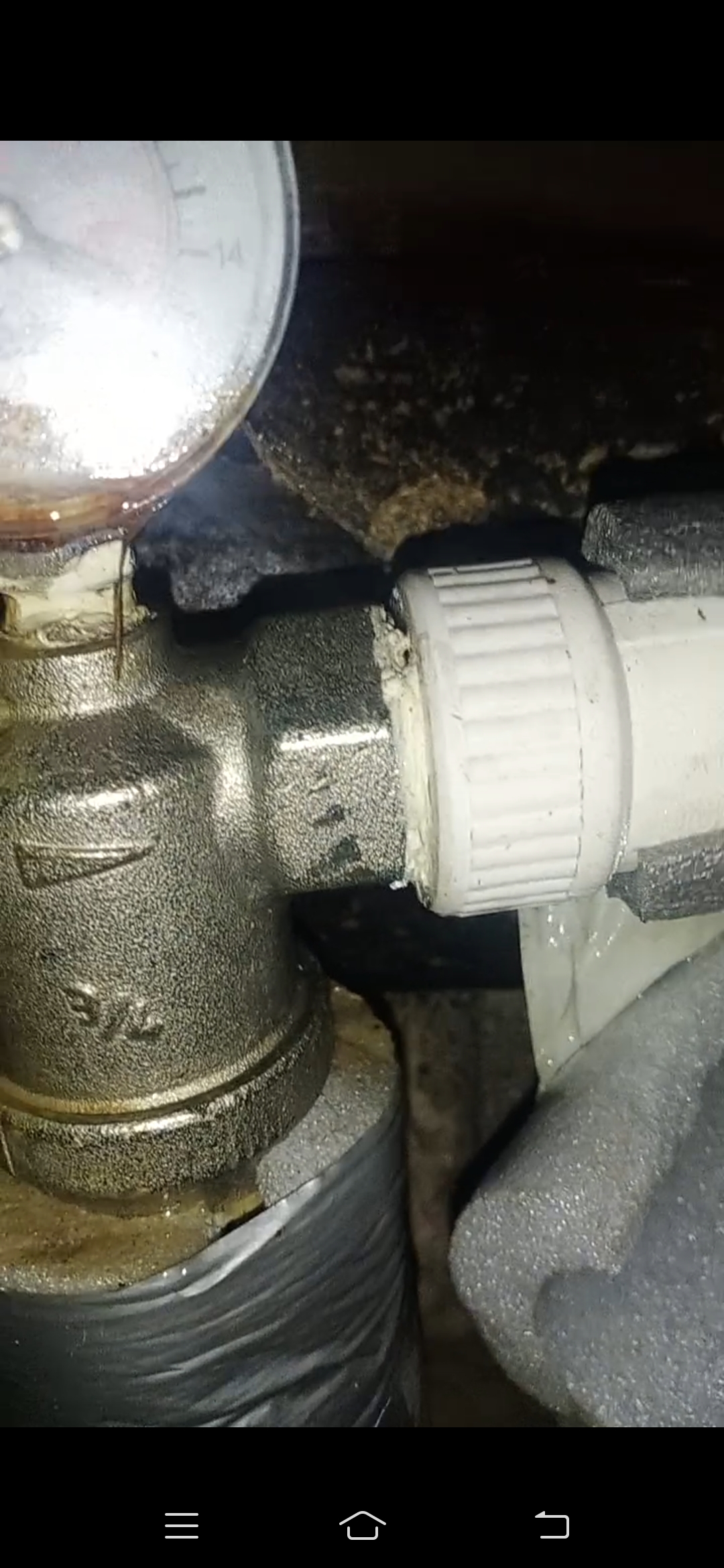

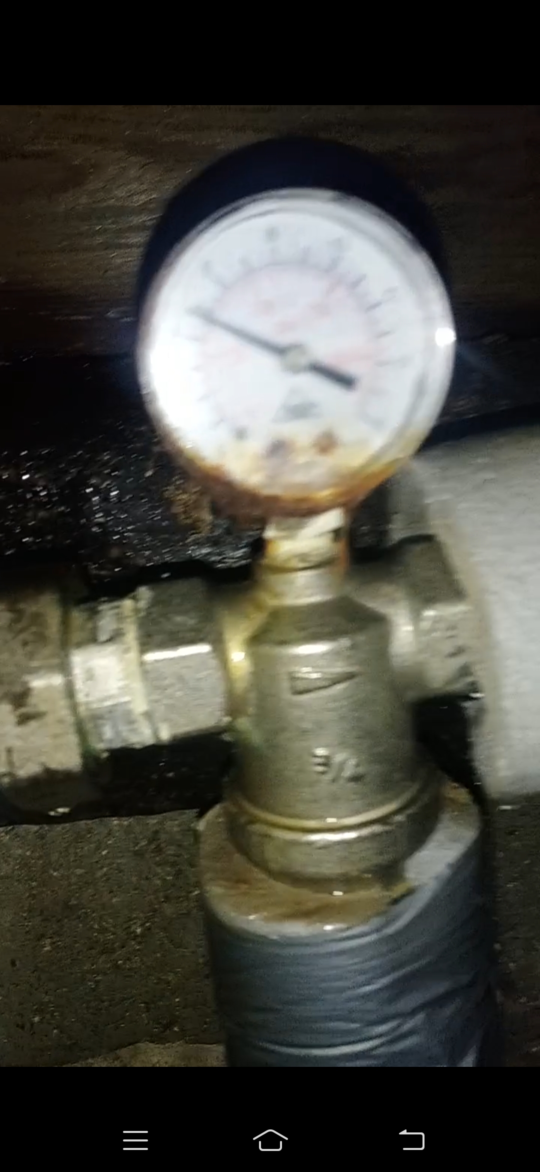

Всем привет. С полиэтиленовыми трубами не знаком, как их там паять не знаю. Но могу, конечно научиться. Собственно, полез в подвал и был неприятно удивлен, увидев струю из под фитинга. Так как уезжал с дачи, то не успел открутить. Времени не было. Да и воду надо было спускать в водонапорном баке... Посоветуйте плиз, как можно отремонтировать данное соединение? Может быть, новый фитинг,какой-то поможет решить проблему...

Veselchak написал: Посоветуйте плиз, как можно отремонтировать данное соединение? Может быть, новый фитинг,какой-то поможет решить проблему...
Отключить воду, раскрутить, заменить прокладку, закрутить обратно.
Хотя судя по кривому углу входа там возможно стоит отрезать, возможно удлинить трубу приходящую снизу и переделать плохой фитинг на фитинг с внутренней резьбой (или внешней), а в него уже настоящую американку из металла, если она там нужна.
Сообщений: 137934
23.04.2024 в 19:12:37
Veselchak, Это - полипропилен. Угол кривой - это так было, или что-то произошло сейчас?
Отрезать подальше - сантимов 40-50, и впаивать через муфту кусок трубы. Угол ПП. Кусок трубы. Комбимуфту с резьбой. В резьбу - латунную американку - ну например полусгон для счетчика воды. И делать без кривых углов и не внатяг. Если влезет все это. Нужно общее фото...
А на фото скорее всего отломился бортик пластиковой американки. Типичная история при кривой сборке.
Ну ещё вариант без пайки - использовать пнд трубу и цанговые металлические фитинги.

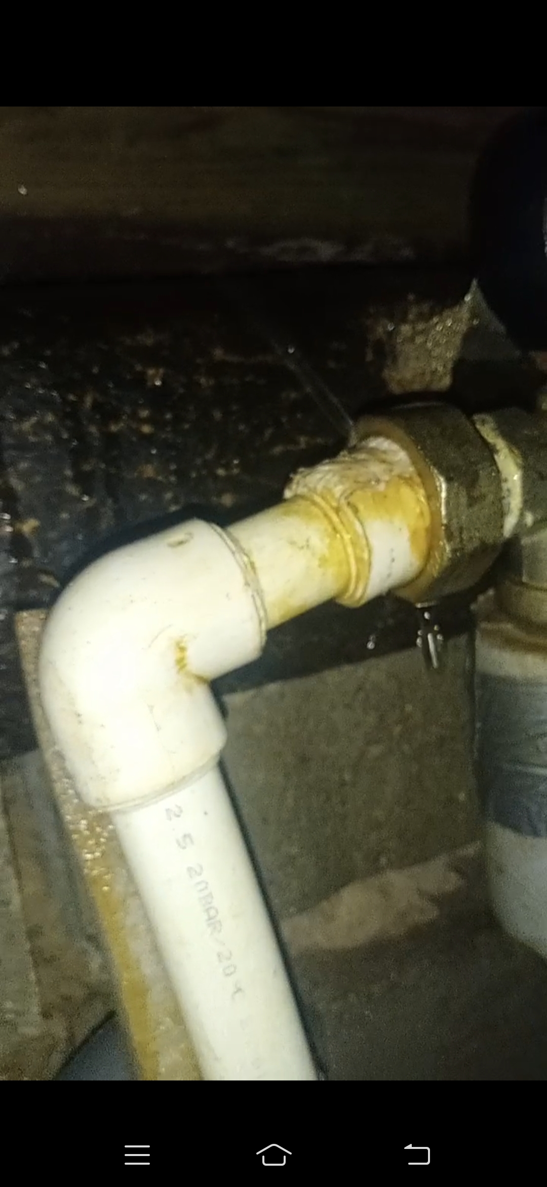

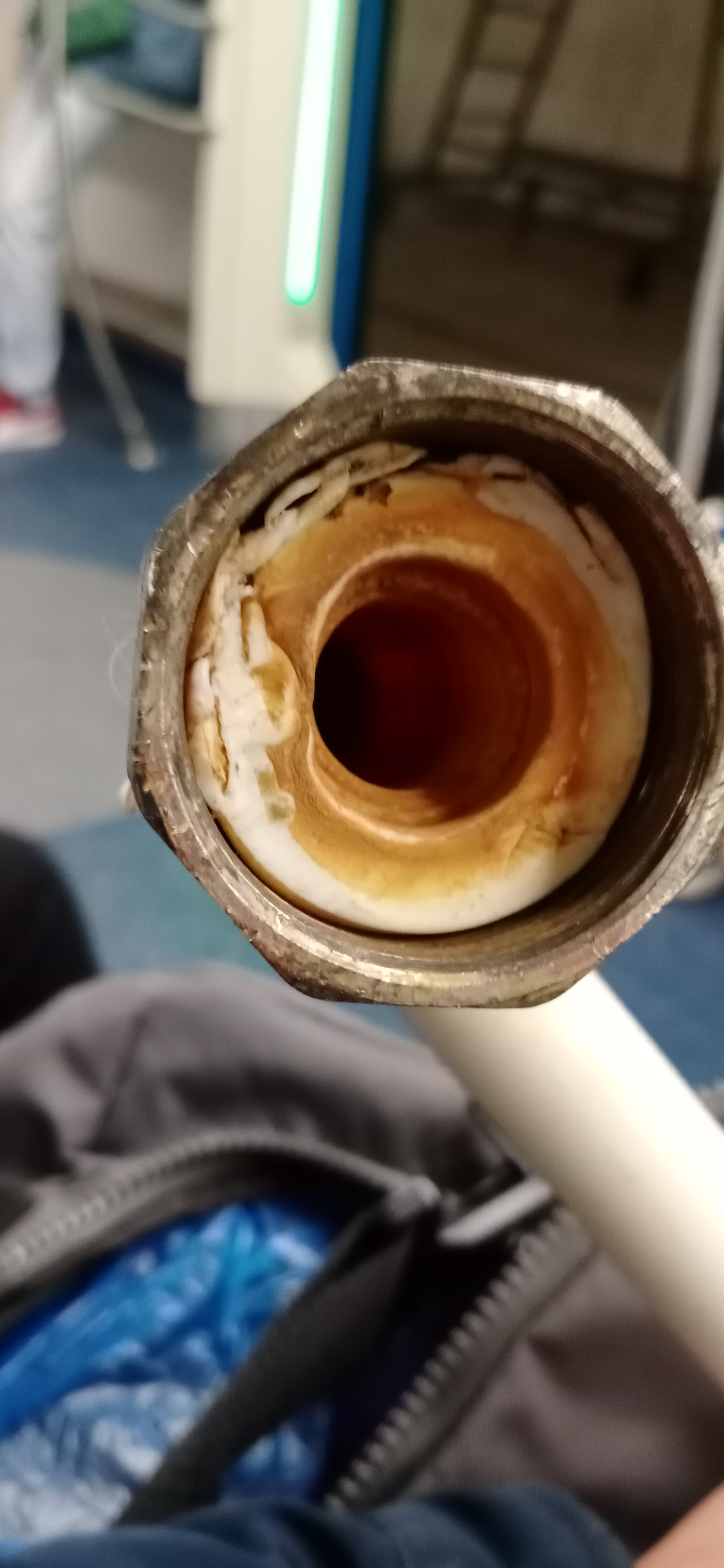

12.05.2024 в 15:00:49
BV,
Вот да, снял всю эту порнографию. Бортик раздолбан.
Длинную трубу мне надо на полтора см удлинить. Чтобы угол убрать. Это через муфту полипропиленовую сделаю.
А далльше, как вы посоветовали.
