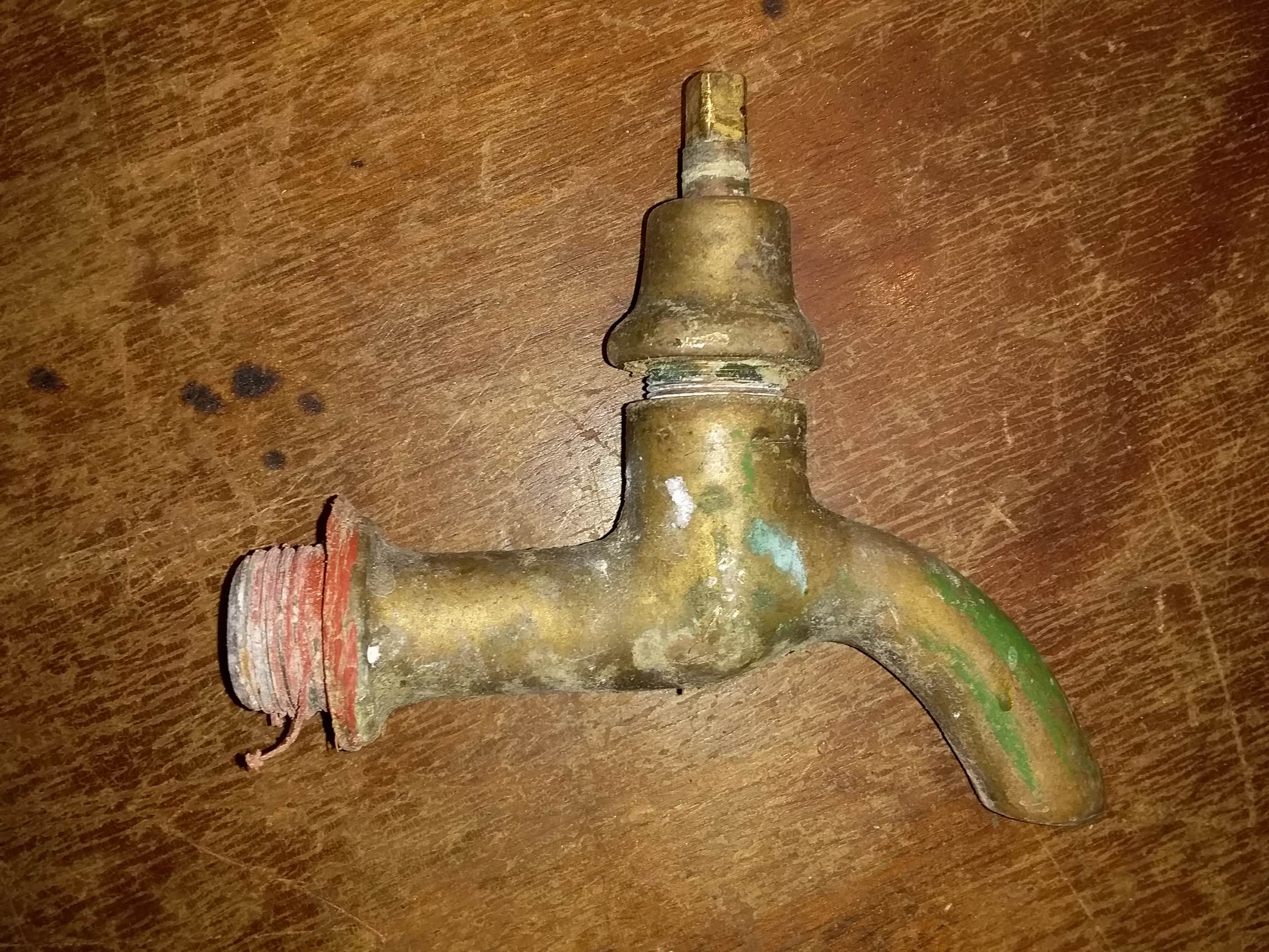

Гуру, подскажите какую кран-буксу купить для старого советского крана?

Если есть время, просто разберите его и замените уплотнение: резинку запорную внизу и если надо - намотку уплотнительную вверху. Заодно очистите от налёта все детали и можете снаружи пошлифовать до блеска. :)

vavan, если стоял долго и им пользовались - стачивается резьба на штоке

vavan написал: Если есть время, просто разберите его и замените уплотнение: резинку запорную внизу и если надо - намотку уплотнительную вверху. Заодно очистите от налёта все детали и можете снаружи пошлифовать до блеска. :)
vavan, спасобо. Все получилось. Шлифовать не стал - для бочки на даче сгодится и такой.
Ну если сточится резьба, то нужен такой-же краник-донор, с блошиного рынка. С него скрутить верхнюю часть и переставить на свой.
Или заменить весь кран, как советует BV. Такой формы краны не всегда продаются в ближайшем магазине. Я когда менял на даче такой (да-да, сточился-таки шток :) ), то в продаже не попалось подходящего, и сначала я попробовал поставить пластиковый. Но он не прижился - и неудобный, и лилось из него "не так", да и лопнул он зимой. Поставил из того, что под крыльцом валялось - прямой кран с буксой, а в качестве носика вкрутил 90-градусный штуцер пластиковый для шланга. Вышло годно.
