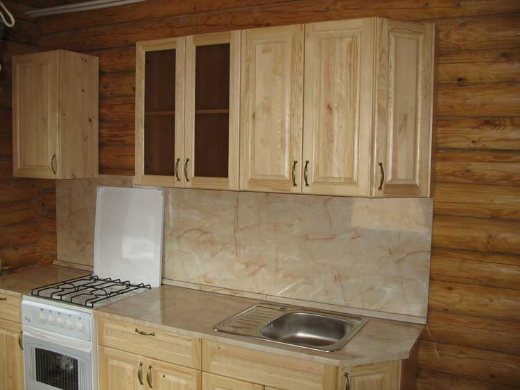

За что Вы их так не любите? Вот фото - кухня в коттедже из оцилиндровки. Представьте вместо сосновых фасадов - МДФ рамка со вставкой.

kin написал : За что Вы их так не любите?
Я люблю массив! Мало того, при возможности изготовить себе мебель из ценных пород дерева, я отдаю предпочтение именно сосне! Нравиться она мне со своими неповторимыми сучками и светлым цветом... И кухня на Вашем рисунке смотриться симпатично и живо! Но..Не верю я в практичность корпусов из массива. Небольшие перепады влажности - и хана всему труду....
