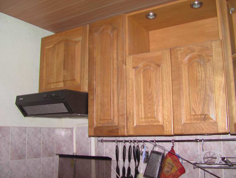

1.Cсогласен!Несколько лет назад хотел делать корпус из сосны оч.не понравилось,поэтому для корпуса была выбрана березка(МЩ),которые спустя некоторое время не МОГУ НАЙТИ В ПРОДАЖЕ!!! -(
2.Фасады были выбраны дубовые(необработанные)сейчас ищу в В ПРОДАЖЕ такие же,может кто ЗНАЕТ где есть???(см.фото) КОРПУСА шкафов и столов (МЩ березка покрытые в несколько слоев матовым лаком KIVA-коллерованным под ДУБ).Фасады -ДУБ .

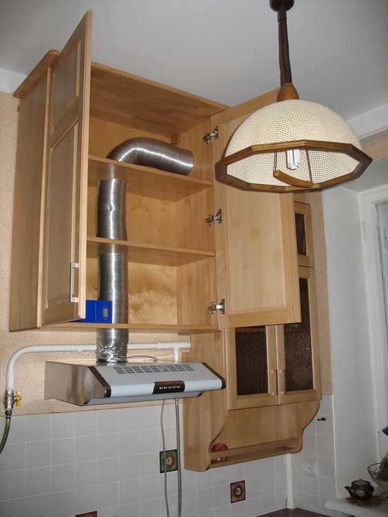

kin написал : Обычная "хорошая" кухня выглядит так - корпуса из ЛДСП, а фасады из дерева или МДФ+шпон. Это напоминает показуху - типа добротный забор, а за ним - так себе домик. А что если попробовать обратный вариант - корпус из тонированной сосны, а фасады - профиль МДФ+ПВХ и такая же вставка . Что это дает? 1.Производителям:
  • значительное сокращение трудозатрат на изготовления фасадов. Сделать рамку на "ласточках" со вставкой несравнимо проще и быстрее, чем фасад из массива ,
  • отсутствие рекламаций по фасадам,
  • имидж экологически чистой мебели и т.д. 2.Потребителям:
  • отсутствие проблем с фасадами, хорошее сопротивление износу поверхности фасадов,
  • экологичные корпуса для хранения продуктов ( в магазинах хлеб и др. хранят на деревянных стелажах), в шкафах пахнет деревом, а не ДСП.
  • невысокая цена. Какие мнения?

Мдф придумал не я,вообще его никогда не применял, просто интересуюсь. Из ЛДСП и так достаточно желающих делать мебель, и без меня справятся. Остается массив. Сосна хоть и мягкая, на наш век хватит. Ведет ее меньше всех. Из березы мебель вне конкуренции, легко тонируется под любое дерево, но где взять хороший мебельный щит? Вот в Омске предлагают. Далеко. Неплохо зарекомндовал себя в качестве фасадов "капризный" бук, но пока что только в стабильных квартирных условиях. (на фото корпус из сосны, фасады - бук).

2kin мне понравилось, а главное - не как у всех! Тут еще кто-то кухню из гипса с кафелем делал, тоже необычно. В магазинах не купишь.
Трубы по газу правда неудачно проложены, и у меня похоже сделано, такое конечно спрятать трудно.
