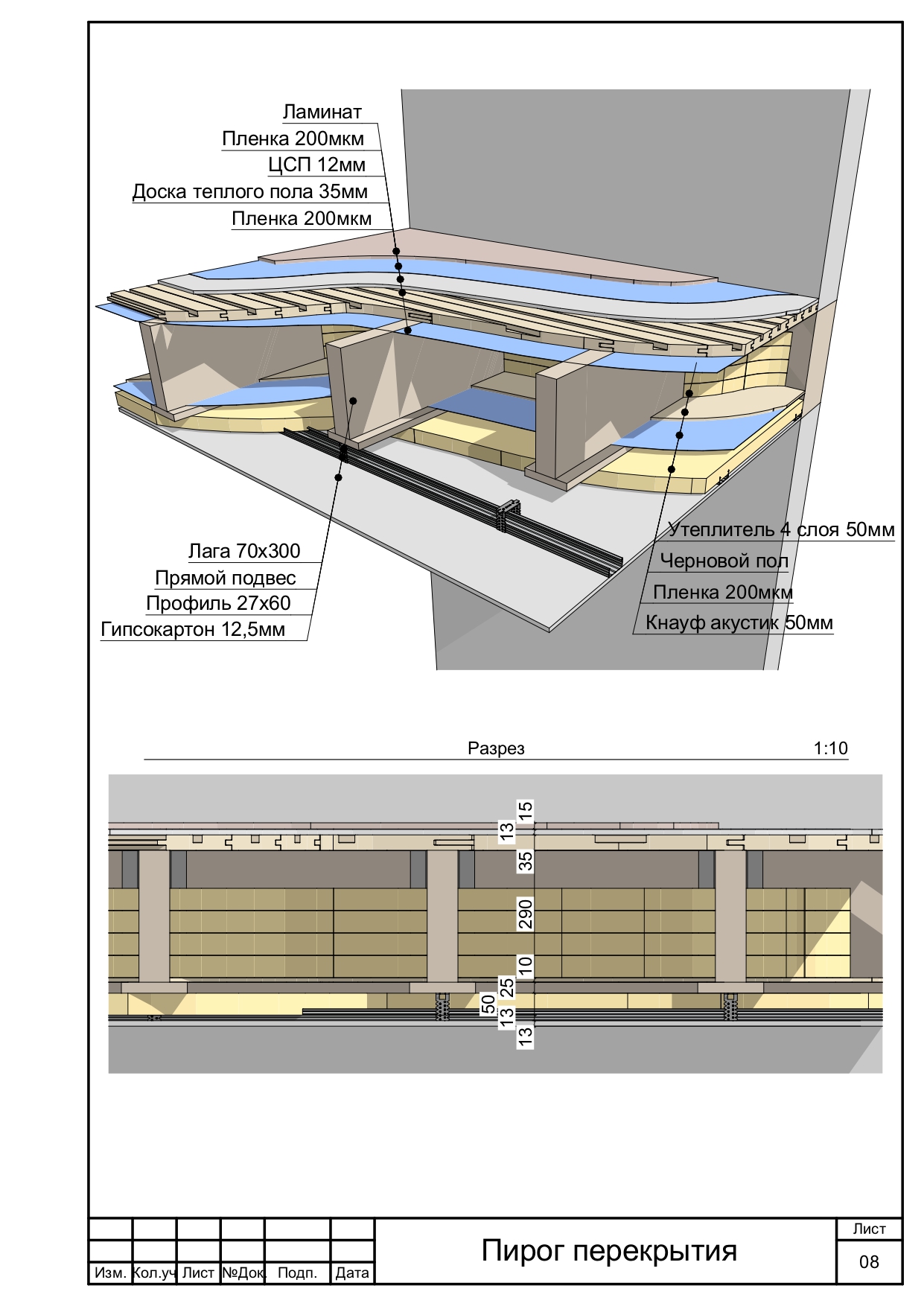

Тогда проектное решение:
  1. Монтаж дополнительных балок для крепежа конструкций потолка 1 потолка;
  2. Устройство обрешетки потолка 1 этажа;
  3. Заполнение Кнауф Акустик 100 мм, потом в противоположном направлении Кнауф Акустик 50 мм;
  4. Пленка 200 мкм поверх балок;
  5. Фанера 18 мм как основание пола 2-го этажа через ленту Вибростек к основным межэтажным балкам;
  6. Натяжной потолок 1 этажа.

Washer2005 написал: Монтаж дополнительных балок для крепежа конструкций потолка 1 потолка; Устройство обрешетки потолка 1 этажа;
Не надо для натяжного потолка.
Washer2005 написал: Пленка 200 мкм поверх балок
Нет. Нетканый материал типа Спанбонд 60 гр/м2
Washer2005 написал: Фанера 18 мм
Не прикручивается к балкам.

Принципиально -не плохо... нюансы:
  • поменял бы пленку на обычный спанбонд, в т.ч. добавил со стороны потолка 1 этажа чисто для исключения эмиссии волокон мин.ваты...
  • 18 мм. фанера, как основание уже не плохо (при условии что шаг опирания не более 50см.), но для выравнивания плоскости думаю потребуется контробрешетка из лаг ... с шагом по осям кратным размерности фанерных листов...
  • при выравнивании пола (лаг) идеально было бы подгрузить балки на 70-80% от расчетной статической нагрузки и потом уже крепить с одновременным выравниванием контробрешетку из лаг (секас кстати еще тот, если балки дают хороший прогиб...)
  • плотность мин ваты какая? низкую плотность не надо - поглощение слабое, сильно плотную тоже не надо - возможен переход в структурный шум... диапазон плотности 35-60 в данной конструкции самое оно... оптимально, если после монтажа маты мин. ваты будут плотно (без излишнего сжатия) будут прилегать к нижней плоскости фанеры - значительно снизит "эффект барабана"...

Washer2005 написал: проектное решение
Индекс снижения приведённого уровня ударного шума ΔLnw=0 дБ. Плохо. Индекс изоляции воздушного шума,ориентировочно, Rw=40 дБ. Плохо.

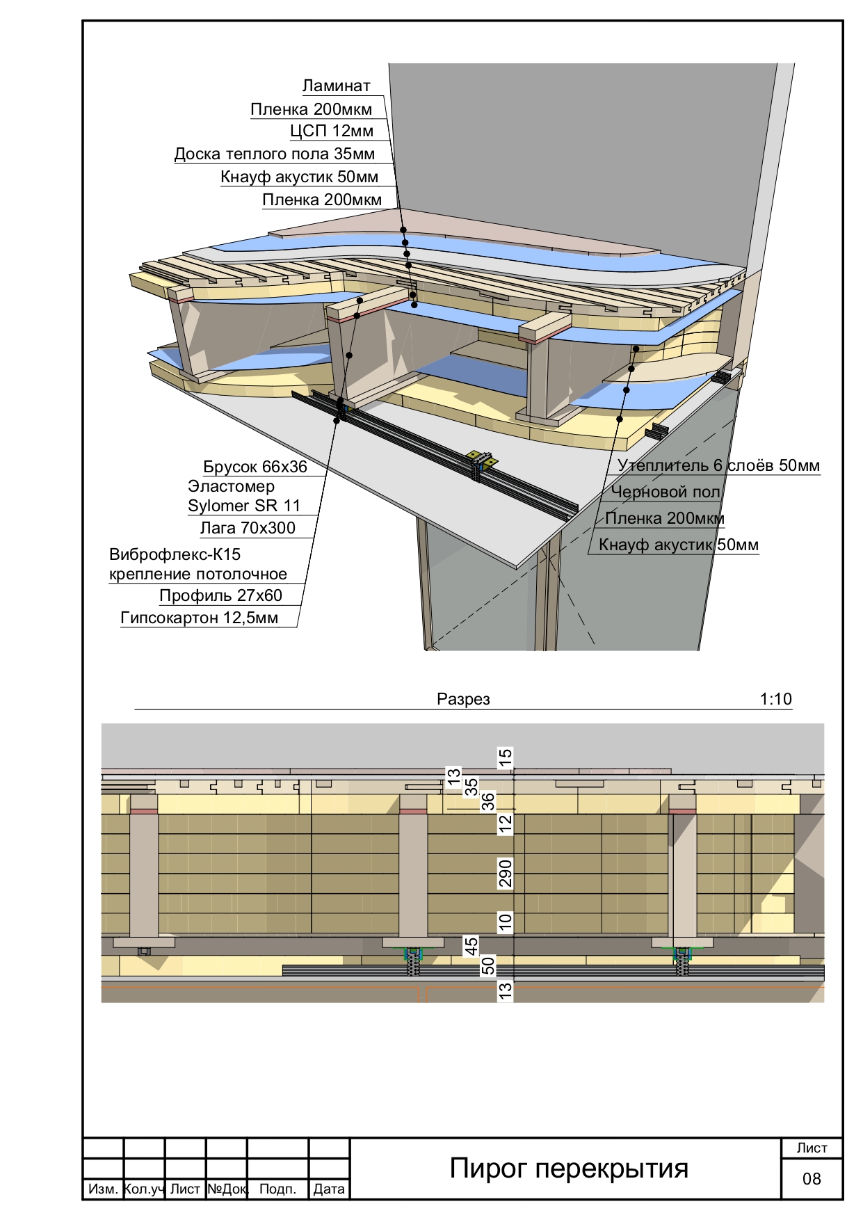

Есть еще три принципиальных схемы устройства перекрытия. Делали мне их под другой дом, балки были 300 мм. В итоге не одно не оказалось реализовано, потому что дом так и не построил )). Посоветуйте, что из этого можно использовать в текущей задаче, при том, что потолок, скорее всего, будет не гипсокартон, а натяжной. И верхний сложный пирог (доска+ЦСП и т.д.) тоже делать не хочется.

Washer2005 написал: схемы
Разные величины изоляции ударного и воздушного шума.

Washer2005 написал: гипсокартон
Обязателен для эффективного снижение воздушного шума.
Washer2005 написал: использовать в текущей задаче
Выбрать подходящий по уровню звукоизоляции и сумме.

Washer2005 написал: будет не гипсокартон, а натяжной. И верхний сложный пирог (доска+ЦСП и т.д.) тоже делать не хочется.
Звукоизоляция межэтажного перекрытия по воздушному шуму будет недопустимо низкой.
