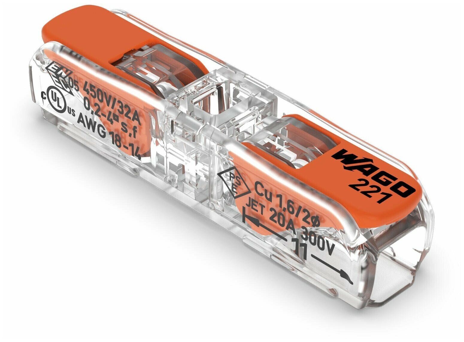

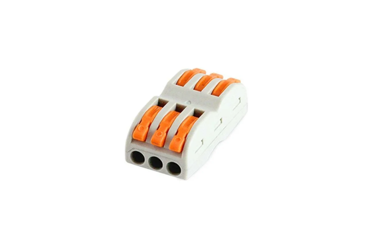

Radio написал: мне нравятся ваги 221-613 или, что сейчас более актуально, их прекрасные аналоги от ЕД.
Весной купил аналог WAGA, проходные соединительные клеммы для подключения двух люстр. Понимал, что качество оригиналу уступает, но нагрузку до 100 Вт, должно выдержать. Купил 3 шт на ВИ. При установке, на одной из колодок, один рычажок практически без усилий отвалился...Вот такое качество :( Интересно, почему WAGA таких не делает, ведь они очень удобны для подобного использования?

Зачем выделять "в сравнении с оригиналом" если сам оригинал этот тест не проходит в жесткой форме?
Без обрыва проводник выдернуть из оригинала 1.5 мне не удалось. Из одной из реплик - легко.
Те, что продаются в Леруа держат нормально. И тд.
При этом не было цели ставить тест на разрушение оригинала и сечение и усилие меньше.

DICOM написал: Весной купил аналог WAGA ... Вот такое качество
Ничуть этим не удивлен, у вас всегда так. И на али, и везде по жизни. Те клеммы, о которых я писал выше, уже проверены неоднократно и далеко не одним месяцем работы на мощных потребителях, таких как вп и дш. И почему не мне подсовывают всякое говно, а исключительно вам? :confused: Вопрос риторический, если что.
DICOM написал: Интересно, почему WAGA таких не делает, ведь они очень удобны для подобного использования?
Вообще-то делает. Просто вы об этом не знаете.
Не говоря уже про 224-ю серию, известную с незапамятных времен.
