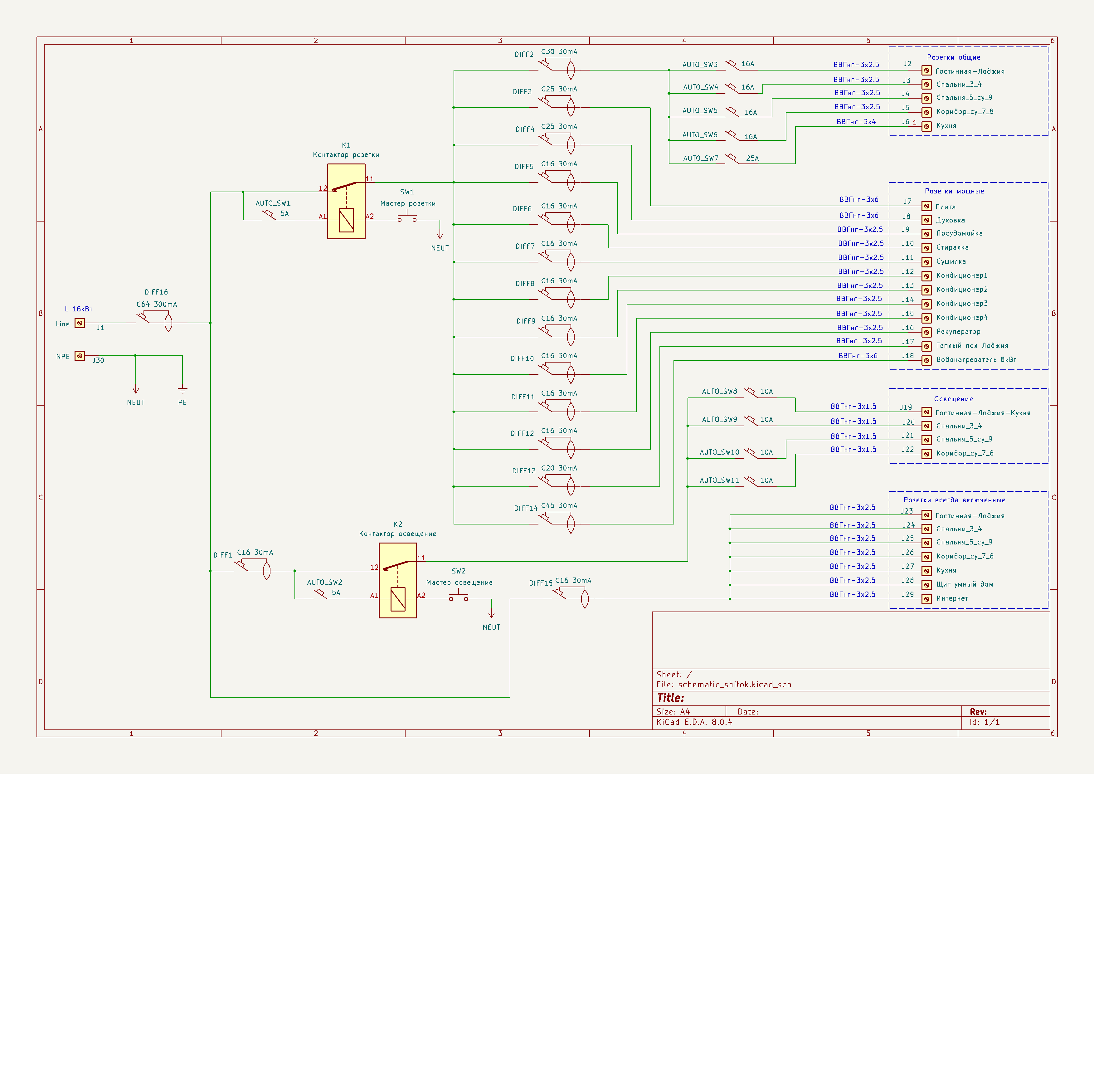

Добрый день. Пытаюсь нарисовать схему, как будет выглядеть щиток в своей будущей квартире. Основные идеи 1) розетки 1 автомат на 2 комнаты 2) на кухню отдельный автомат на бОльший ток 3) освещение - 1 автомат на 2 комнаты 4) для мощных (>= 2,5кВт) стационарных приборов - отдельный автомат в щитке 5) в каждую комнату будет идти отдельная always on линия (ну там холодильник, аквариум, цветы освещать), к которой можно в локальной коробке в комнате переключить любую розетку 6) мастер выключатели: для освещения и режим "отпуск" - все кроме always on.
Можно ли как-то оптимизировать количество автоматов? например 1 автомат на 4 кондиционера? тем более что я только 1 собираюсь ставить. а остальные 3 - просто заранее проводку провести, может когда дети вырастут, то тоже захотят себе в спальню поставить

Дорого. Богато. Идеи реализованы. Собирайте.
Урезать - отказаться от идей.

а какого размера ящик подойдет под эту всю радость? 54 модуля? 70?

dibalavs написал: а какого размера ящик подойдет под эту всю радость? 54 модуля? 70?
dibalavs, смотрите сколько модулей что занимает, включая шинки, и оставить 20% пустого места.
Ну и сколько денег все это стоит - тоже полезно прикинуть. Радость сразу пропадет )
dibalavs, не менее 60 мод. Но в схеме есть ошибки

11 автоматов 1din +1 резерв (https://lemanapro.ru/product/avtomaticheskiy-vyklyuchatel-abb-sh201-1p-n-b16-a-6-ka-87936667/) 12750 = 9000 16 диф.автоматов 2din +1 резерв (https://lemanapro.ru/product/differencialnyy-avtomat-abb-ds201-2p-c25-a-30-ma-6-ka-ac-2csr755080r1254-91729810/) (думаю на разный ток они +- одинаково стоят) 172500 = 42500 2 контактора (https://www.vseinstrumenti.ru/product/modulnyj-kontaktor-ekf-km-63a-2no-2nc-3-modulya-proxima-km-3-63-22-5058108/) 2*4000 = 8000
  • всякая мелочевка типа шин итого = 59500 + несколько тыр на мелочевку. Выглядит терпимо. Если учесть, что там кабеля для всех моих хотелок тысяч на 300 выйдет. Если сам буду делать - то не разорюсь на работу электрика ;)
По местам = 23 + 172 + 12 = 52din * 120% = 63 модуля минимум.
Я правильно понимаю, что шкаф на 72 места должен подойти, чтобы разместить кучу проводов всякие заземлениия, нейтрали и все модули?

BV, а что за ошибки?
