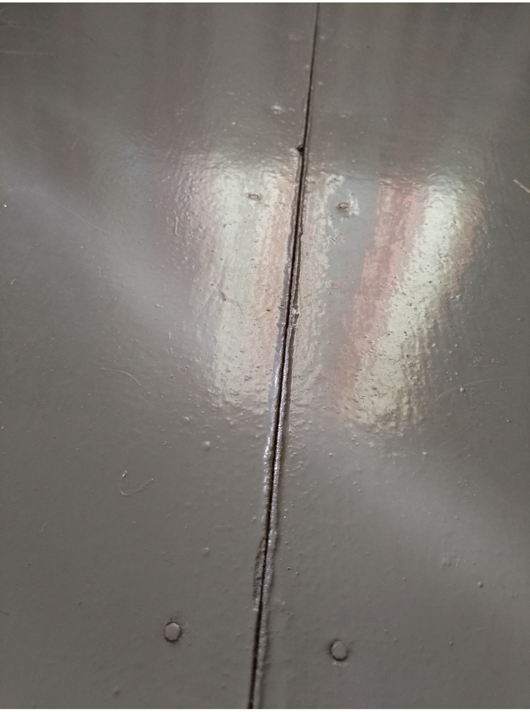

18.08.2024 в 05:00:51
Вот так будет выглядеть шов без шпатлёвки. Минимальные швы при всём желании не сделать, они будут до 2-3мм кое-где. Под линолеум конечно лучше зашпатлевать, шпатлёвка "для деревянных полов" готовая в баночках недорогая и твёрдая после высыхания (не раскрашивается).

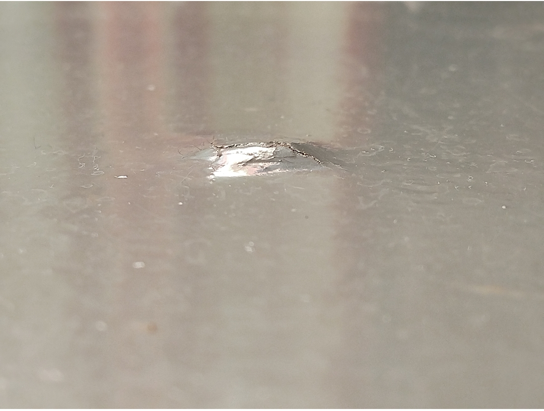

18.08.2024 в 05:04:09
А так выглядит проминание ДВП. Это снизу в деревянном полу торчит шляпа гвоздя. Если сверху был бы линолеум, то со временем в этом месте он бы протёрся до дырки.
