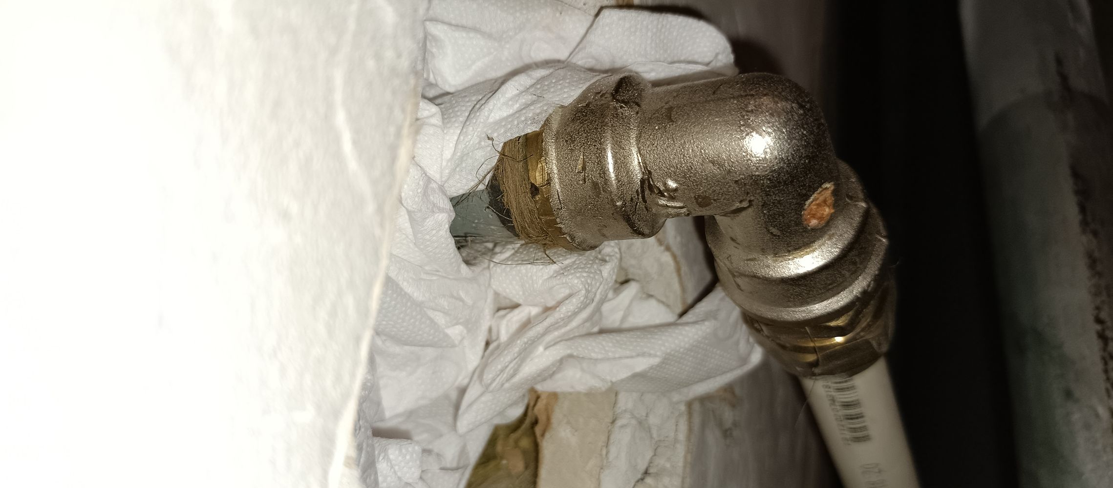

Добрый день! Нужно поменять деталь, хочу заказать в интернет-магазине. Подскажите, как она называется? Если возможно, параметры. И можно ли на эту деталь поставить хомут?

Эта деталь называется угольник 90 градусов с внутренними резьбами 1/2 дюйма с обеих сторон. Лучше покупать латунный. Вид уголка может отличаться от Вашего, но это не важно.

Белоснежка12 написал: Нужно поменять деталь
Проблема не в детали.
Белоснежка12 написал: можно ли на эту деталь поставить хомут
Можно, но бесполезно. Будет только ложная уверенность в том, что проблема решена.
