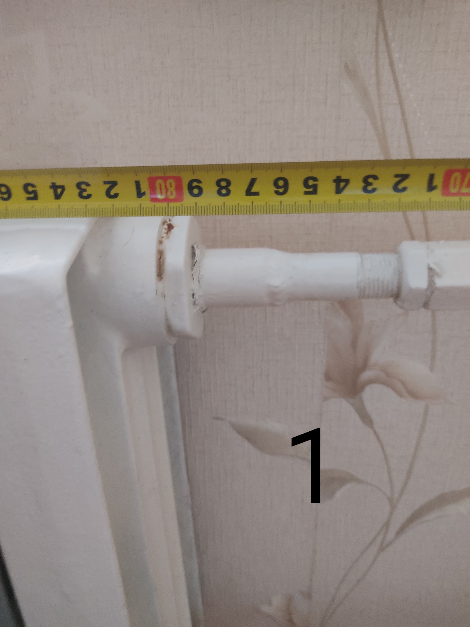

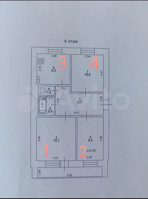

Добрый день! Купили квартиру, начинаем ремонт. И так как отопительный сезон уже подмигивает из-за угла, первое о чем болит голова - отопление. Потому что с началом сезона УК уже не даст работать с подключенной системой. План квартиры. Отметила номера комнат, дальше на картинках проблемных мест проставлю номера, что бы понятно было
Проблемы - все стоит криво, косо, подключения странной геометрии, нет ни одного бай-пасса. Этаж - последний, то есть на мне спуск воздуха из системы при начале отопительного сезона и в течении, если соседям почудится, что их батареи не такие горячие, как хотелось бы. Мне нужно понять порядок действий по исправлению и возможность этих исправлений согласно моему видению, что бы вести диалог с УК, мастером, а то любят они, видя перед собой женщину, съехать на "вы все равно ничего не понимаете"

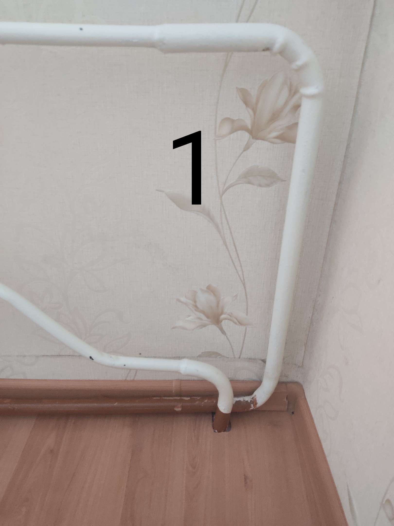

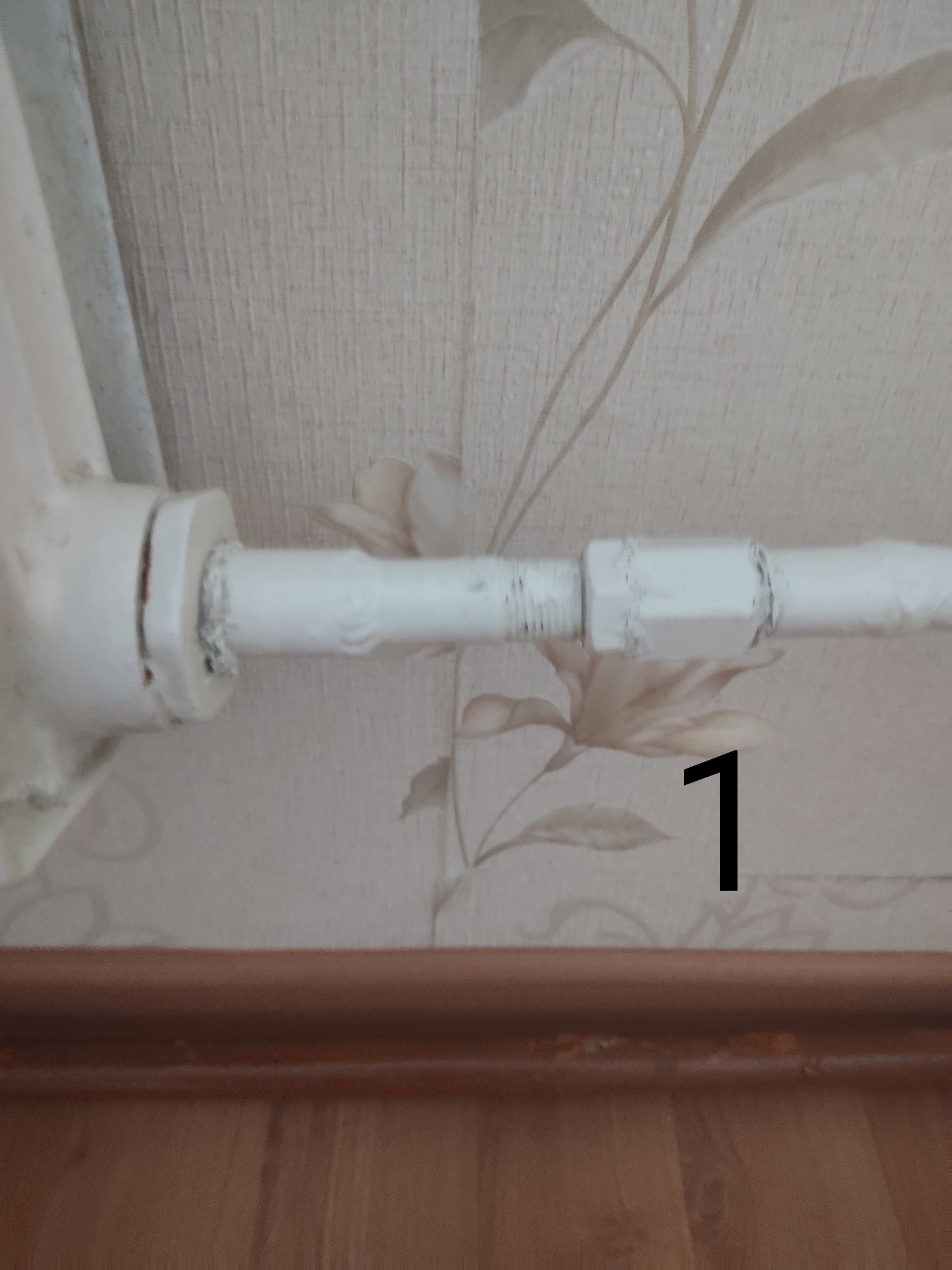

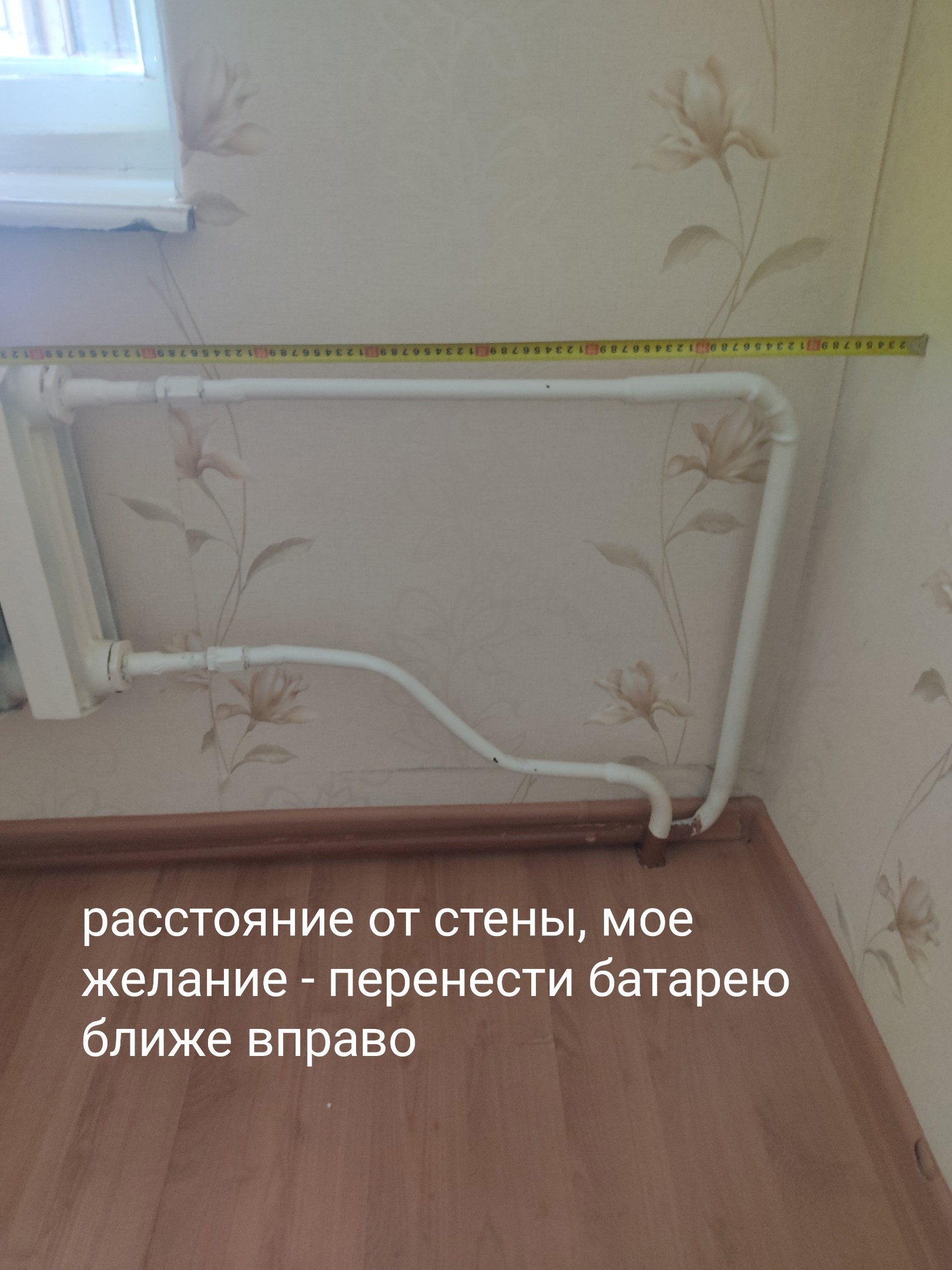

Комната 1
ЯгодаБузина
ЯгодаБузина
Регистрация: 26.08.2024
Сообщений: 29
28.08.2024 в 14:35:44
Кмк, нужен бай-пасс, краны на отключение батареи от общей системы. Плюс перенести батарею правее Вопрос так же по самому радиатору - предыдущий владелец сказал, что батарея грела хорошо, никаких претензий к ней не было. Оставлять такие радиаторы? Идущая в соседнюю комнату по низу труба - полы точно будут заливаться (кривизна потрясающая), ее надо поднять, что бы не задеть?

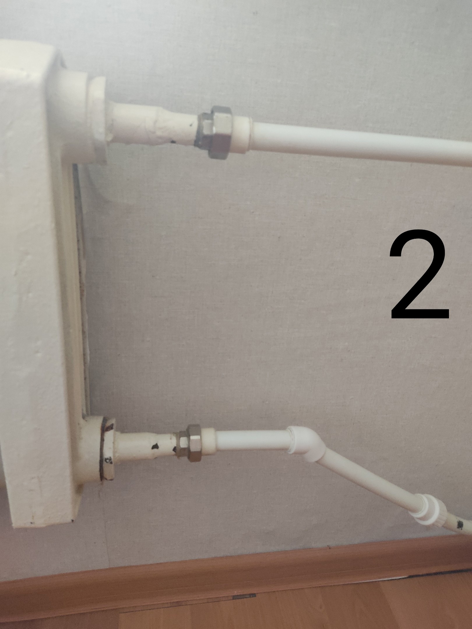

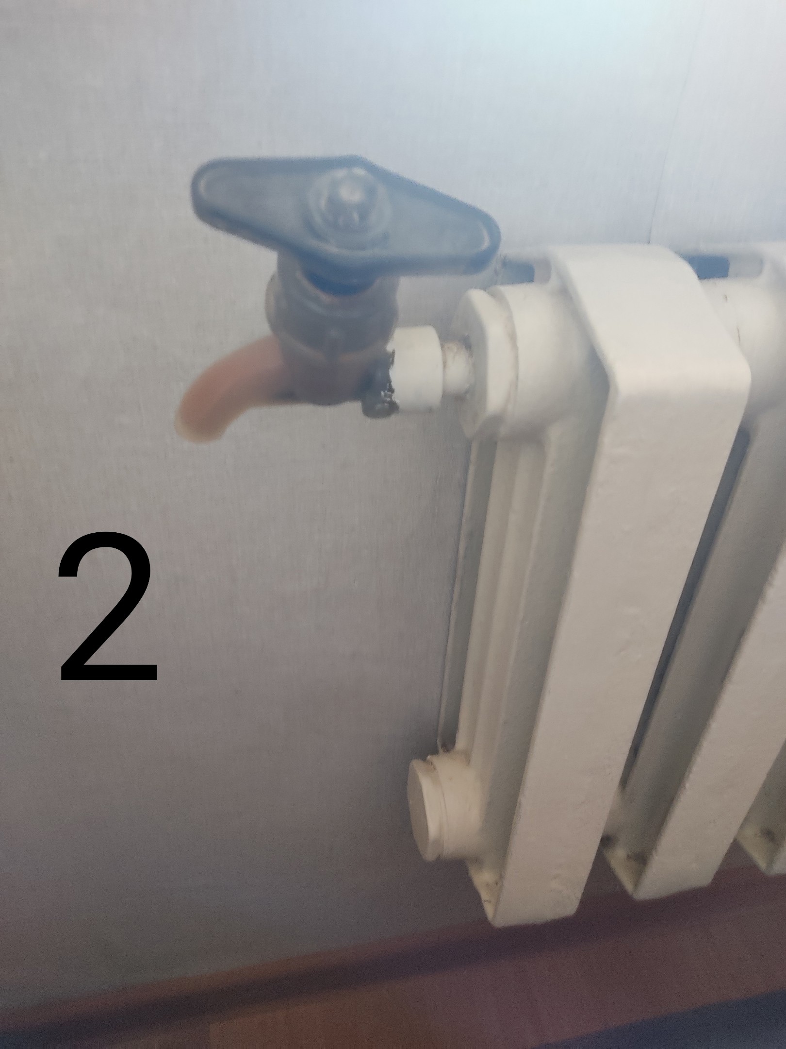

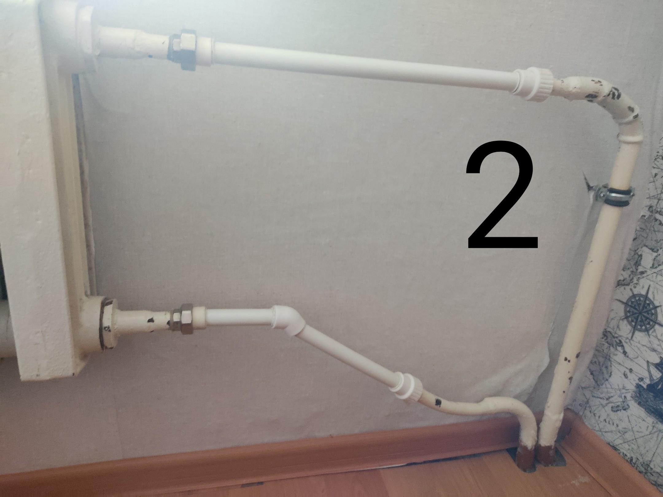

Комната 2
Тут так же вопрос - есть ли возможность поставить бай-пасс, краны, сделать, что бы все было параллельно и перпендикулярно?

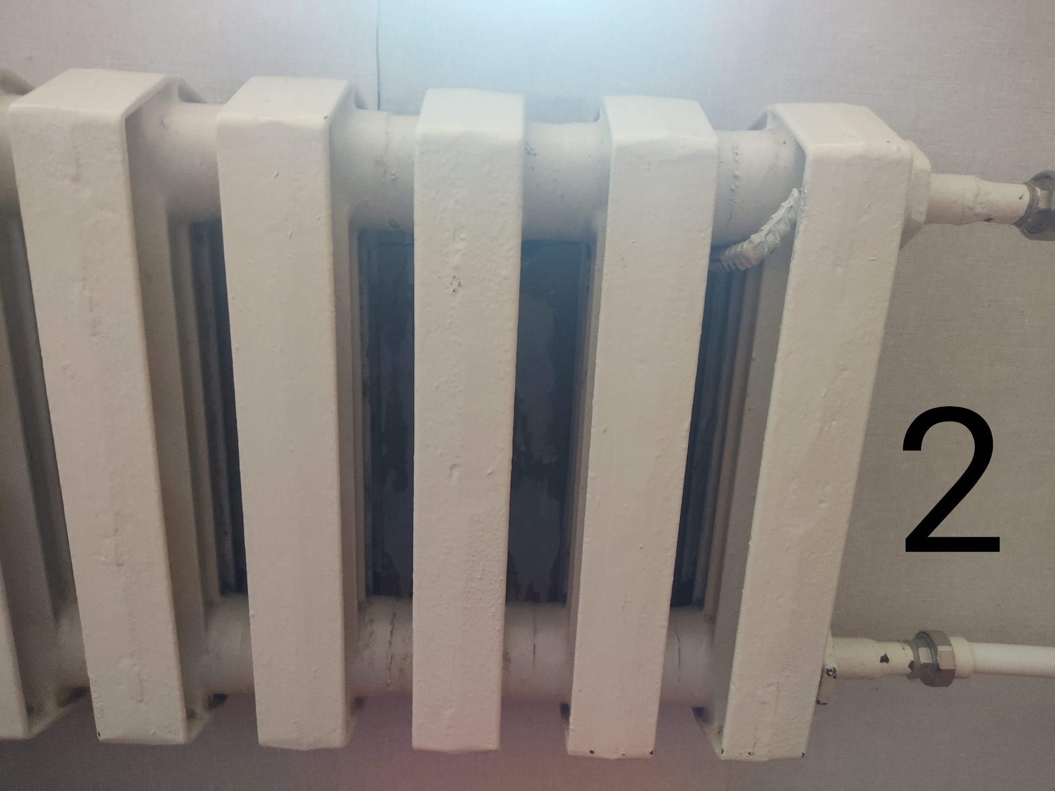

Как должны висеть радиаторы? Параллельно полу или иметь уклон в кукую либо сторону? Тут висят кто в лес, кто по дрова
Сообщений: 139931
28.08.2024 в 17:13:29
Радиаторы ставятся под окном не просто так. На старом чугуне байпас не нужен, если нет отсекающих. Поставите отсекающие - батарея станет в вашей зоне ответственности, а сейчас за неё отвечает УК. Естественно, все можно переварить СТАЛЬЮ!!! прямо и эстетично. Радиаторы - надо горизонтально по уровню, без уклона.
Детали - по месту со сварщиком... Надо знать направление движения воды в стояках... Сантехнику из УК - верить нельзя - надо проверять его слова. Можете оставить старый чугун, если не текут. Промыть только надо внутри потоком воды...

BV написал: Радиаторы ставятся под окном не просто так
Несомненно, убирать из под окна не планирую. В комнате 1 сдвинуть правее только для расширения выхода на лоджию и потому, что сейчас дверь при открывании бьется прямо в кран(((

Как это проверить? В подвал самой спускаться с представителем УК?
Да.
И что зависит от направления?
Прогрев радиатора. (Исключение - старый чугун с байпасом)
Ну и диаметры труб лучше не уменьшать, как это сделано на фото)

BV написал: Ну и диаметры труб лучше не уменьшать, как это сделано на фото)
Да, какие то прям коротыши(

Если приварить бай-пасс направление становится неважным?
Сообщений: 139931
28.08.2024 в 19:02:49
Лучше когда вода приходит вверх радиатора. На последнем этаже это всегда можно сделать без проблем.

BV написал: Лучше когда вода приходит вверх радиатора.
Всё же уточню: важно, чтобы уходила снизу. При боковом подключении это синонимы. :)
