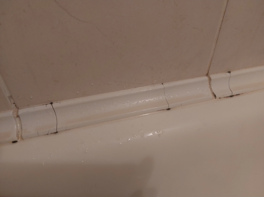

Плохо себя поведут. И это на чугунной. что прошлые на клею и затирке, что обновленные чисто на силиконе. alt текст
Сообщений: 138255
11.10.2024 в 23:37:50
Мишутк, Ох уж эта чёрная плесень в швах :) Ох как все любят этот силикон :) И выдирать его потом) Есть же мнение, что как ни крути силикон надо менять раз в несколько лет.
