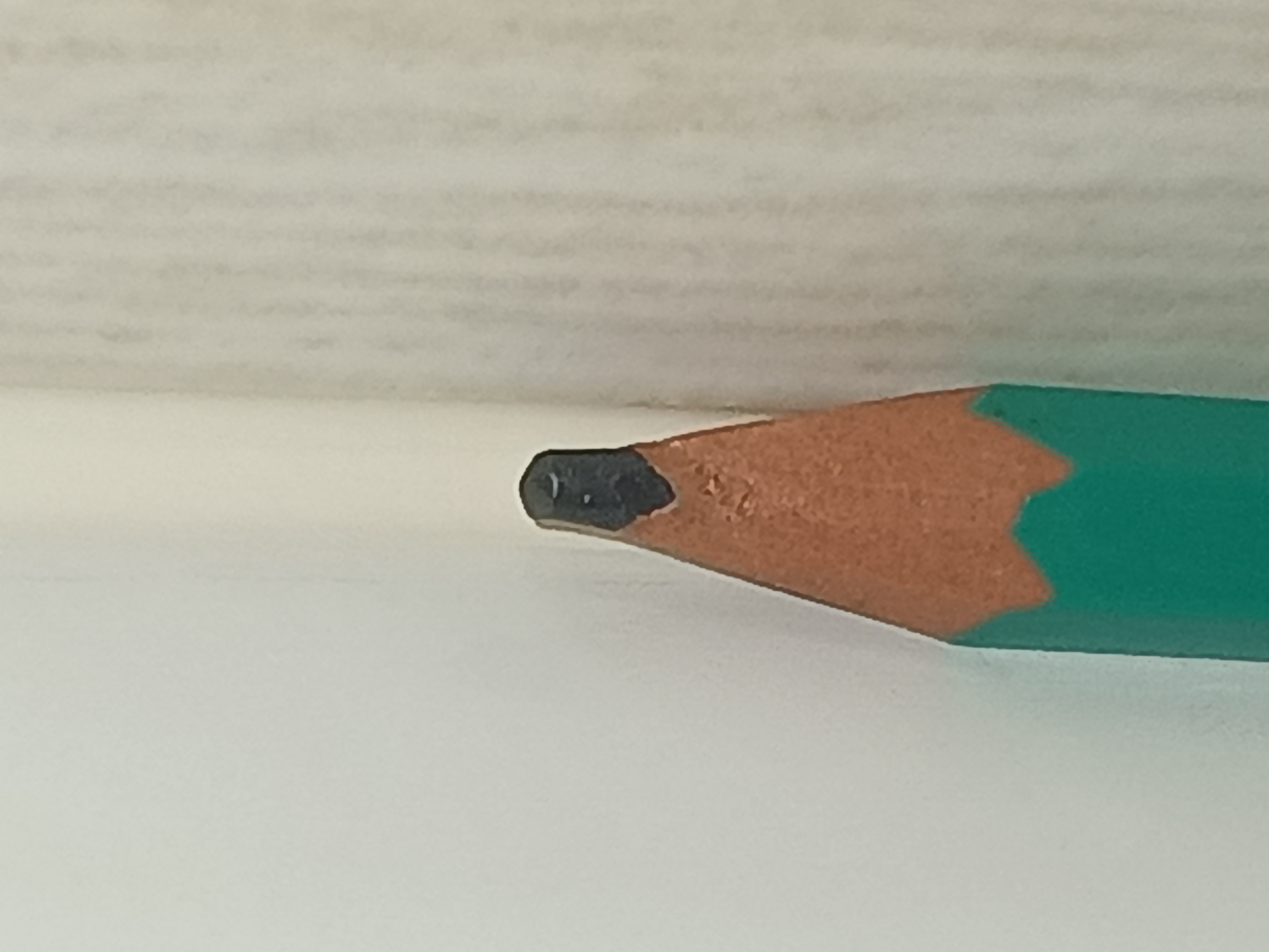

Dmitry47, в одном месте не хватило и тут немного пожелтевший Quelid 007 самый рядовой.
alt текст
Сильно заметно? (достаточно давно не мытый, а мыть и MS надо - чудес не бывает)
Ну и с таким увеличением как на фото кто будет разглядывать?
По мне лучше так, чем с белизной возиться.
Про вентиляцию уж устал всем говорить)

BV, Да, не заметно, но силиконы белее. Я честно говоря так и не уразумел почему надо везде и всюду заменить силиконовый герметик на гибридный.
Я например замазал стык ванны каким-то МС из мерлена давно уже, он мало того что стал заметно желтее ванны, так еще со временем, такое ощущение , что потрескался.
То что MS, тверже, лучше адгезия, более прочный, очень густой, это да. Вроде бы одни приемущества, однакож санитарного нет и все продолжают использовать силикон.

Dmitry47 написал: Вроде бы одни приемущества, однакож санитарного нет и все продолжают использовать силикон.
Потому что в силикон надо фунгициды ввести (которые улетят через три года) и назвать его санитарным.
А среднестатистический MS можно просто обозвать хоть кровельным, хоть фасадным и продавать, и он в таких условиях прекрасно работает. (утрирую немного - разная вязкость и тд - но не льют туда фунгициды)
Есть и хорошие дорогие проф силиконы, но дальше хозмага Мерлена кто ходит?)
И ПУ есть отличные - но не приходилось
К слову тот Quelid 007 на фото куплен в Ашане вместе с хлебом и картошкой)
https://quelyd-russia.ru/produktov/montazhnye-klei-i-germetiki/klei-germetiki-quelyd-007-na-osnove-ms-polimerov
там есть и универсальный и для влажных помещений - пойди найди разницу.
То что маркетологи пишут - не интересно, а отличия рецептур технолог не скажет)
