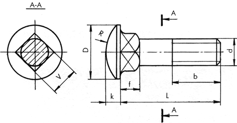

SergeyE написал : Крепим накладной замок
При таком креплении при хорошем ударе ногой ваш замок отлетит как нечего делать....
Нормальные люди для крепления замка используют болт с гайкой.

SergeyE написал : Крепим накладной замок - нагрузка там наверное больше на срез
видимо нагрузка на срез от тяжести самого замка? А если дверь или то для чего нужен стальной лист начать дергать, то нагрузка на отрыв будет меньше, чем постоянная нагрузка на срез. ИМХО на срез вам и М3 будет более чем достаточно. А вот на отрыв конструкция изначально неверная. Правильно тут про болт с гайкой написали.

какие болт с гайкой у накладного замка ? куда болт вкручиватеся ? гайка куда пойдет - снаружи двери что ли ? пройдитесь по подъезду - хоть один такой замок увидите - дайте знать

SergeyE написал : какие болт с гайкой у накладного замка ? куда болт вкручиватеся ? гайка куда пойдет - снаружи двери что ли ? пройдитесь по подъезду - хоть один такой замок увидите - дайте знать
Тогда спецов нанимайте, а болты и гайки то-же на неснимаемость бывают. И вообще обрисуйте картинку как у Вас крепеж будет выглядеть по Вашему хотению, опишите.
Например такой болт (см.фото), головкой наружу, гайкой внутрь... Правда придётся немного надфилем квадратным поработать... А гайку при желании, можно расклепать... Доступные размеры смотреть здесь => http://kew-werk.ru/catalog/290.htm
SergeyE написал : пройдитесь по подъезду - хоть один такой замок увидите - дайте знать
Болты такой конструкции часто применяются для установки гаражных накладных замков...

2BV
нормальная входная дверь открывается наружу - откуда бить будете ?
2Alex___dr
и без картинок понятно - Вы хотите продырявить дверь насквозь и стянуть дверь/замок; я же креплю замок к внутреннему листу двери, оставляя внешний лист неповрежденным
желания нет - замок тогда не снимешь; тогда уж просверлить в болте дырочку и вставить шпунт PS расклепать можно и сам болт, обойдясь без гайки...
в мебельных болтах обычно прорезь под отвертку...

SergeyE написал : и без картинок понятно - Вы хотите продырявить дверь насквозь и стянуть дверь/замок; я же креплю замок к внутреннему листу двери, оставляя внешний лист неповрежденным
Тогда ставьте заклёпку-гайку => http://masterfix.ru/index.shtml/products/Inserts_Bolts_0
SergeyE написал : в мебельных болтах обычно прорезь под отвертку...
Да неужто? И как Вы его (болт с квадратом у головки) отвёрткой заворачивать собрались?? Сил хватит?

так заклёпка-гайка будет держать крепче чем просто отверстие с резьбой ? и заклепочник обычный подойдет или нужен специальный ?
края заклепки можно отверткой отогнуть ?

SergeyE написал : так заклёпка-гайка будет держать крепче чем просто отверстие с резьбой ?
В тонком листе, лучше.
SergeyE написал : и заклепочник обычный подойдет или нужен специальный ?
Специальный...
SergeyE написал : края заклепки можно отверткой отогнуть ?
В смысле установить заклёпку или удалить?

SergeyE написал : я же креплю замок к внутреннему листу двери, оставляя внешний лист неповрежденным
Установите болты на внутреннем листе, изнутри полости двери, через отверстия для них под крепление замка используя прорезь для личинки замка и в своей квартире прикрутите гайками замок к внутреннему листу. Чертеж нарисовать или так понятно?
