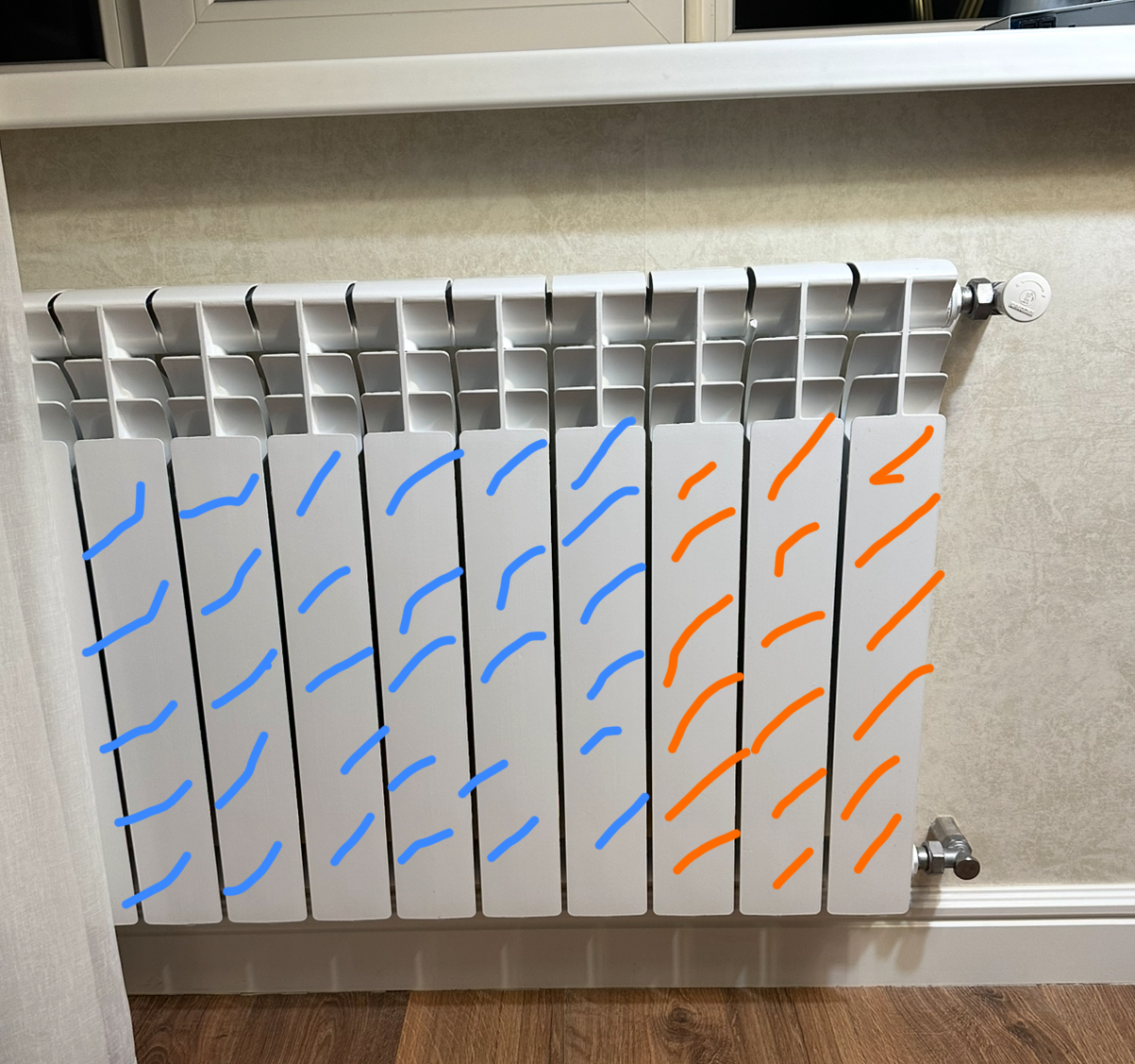

Добрый день! Знающие люди или, кто сталкивался со схожей проблемой, подскажите. Частный дом, живем седьмой год, с началом отопительного сезона столкнулись с такой проблемой, после запуска отопления радиаторы прогоеваются лишь на первые две три секции, остальные остаются холодными и так на всех радиаторах на двух этажах дома. Грязевой фильтр чистый, теплые полы греются хорошо, котел обслужен, воздуха в батареях нет, все проверили. В чем может быть причина? Возможно ли, что расширительный встроенный бак в котле вышел из строя и не хватает давления?
На две трети высоты? Или на две трети секций?
Автоматические терморегуляторы есть? Вам холодно?
Какие изменения были внесены в систему летом?
Насос функционирует?
Обратка к котлу холодная?
ГВС не от этого котла?

Xami88, а можете скорость насоса котла сделать побольше?

Первые две три секции теплые, а последующие не прогреваются. Обратка внизу такая же теплая, как и на заходе. У котла соответсвенно тоже теалая. Терморегуляторов нет. Пока не холодно, но впереди зима ) ГВС тоже от этого же котла, с горячей водой никаких проблем нет. Приходил перед началом отопительного сезонаalt текст мастер обсулживать котел, говорил про расширительный бак в котле. Что в перспективе заменить на внешний, так как давление плохо держит. Вот я и задумался, возможна ли в нем причина?

Насос идет только на теплые полы, с ними все впорядке, как впрочем и с радиаторами было до этой осени.

  1. радиатору не хватает количества теплоносителя литров в час.
  2. если бак прохудился - его надо заменить любым способом, но это не связано с непрогревом радиаторов

Пробовал отключать теплые полы, только отопление на радиаторы оставить ничего не поменялось. Перекрывал радиаторы через один, все так же, последующие секции не прогрелись.

вы читать внимательно умеете? Давайте попробуем еще раз прочесть....
BV написал 06.11.2024 в 20:48
