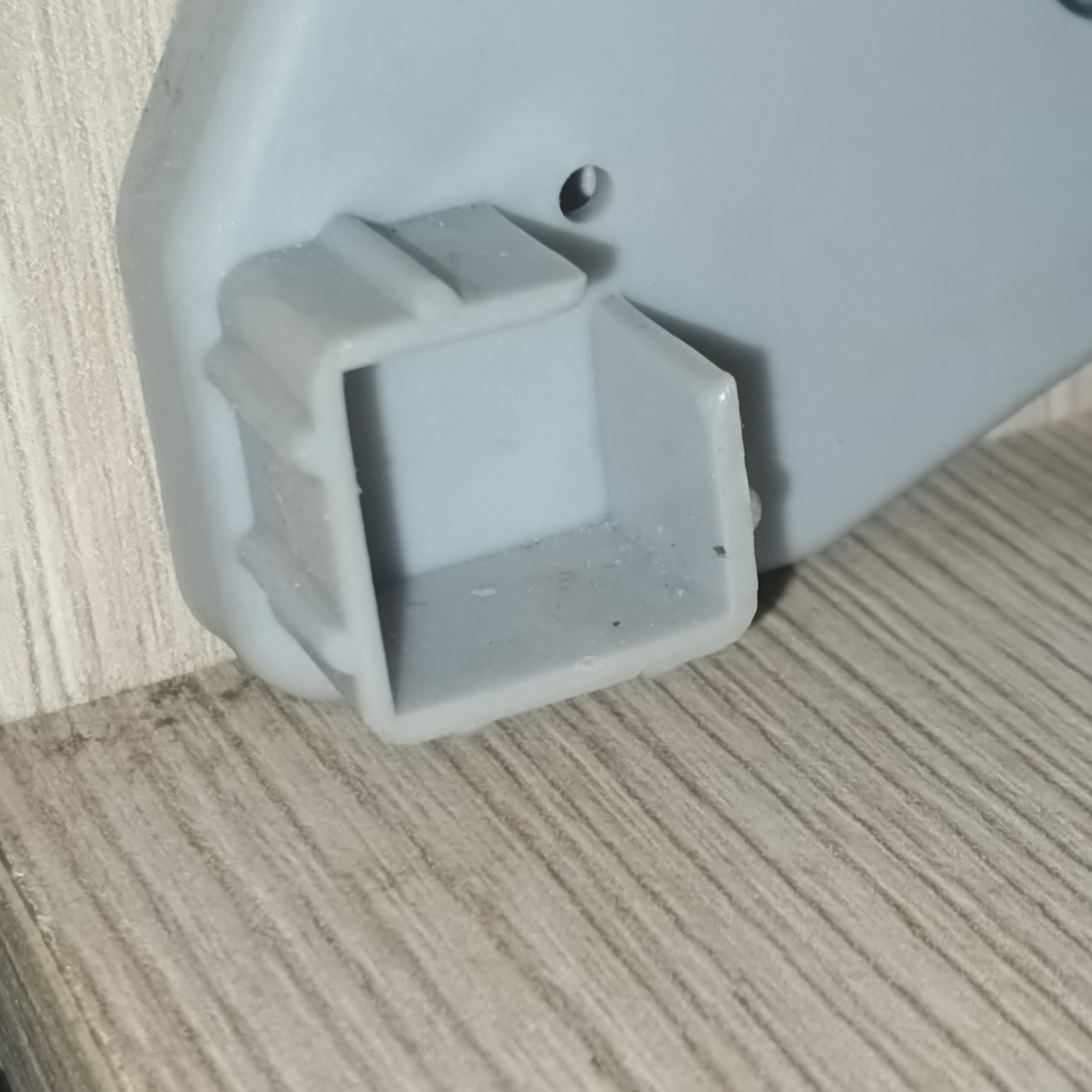

Сообщений: 139257
27.11.2024 в 00:39:43
Radio написал 27.11.2024 в 00:36
BV, очень даже перспективно, я считаю.
там не дописал... Ал стенка у лед толще 2.5мм.
17326572075275032247547323640204
но если даже ребра на пластике сточить будет 16мм, а внутри лед профиля 15 мм. Не залезет. Надо одно ребро пластика убирать. И как-то крепить. Ну и еще штатный профиль является стяжкой для корпуса - на пластике видно отверстие под саморез. Надо что то колхозить. Не все так просто как казалось) Проще позади штатного лед профиль закрепить.

BV написал 27.11.2024 в 00:39
Это всё решаемо.
И это тоже. И штатный профиль, кстати, бывает разного сечения, но нет ничего невозможного.

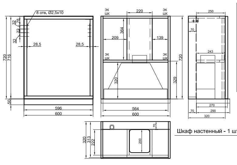

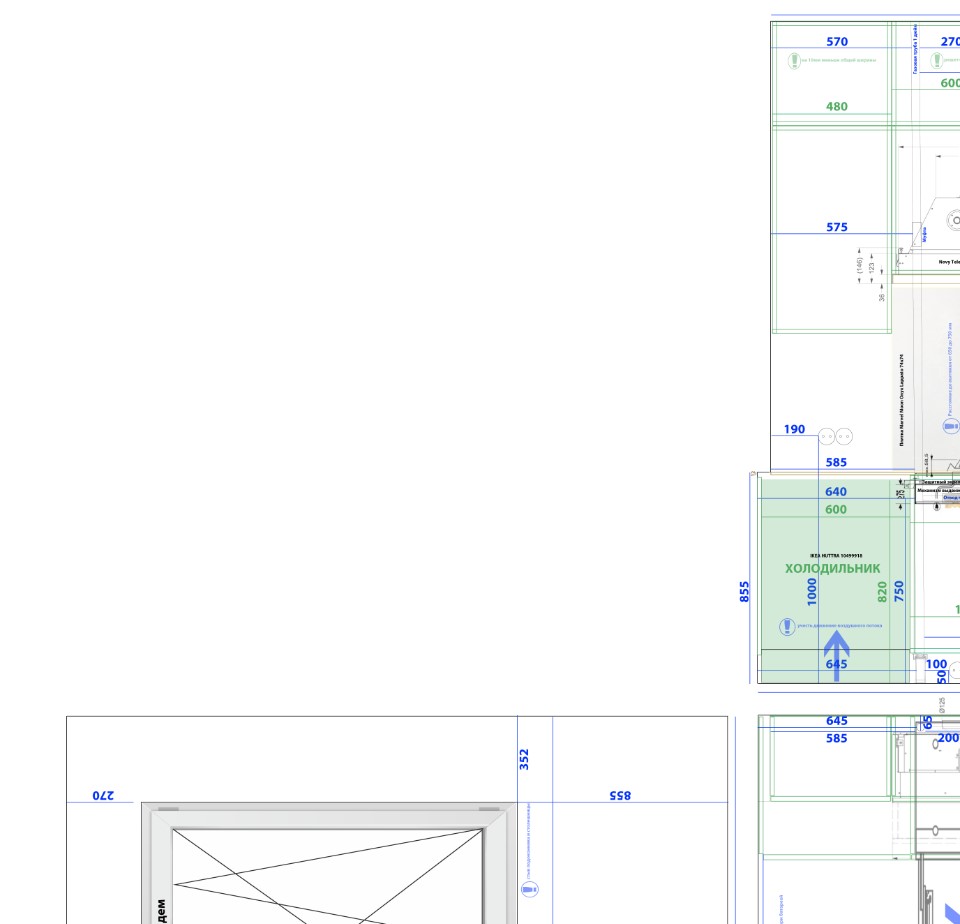

Спикер написал 26.11.2024 в 20:40
не вкурил. какая глубина навесных шкафов? без фасада.
Слева от кухни окно, так что есть ограничение по глубине навесных модулей Screenshot_13
Чертеж модулей с вытяжкой Screenshot_11

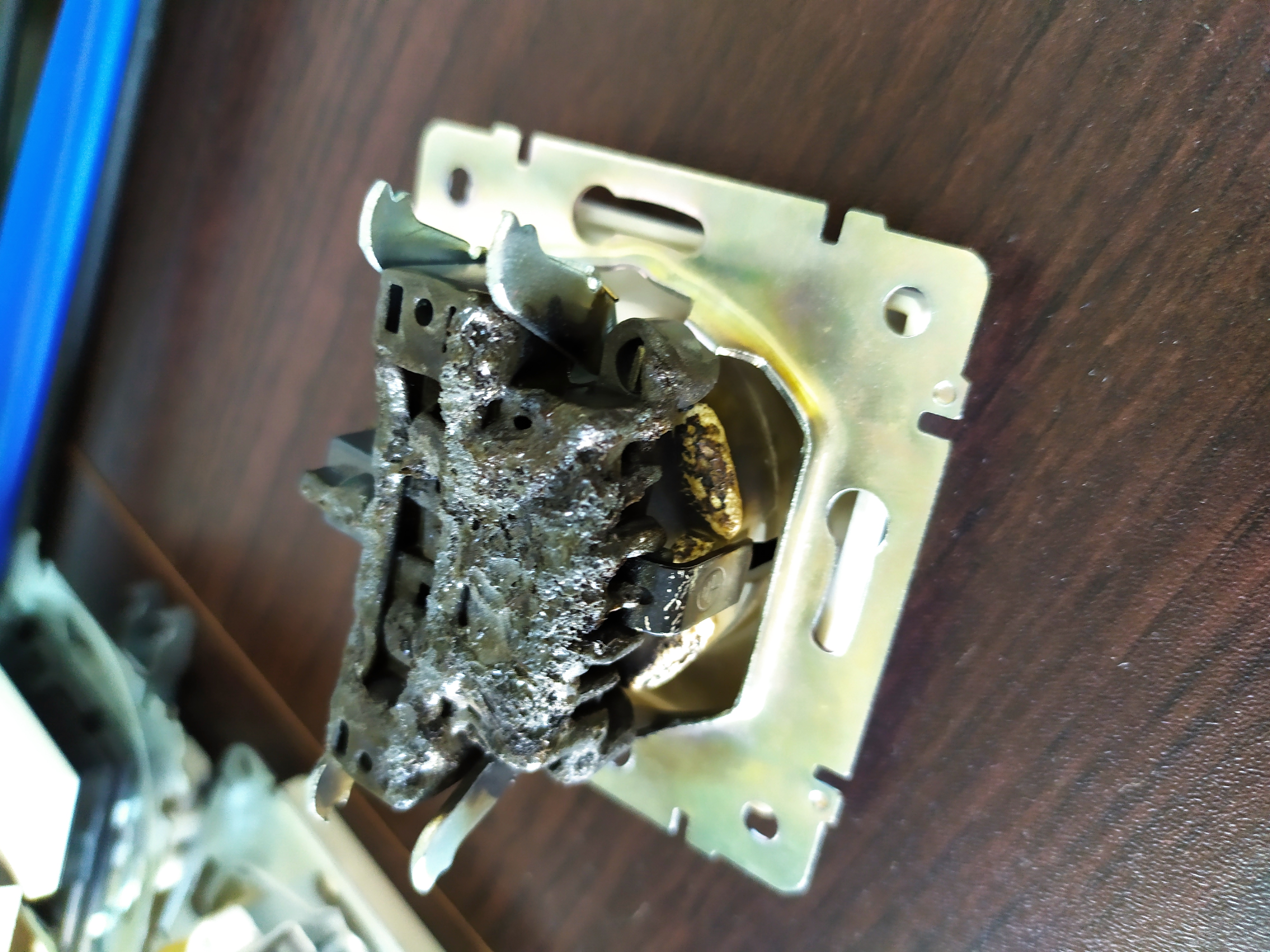

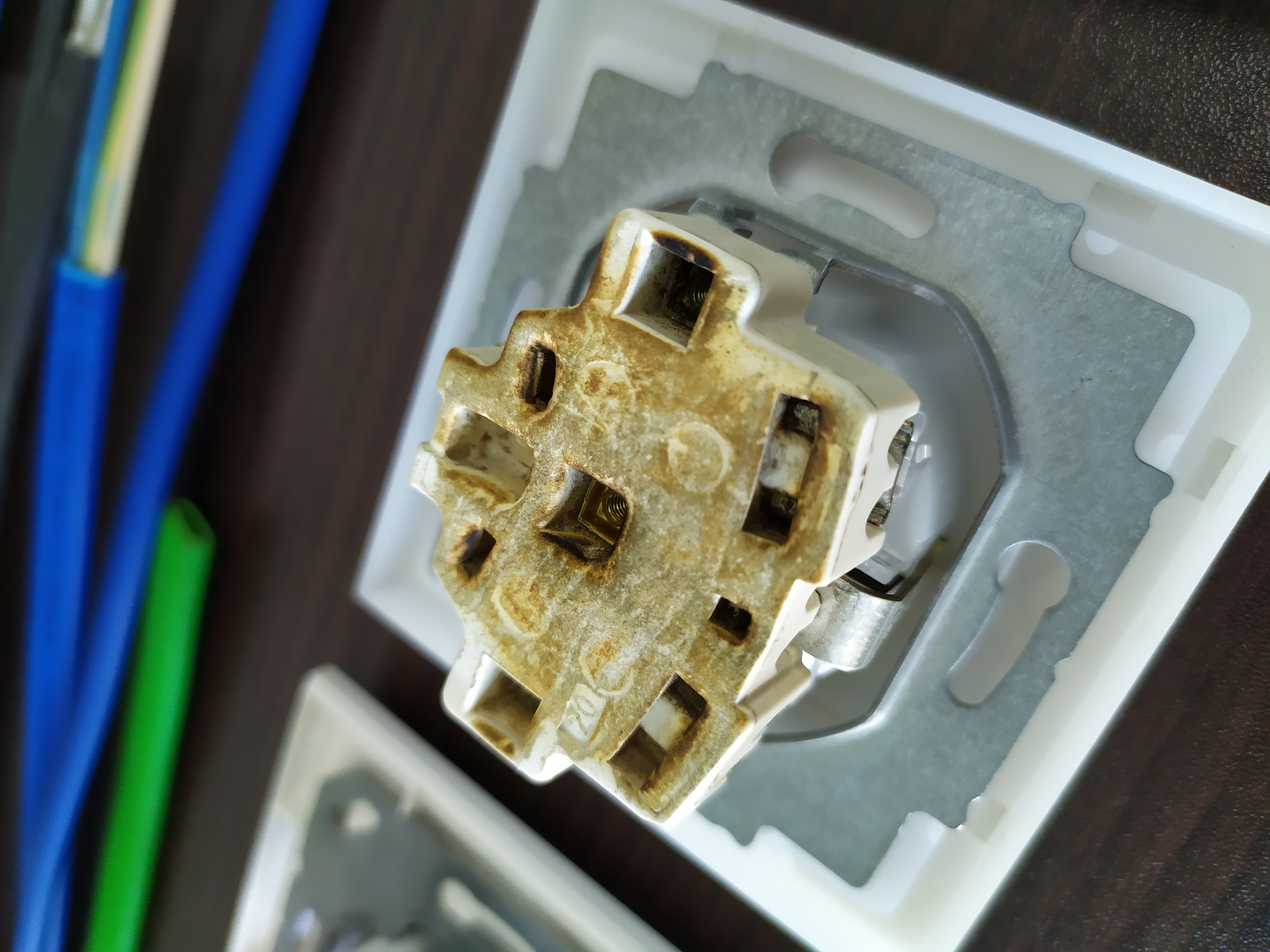

Жгли на досуге абебе левит (он же бейсик55, только в другом дизайне). Порядка минуты в пламени газовой горелки:
IMG_20220908_095808 Технически розетку можно брать и устанавливать без каких-либо проблем.
А это атлас-дизайн после аналогичной прожарки ))) IMG_20220908_095745
Но в принципе, ни один образец не показал себя плохо. Атлас также вполне пожаробезопасен, а после ситуации, когда на него будет воздейтсвовать открытое пламя в течение такого времени, вряд ли возникнет нужда использовать эти розетки повторно )))
