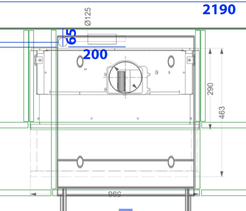

DmitryB, что за вытяжка? в моем умозрительном варианте труба 70+ вытяжка 280=350 мм корпус по глубине должен быть.

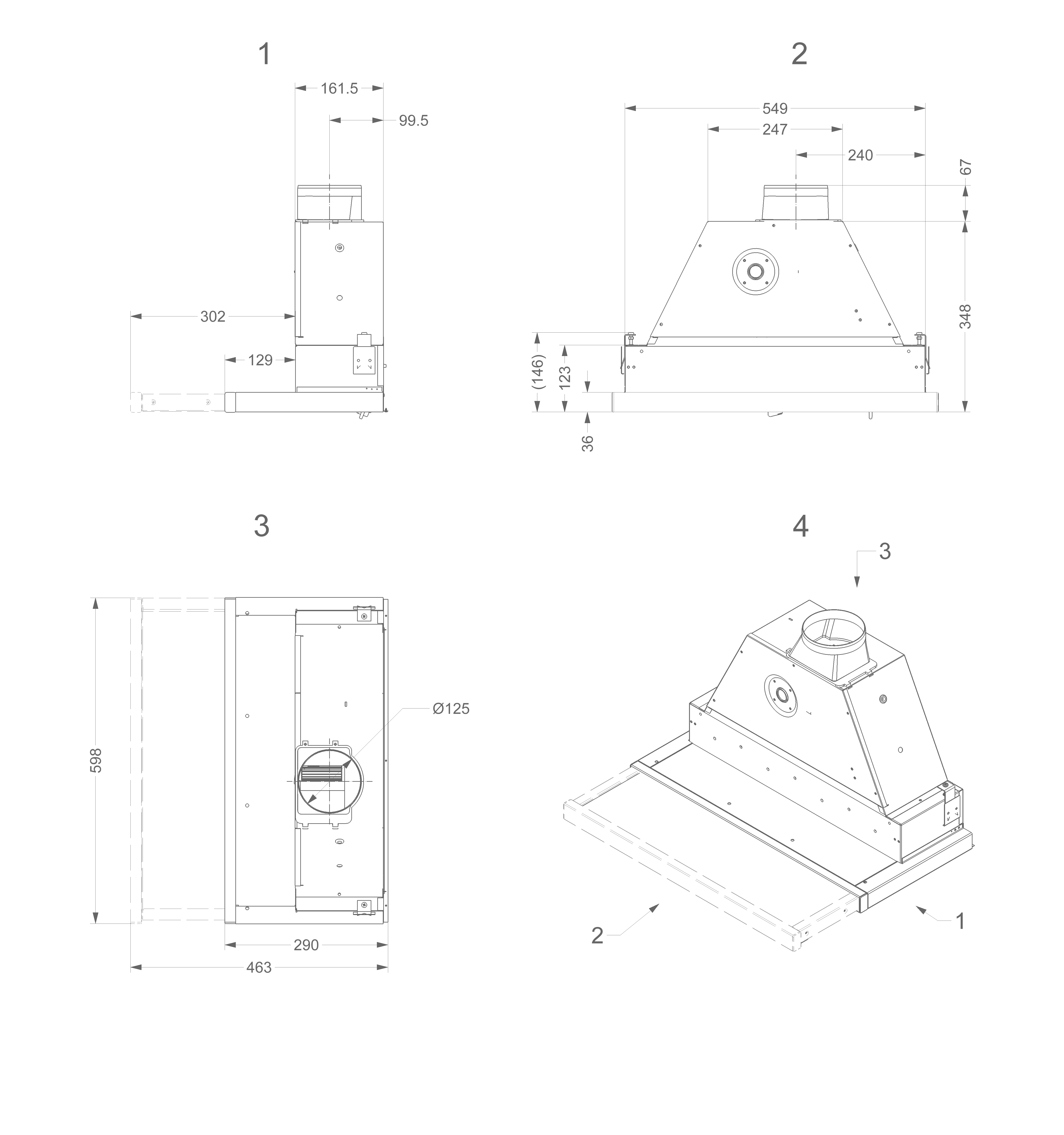

Очень долго искал такую вытяжку, чтобы подходила под мои параметры 661-15_TI Screenshot_14
