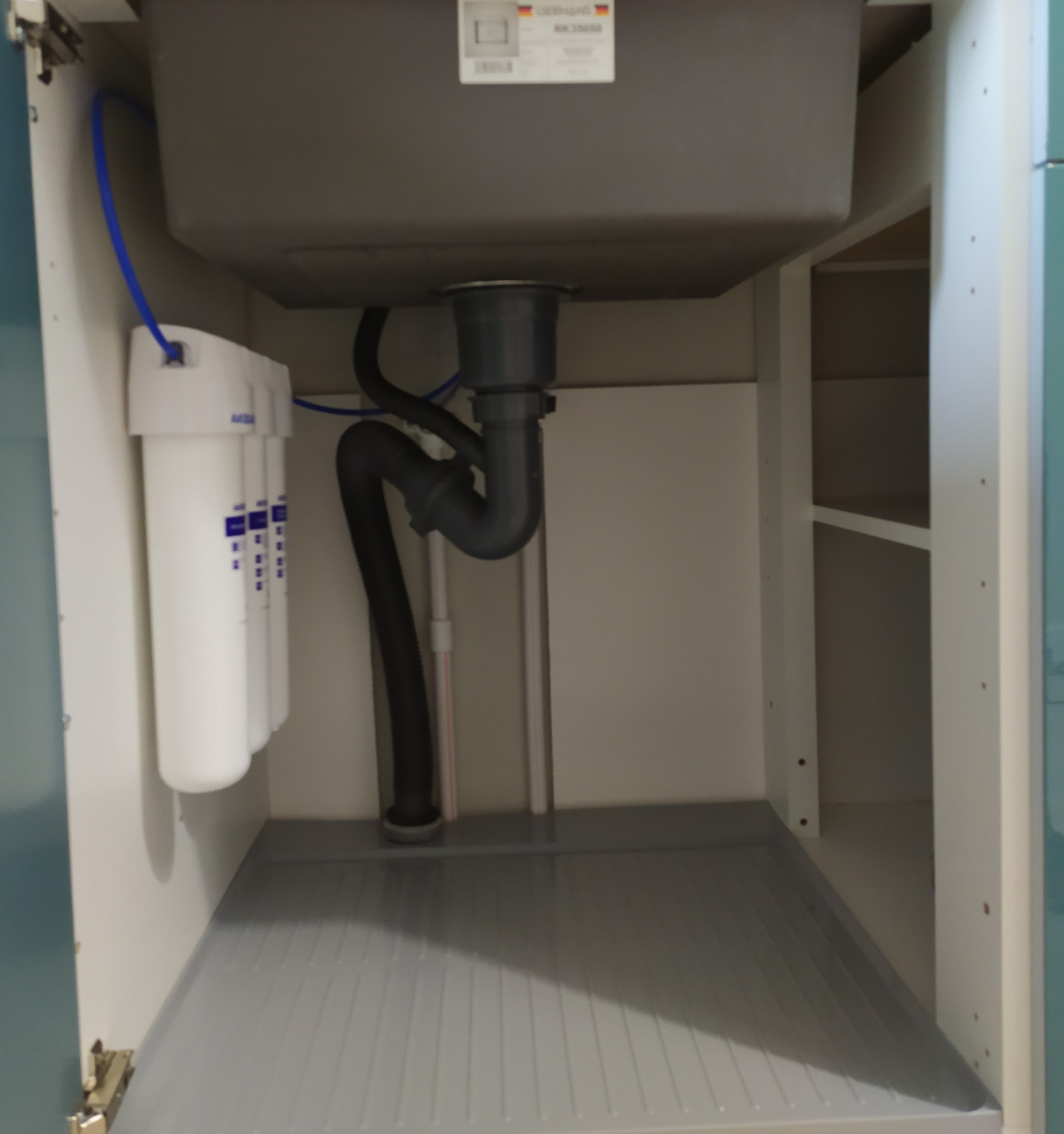

я з/с под мойку делаю всегда
Будьте добры, покажите фото сделанной Вами мойки. Интересует подключение коммуникаций при наличиии задней стенки.

Вадим М написал 27.11.2024 в 22:44
Ну как задняя стенка... Там её и было-то не очень много. ___20220302_164548

BV написал 27.11.2024 в 23:23
если не з/с, то хотя-бы минимум царгу или две, иначе короб может не дожить до монтажа)
Если только уголками к стене крепить и после сборки до монтажа обращаться максимально бережно...
Radio написал 27.11.2024 в 23:31
Такая стенка не считается.

Вадим М написал 27.11.2024 в 23:55
Считается, я только маленький кусочек отрезал. Почти вся на месте.

Radio написал 28.11.2024 в 00:04
Не знаю, по моему, функции ребра жёсткости она уже не выполняет... Я не говорю, что так делать нельзя, но стенки как таковой не наблюдаю.
