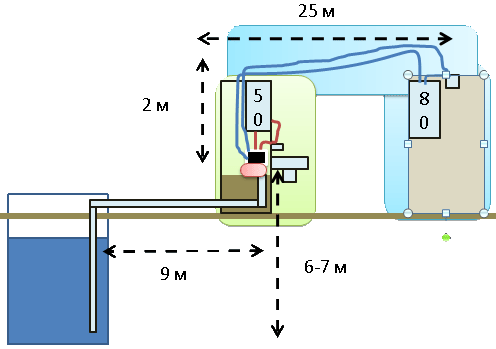

Наступает дачный сезон и ленивые дачники вновь начинают заботиться о своем комфорте в летние дни. Помочь им в этом призван водопровод, орагнизованный в зимне-летнем домике, т.е. сезонный на весну-лето-осень наездами от выходных до месяца.
Решил ставить насосную станцию. На первом этапе хочу подключить руко- овоще- попоребенку- мойник в доме (зеленый сектор на рисунке), а во-вторую душ, который находится на удалении от дома порядка 25 метров (синий сектор на рисунке).
Для подключения рукомойника, я понимаю, мне скорее всего подойдет любой насос от 3 тыр., а вот что бы дотянуться до душа?
Внимание вопрос: какую брать насосную станцию? в предлах 4-5 тыс. руб. Визуально нравятся Ал-Ко, есть всякие марины и т.д.
Помогите определиться с фирмой, главное что бы было просто (2-3 бара) и надежно, излишние навороты не нужны.
П.С. так же хочу водорозетку для подключения мойки для машины, но это иногда =) Проводка планируется в МП.

для поверхностного насоса 6-7 по вертикали + 9 в горизонте - получатся уже почти запредельные значения
25 метров толкнёт, если до него что-то дойдёт
но я бы рекомендовал погружной насос, т.к. он надёжнее, проще, не шумный и толканёт с чего угодно и куда угодно

к погружному надо тогда будет докупить гидракк. и датчики давления, верно? но ведь они и дорогие к тому же, а мне надо в бюджет 5 к на насос уложиться.

дык и поверхностный насос его (бак) в себя включает и реле давления, бак + реле стоят недорого, - максимум сто долларов если по-проще поставить
уложиться -это одно, а купить заведомо плохую вещь - другое
метабо или не метабо принцип у них один и тот же и всё это это из одной не самой хорошей бочке наливается

А с погружным наососом вода обратно в колодец не утечет? Или там где-то надо тоже обратный клапан ставить?

на насосе, как правило, во всяком случае на нормальных погружниках, клапан уже встроен, если нет, то его можно без проблем поставить
