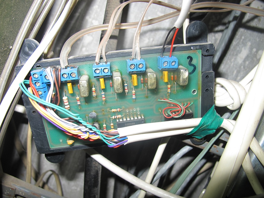

26.11.2012 в 15:08:44
Господа, помогите распознать зверька. Сколько не искал так и не нашел модель.
это судя по всему промежуточный коммутатор, стоит на одном из этажей (на 1-ый не попал)

26.11.2012 в 16:51:00
SidAndNancy написал : помогите распознать зверька
А если просто по телефону позвонить, который над панелью вывешен?... ;)
26.11.2012 в 17:13:31
Милый человек, если бы все было так просто - я бы обязательно так и сделал.
Конкретнее - люди хотят за блок сопряжения 5 килорублей, собсна сам домофон и некоторое количество денег за установку. Я и сам в состоянии поставить себе вызывную панельку и видеодомофон, но сопрячь с подъездным не могу, ибо не нашел инфы что за домофон (вы же наверное догадаетесь, что по телефону над панелью такой инфы не дают). Трубка висит метакомовская ткп12м.

27.11.2012 в 00:06:09
SidAndNancy написал : Трубка висит метакомовская ткп12м.
Тогда блок сопряжения для координатного домофона, типа Визит, Метаком и прочее... Они все одинаковые... © (из старой рекламы) ;)

28.11.2012 в 13:30:26
SidAndNancy написал : Господа, помогите распознать зверька. Сколько не искал так и не нашел модель.
Сейф-сервис, надо же они ещё умудряются это чудо модернизировать.
sergey_sav написал : Тогда блок сопряжения для координатного домофона, типа Визит, Метаком и прочее... Они все одинаковые... © (из старой рекламы)
Обычная координатная трубка (они трубку переделывают немного) и соответственно координатный блок сопряжения с этим домофоном работать не будут.
