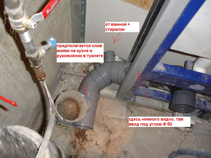

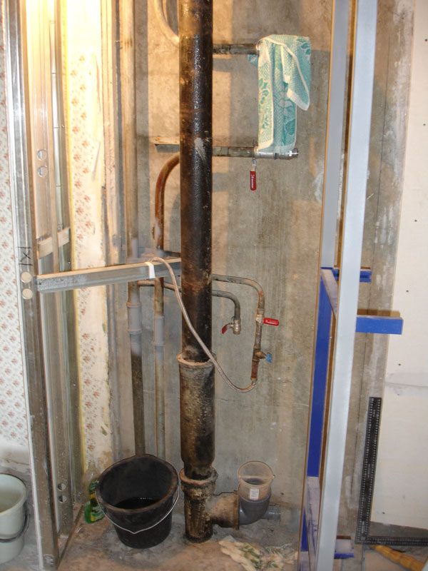

Практически уже сделан слив, но я в некоторых моментах не уверен... Посмотрите пожалуйста, требуются ли на некоторых вводах обратные клапаны?

Клапана не требуются,а вот тройник на кухню лучше заменить на у-образный(выпуск на 45*)

значит в целом все будет работать, это хорошо.
