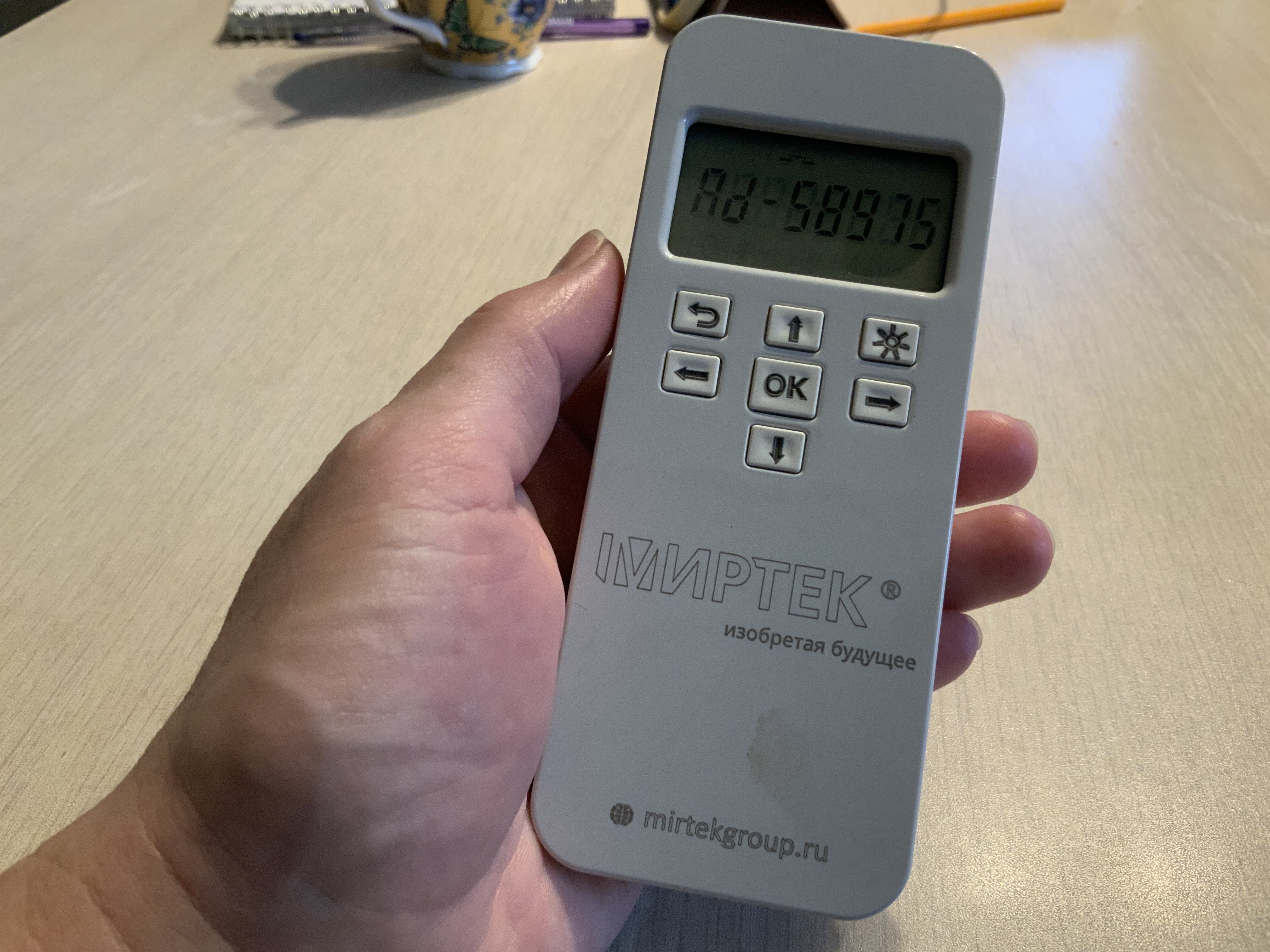

Ну а я о чем? у датчика температуры тоже самое. Только я смысл не понимаю - зачем мне еще сопротивление добавлять? без него вроде все работает.
хорошо, иначе поставлю вопрос - если в розетку 220В я воткну конденсатор 540 мкф - что будет показывать элсчетчик? Заряд-разряд происходит 50 раз в секунду (а то и все сто) то есть ток туда-сюда через счетчик бегает. или нет? в моем случае счетчик на столбе. очень высоко. какой - не знаю, вот пульт от него.IMG_1894

Мишутк, да, пожалуй это положу в основу схемы временного освещения второго этажа. первый и так разделен на шесть зон втооой будет коридор 6 и три зоны по 2. но вопрос - что будет показывать счетчик? если воткнуть в розетку 540 мкф?

03.02.2025 в 11:25:06
MADONNA написал 03.02.2025 в 10:56
Так попробуйте...
Повторюсь - мой гуглеж показал, что обычные счетчики "дарят" нам активную неучтенную нагрузку. Она мала в бытовых масштабах. Деньги за нее берут в промышленных мощностях (там больше индуктивной нагрузки).
Я понял, что вам конденсаторы - только на пульсацию (если ощущаете) и на нагрузку (если хотите дико сэкономить на проводке). По сбережению выключателей не подскажу, не моя тема.
