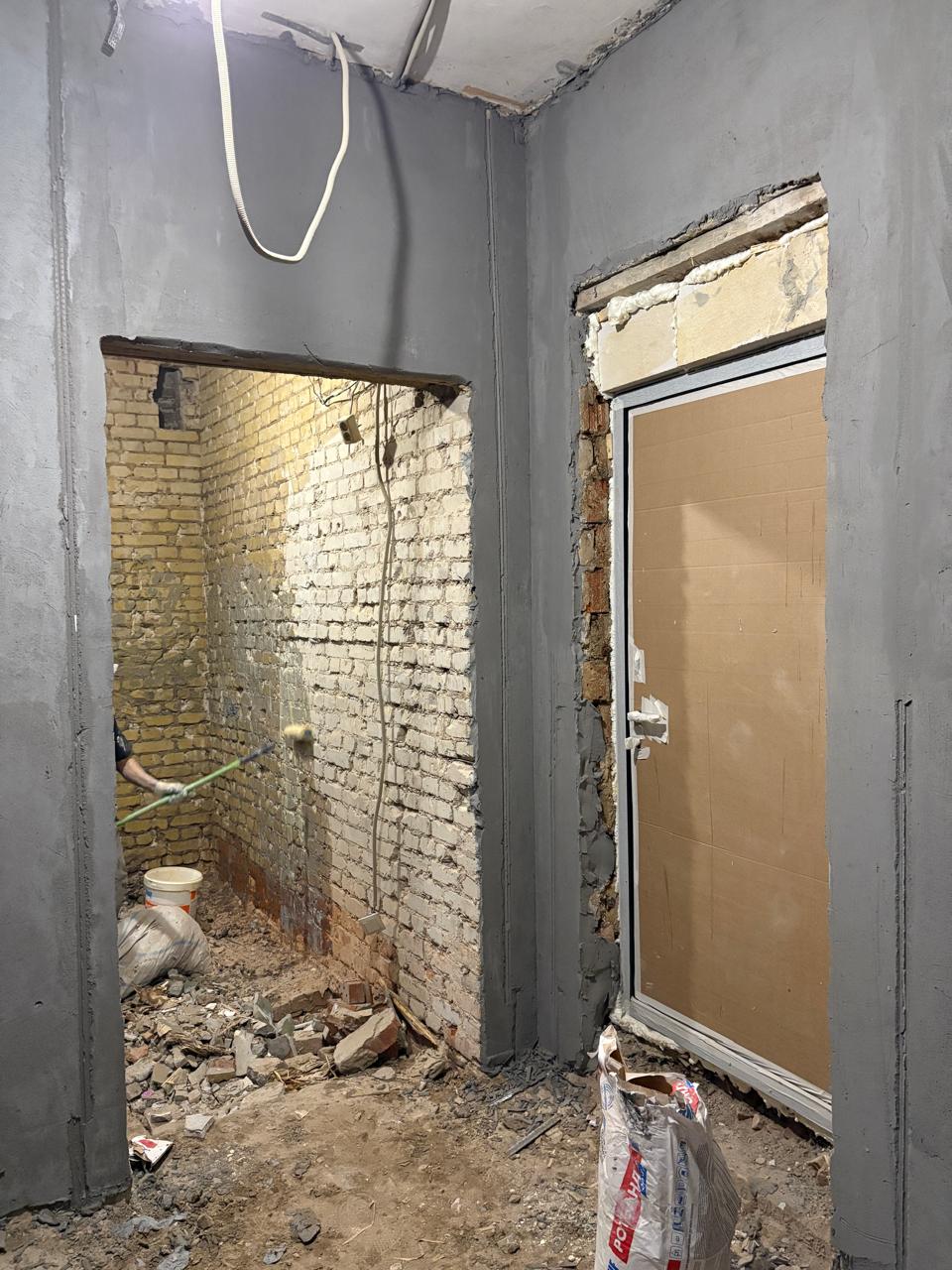

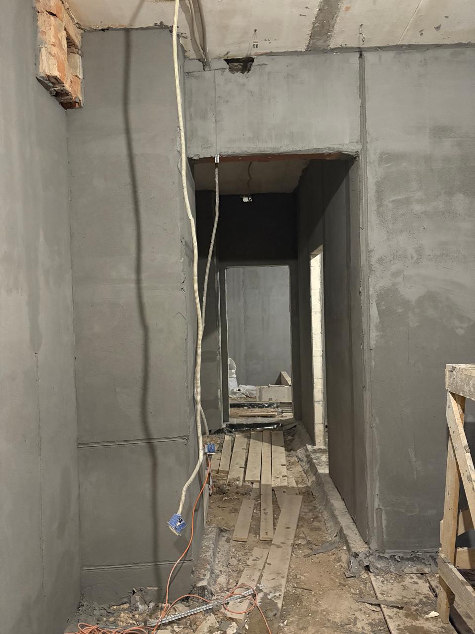

18.04.2025 в 15:37:58
BV написал 06.02.2025 в 21:20
2 зачем? Песок дешевле. Да и 1 можно на керамзит заменить.
Сейчас думаю над тем, чтобы заменить ЭППС на керамзит (10 см), чтобы поднять и выровнять пол (перед стяжкой) и в качестве утеплителя.
Есть ли какие-то моменты для использования керамзита, которые надо учесть? В частности:
  1. Какой фракции лучше использовать?
  2. Поливать ли бетонным молочком?
  3. Насколько он вообще долговечен? Выдержит ли стяжку (7 см)?
  4. Есть ли аналоги? Видел, что вместо керамзита используют гранулы пенопласта.
P.S. Грунт в квартире, хотя и уплотнялся десятки лет, достаточно легко копается/выравнивается ручными инструментами.
Изображение WhatsApp 2025-04-18 в 15.28.26_aadc1e57Изображение WhatsApp 2025-04-18 в 15.28.26_f8de6475
