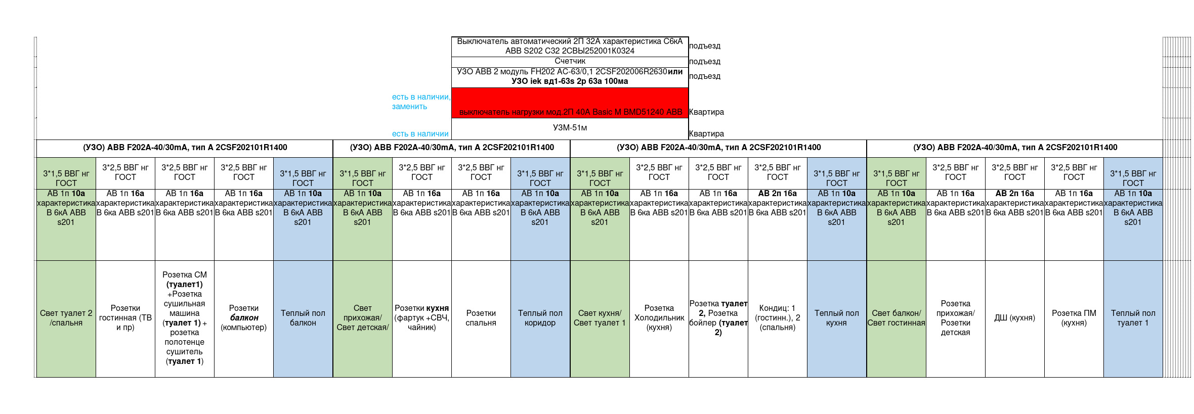

Доброго времени суток уважаемые форумчане! Прошу помощи специалистов по сборке щитка и размещению электропроводки в квартире. Квартира новостройка, трешка переделанная в двушку+кухня/гостинная, 2 С\У, газ, провод в квартиру заходит 6 мм, входная мощность на квартиру со слов энергетика 10 кВт, автомат в подъезде на 25А+ счетчик (тоже подъезд) Набросал схему для сборки Щитка в квартире, нужна Ваша помощь, что поменять, добавить или объединить возможно. За ранее спасибо!Схема щитка

Дмитрий891 написал 06.03.2025 в 09:19
Кто-то из вас сильно ошибся: или энергетик, или Вы. 10 кВт это вводной автомат 50А.
Свет на туалет отдельно на своём автомате, при этом также на одном АВ "сидят" и спальня, и детская, и прихожая. Поставьте ту же детскую под АВ туалета, например. 2-х УЗО всё-таки маловато: под каждым аж по 10АВ. Выключатель нагрузки серии Basic M ужасный вариант, как и вся эта серия автоматики. А так - нормально!...

MaSeVi написал 06.03.2025 в 09:54
Кто-то из вас сильно ошибся: или энергетик, или Вы. 10 кВт это вводной автомат 50А. Свет на туалет .....
Уважаемый MaSeVi, а не будет ли критично если я свет от детской поставлю на АВ туалета, все же это "мокрая зона"?

Дмитрий891 написал 06.03.2025 в 10:07
Это совершенно ненужное беспокойство, преувеличенное интернетом и многократно умноженное Ютуб'ом )))) Поверьте, всё будет нормально. И я бы таки посоветовал 4 УЗО вместо 2х. И будет красиво смотреть в щите 36М

MaSeVi написал 06.03.2025 в 10:16
Это совершенно ненужное беспокойство, преувеличенное интернетом и многократно умноженное Ютуб'ом .....
Что посоветуете вывести по 3 и 4 УЗО, отдельно весь свет? И например розетки Кухни.

Дмитрий891 написал 06.03.2025 в 10:18
Да принцип простой. Под любое УЗО вот так: освещение - розетки - техника. При этом освещение и розетки одного помещения желательно ставить под разные УЗО. То же относится, конечно, и к технике, но таки первые две группы важнее гораздо...

Дмитрий891 написал 06.03.2025 в 10:36
MaSeVi, еще вопрос, на сколько критично будет если я на освещение одно из туалетов добавлю свет .....
Да ничего особенного, балкон же застеклён хорошо будет или уже, плюс утеплён/защищен раз там ТП планируется...

MaSeVi схему переделал под 4 УЗО прошу проверить и внести корректировки4 УЗО

Дмитрий891,  Зачем автоматы с ВТХ, тип В? И селективное УЗО в подъезде, когда все под диффзащитой?
Да, ни фига.

dokar написал 06.03.2025 в 14:57
Уроки интернета...
