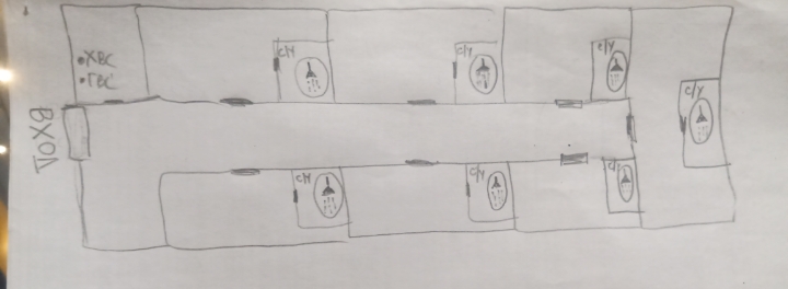

А план помещения имеется? Такая задача решается разделением всей системы на сторону высокого давления (до групповых коллекторов) и низкого - от коллекторов. Соответсвенно, на каждом коллекторе редуктор. Но со схемой/планом будет проще.

07.03.2025 в 20:44:58

07.03.2025 в 20:46:20
MADONNAScreenshot_20250307_204301
ingener1980
ingener1980
Регистрация: 27.02.2025
Сообщений: 90
07.03.2025 в 20:46:48
MADONNA, Вот примерно так

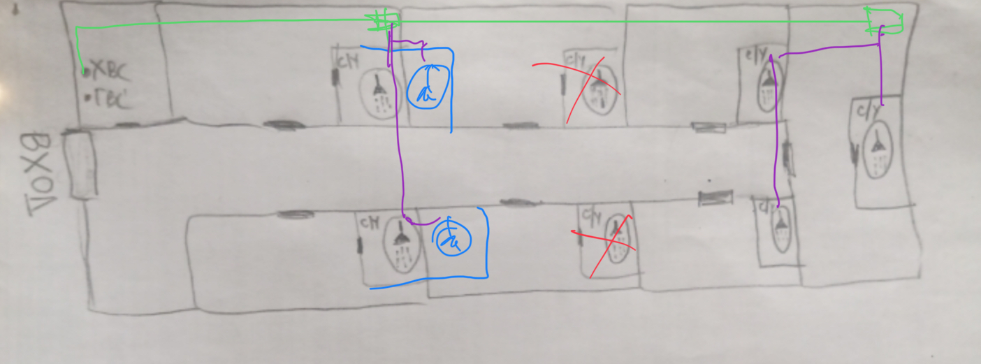

MADONNA, Не Донца представляю, можете примерную схему нарисовать или описать?

ingener1980 написал 07.03.2025 в 20:46
Лучше так IMG_2047 Высокое давление(зеленое) от вводных кранов - к коллекторам на группы. После редукторов (желательно до 1,5 бар снизить) фиолетовые линии к точкам разбора.

MADONNA, То есть на вводе коллектор ВЫСОКОГО давления к 2-3 групповым коллекторам НИЗКОГО давления, от которых запитать потребителей. Так?

Не смеши. Канализация не относится к неотъемлимым частям строительных конструкций. Перенести. Впрочем, можно и так оставить - но так хуже со всех сторон. Смысл разделения на ВД и НД понятен? И нижнее рабочее значение - что бы не попасть на перерасход воды в душевых.
