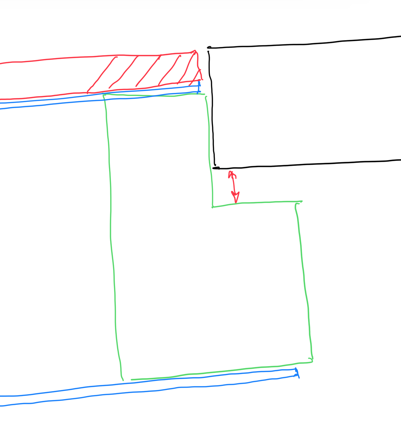

09.03.2025 в 12:39:08
Дмитрий2021 написал 09.03.2025 в 12:18
плюс дверь будет сильно утоплена и в районе проема тоже будет не красиво
10-12мм - согласна, это ужасно много, и перенести петли что бы полотно выдвнуть наружу - тоже никак нельзя. Насчет красоты - и тут соглашусь. Вмешательство в такой изысканный дизайн, добавив 12мм толщины стены - преступление.

09.03.2025 в 19:50:31
MADONNA написал 09.03.2025 в 12:39
Перенести петли и оставить коробку на месте?)

09.03.2025 в 20:08:01
BV написал 09.03.2025 в 19:50
IMG_2055Красная дистанция - установить пару упоров по углам или вклеить рейку по периметру
