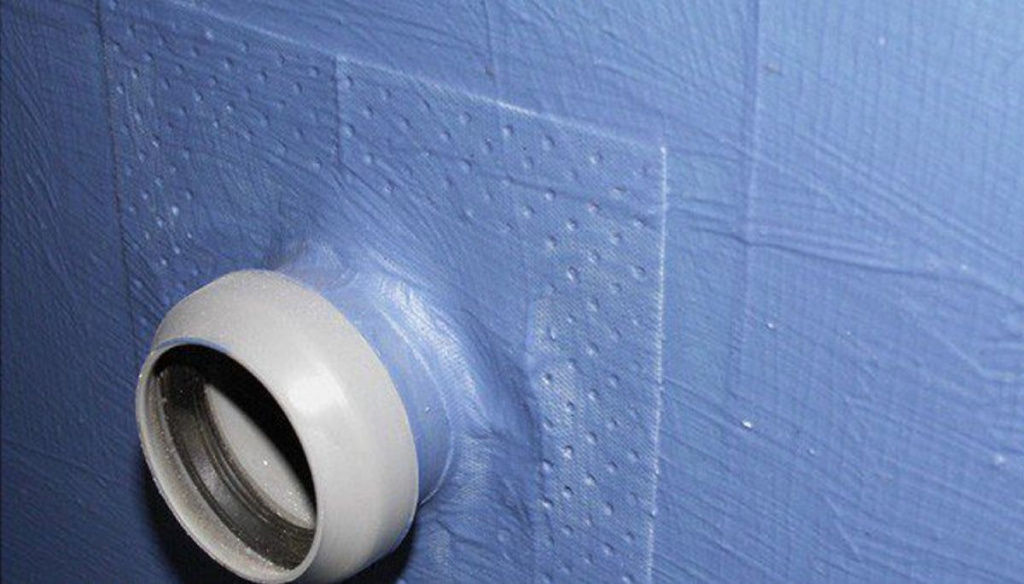

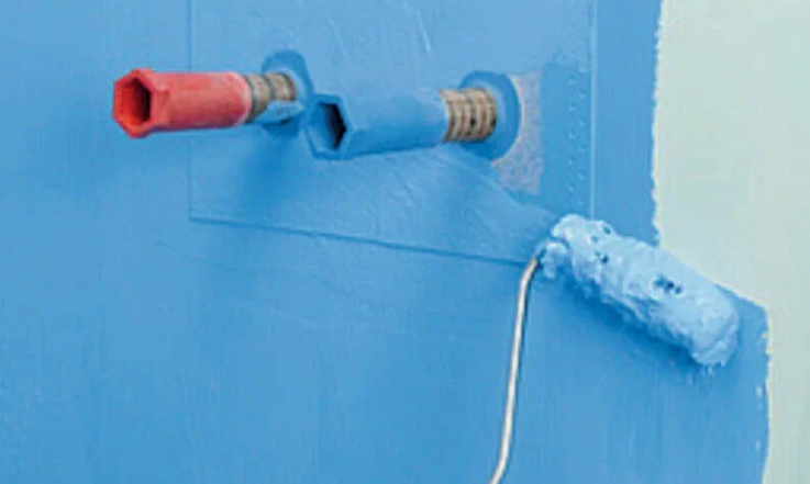

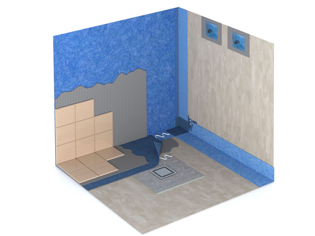

Slavemaster, когда вы начнете правильно делать гидроизоляцию, у вас по технологии отверстия закроются. unnamedfull_fqlpaKesScreenshot_2025-03-11 нанесение обмазочной гидроизоляции герметизация водорозеток 2 тыс изображений найдено в Яндекс Картин\[...\]

Мишутк, Это понятно, но в данный момент эти манжеты мне недоступны. И более чем уверен 90% никогда ничего подобного не делают в глубинке. Но возьму на заметку, заказать недолго. Герметик посоветуете какой нить лучше еще. Речь ведь не только о трубах, но и потом о навеске оборудования потом на стены

Slavemaster написал 11.03.2025 в 12:56
Делаются из ги ленты, которая должна быть во всех угловых стыках.

BV написал 11.03.2025 в 13:17
Намек понял, это есть :) главное чтоб ширины хватило
Сообщений: 139808
11.03.2025 в 13:55:36
Slavemaster написал 11.03.2025 в 13:52
Отверстие в ленте меньше, чтоб получилось внатяг горло как у свитера. Ширины ленты хватает, а если вдруг нет - склеить две внахлест тем же пу или МС клеем-герметиком.
