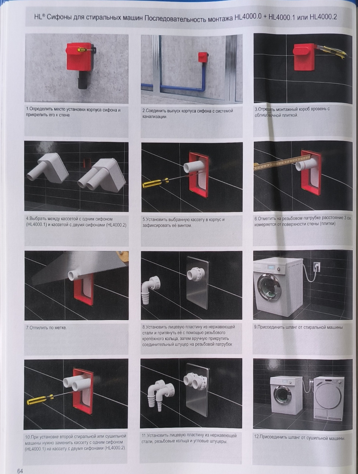

dobrya4ok написал 11.03.2025 в 14:32
Задача: выполнить грамотно подключение к канализации стиральной и сушильной машин, стоящих друг на друге.
Решение аналогичной задачи на фото 1000045592100004559410000455961000045598
