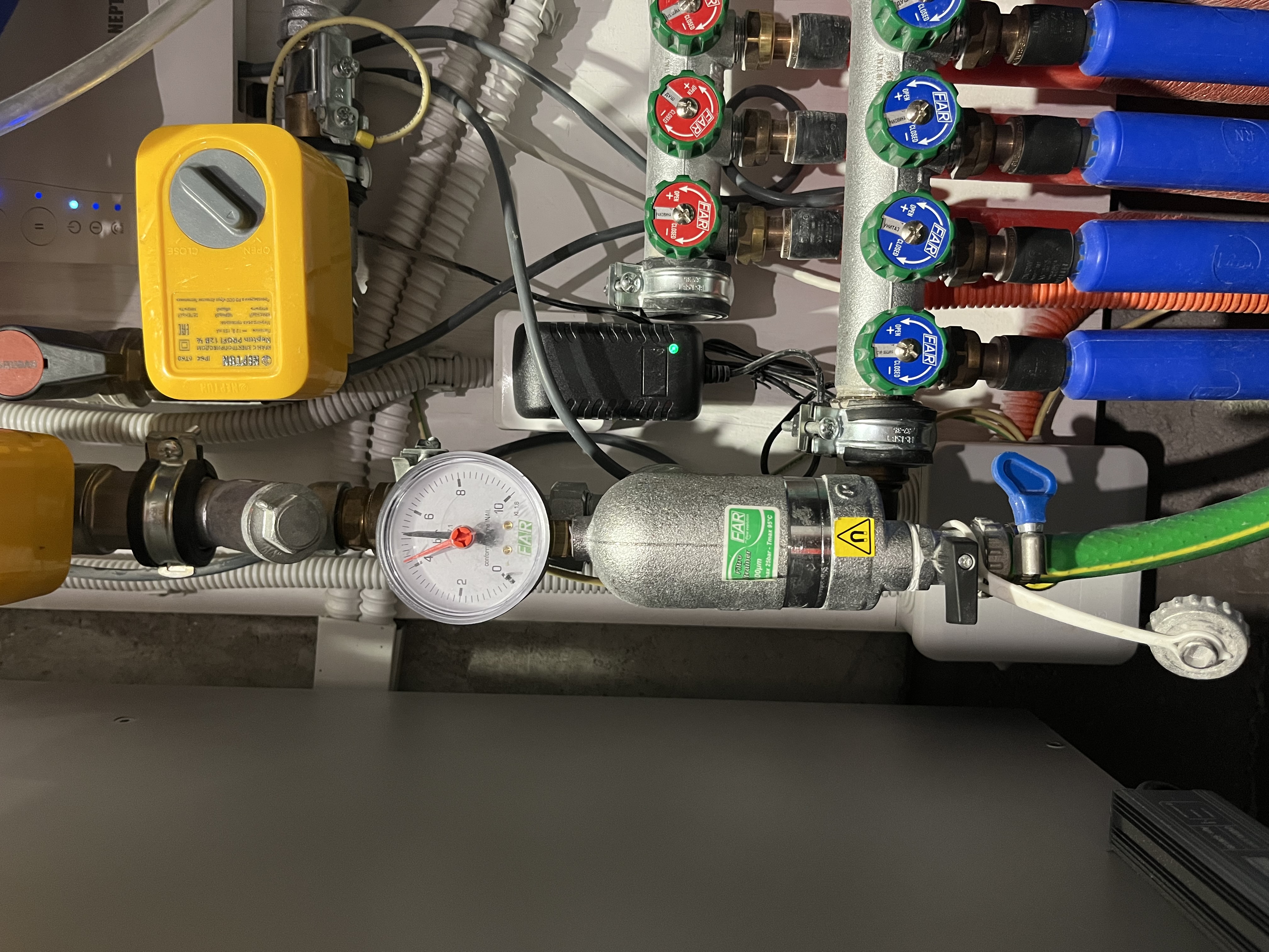

На фильтре тонкой очистки холодной воды стоит манометр . Фильтр FAR поворотный, самопромывной. В статическом положении манометр показывает, что медленно растёт давление. За ночь стрелка манометра достигает максимума (шкала манометра на 10 бар). Достаточно чуть приоткрыть смеситель ХВ - стрелка манометра сразу возвращается в положение 4-4,5 бар. На входе от стояка ХВС стоит редуктор с манометром, Давление в пределах 4-5 бар. Напор воды на потребителях нормальный, навряд ли проблема в засоре картриджа фильтра . Не посоветуете с чего начать? Может просто манометр поменять на новый?IMG_6659
С изучения школьной программы по физике - изменения давления/объема жидкости при нагреве.

Andtsok@gmail.com,  манометры фар плохие, могут показывать что угодно, смысла до редукторов в них нет, как и в самих фильтрах, но если ставить, то не фар, и не в фильтры, или, лучше фильтры после редукторов, а редукторы до счетчиков 20220712_131327 Фильтры фар не "тонкой очистки", это грубая очистка от песка, размер ячейки сетки 0,1 мм, в квартире от них толку мало. Более менее тонкая очистка фильтрами с картриджами 0,005 мм. 20221117_155123

master.msk,  Спасибо за ответ. Последовательность такая от стояка ХВС: Запорный кран - грязнвик- редуктор с манометром - счётчик, далее труба уходит в квартиру (у нас общедомовой стояк ХВС вынесен в общий коридор). В квартире последовательность : ещё один запорный кран - кран Нептуна - грязевик - обратный клапан - фильтр far на 100- далее коллектор потребителей. Вот поэтому и не понятно, почему при допустимом давлении на редукторе , на манометре фильтра far начинает медленно нарастать давление , выше чем на редукторе (при отсутствии разбора воды)

При нагревании вода расширяется, давление растет, манометр показывает, тут вероятно на участке между квартирой и стояком, а в стояке обратный клапан.

Andtsok@gmail.com,  где то растет, из -за нагревания и компенсируется, где- то нет, не компенсируется. Или растет не из-за нагревания, а из-за фаровских манометров или редуктор неисправен, не понятно т.к нет информации. По идее, кто это все собирал, должен четко опредилить причины, что и почему.
После этого не пользуясь водой понаблюдайте. Вода уже нагрелась и давление расти из-за нагрева не должно.

BV, делал такой опыт. «Сбрасывал» давление чуть приоткрыв холодный кран, и наблюдал в режиме «водой никто не пользуется». Результат- манометр показывает медленный рост давления. Примерно 1 бар за час.

Andtsok@gmail.com,  покажите фото всего, полностью, где регулируется давление? Похоже, что в системе давление небольшое, а регулятор давления, если он есть, неисправен.

Еще раз - вода уже нагрелась?
