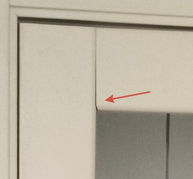

Приветствую мастера. Случилась неприятная ситуация. В 2017 году поставили межкомнатные двери Волховец, двери мало эксплуатировались, почти всегда были открыты. Двери не из дешёвых, на тот момент вроде дороже были только дерева из массива у данного производителя. В 2021 году уже наблюдали просадку верхнего угла и проблемы с закрытием - полотно слегка задевало коробку при закрытии. На текущий момент спустя всего чуть более 7 лет двери не закрываются вообще(точнее закрыть можно, но надо буквально вдолбить дверь). Такая ситуация на всех дверях с 70 и 80 полотном. 60 полотна тоже слегка просели, но пока закрываются. Прошу подсказать с чем может быть дело, с полотном, коробкой или петлями. Находил жалобы на их петли, но внешне верхняя петля выглядит здоровой, фото прилагаю. дверь полховецпетли дверные волховец

Tonus, Монтажники сэкономили на крепеже и пене.
Сообщений: 140047
23.03.2025 в 19:21:09
Tonus, спеца по дверям зовите на место. Посмотрит и вылечит скорее всего. Возможно не делали крепление коробки, и ставили только на пену.

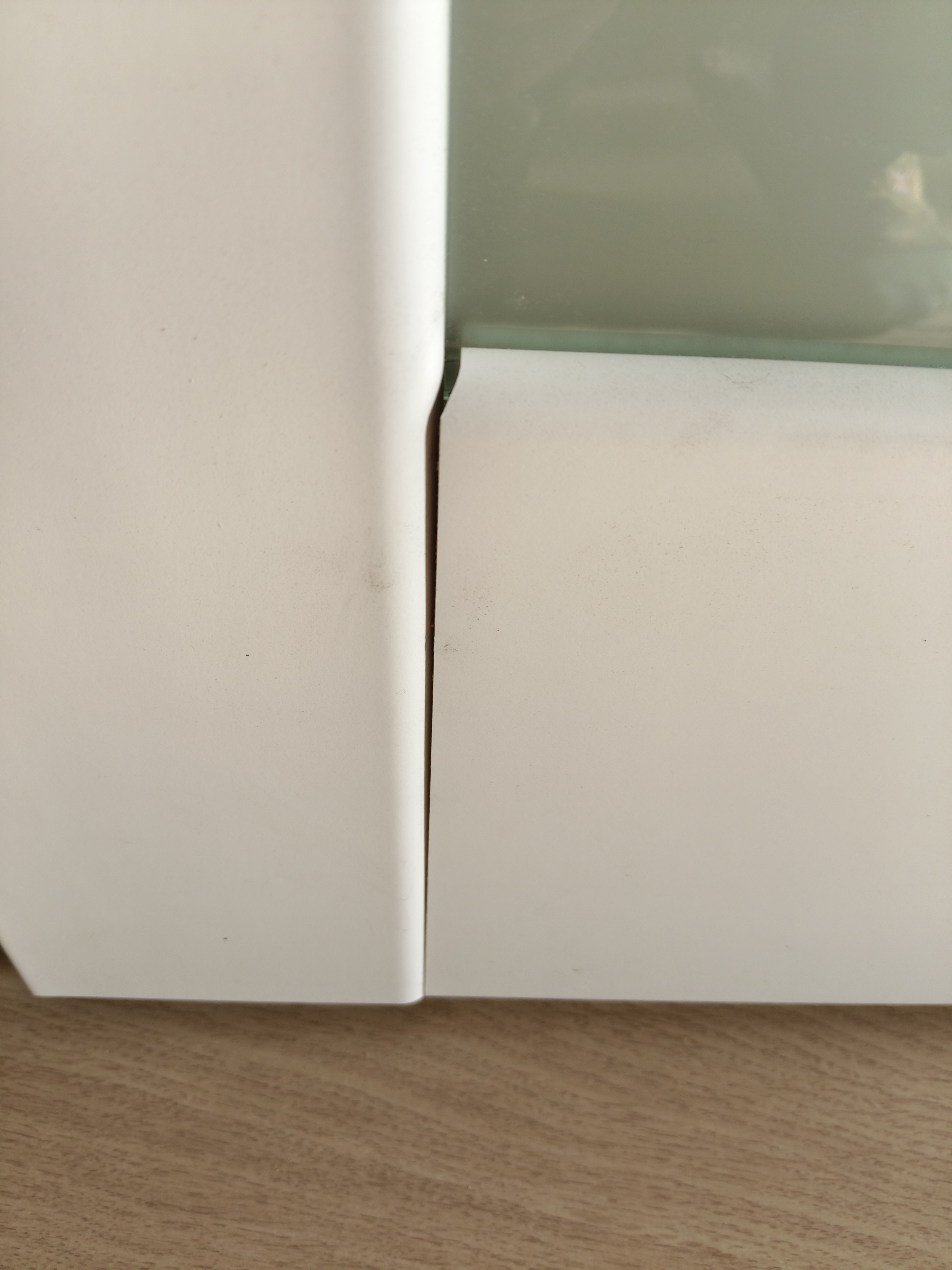

Дело с полотном у вас просело оно само, можете измерить диагонали в допуске расхождение в 2 мм, но по фото осела влхцвидно уже больше.
Лечить можно, но для этого надо знать разборное ли оно? На торцах есть заглушки?

Снимаете дверь с петель. Кладёте горизонтально на две табуретки. Добиваетесь одинаковости по длине двух диагоналей полотна двери. Вытаскиваете заглушки в торцах обеих сторон полотна сверху и снизу. Подтягиваете крепёж в глубине открывшегося отверстия. Собираете в обратном порядке.

pool, если они уже провисли значит крепёж не держит, поэтому это делается не так.

Могли бы и написать - как делается. . Ничего там не провисло в буквальном смысле. Крепёж не держит потому, что был недокручен изначально. И было бы не лишним расклинить филёнку относительно обвязки. Наподобие того, как делают со стеклопакетами в ПВХ створках окон.

Товарищи спасибо за наводку про полотно. Померил коробку - размеры соблюдены. Присмотрелся к полотну - действительно вертикальные элементы сильно повело, диагонали расходятся на 1.5см Как восстановить эти двери? На боковинах нет заглушек. Верхние торцы, вроде есть деревянные вставки, за ними винты?IMG_20250501_184600IMG_20250502_212630

Tonus, Длинную, вертикальную сторону обвязки (стоевую) сделайте фото верхней и нижней частей с торца.
