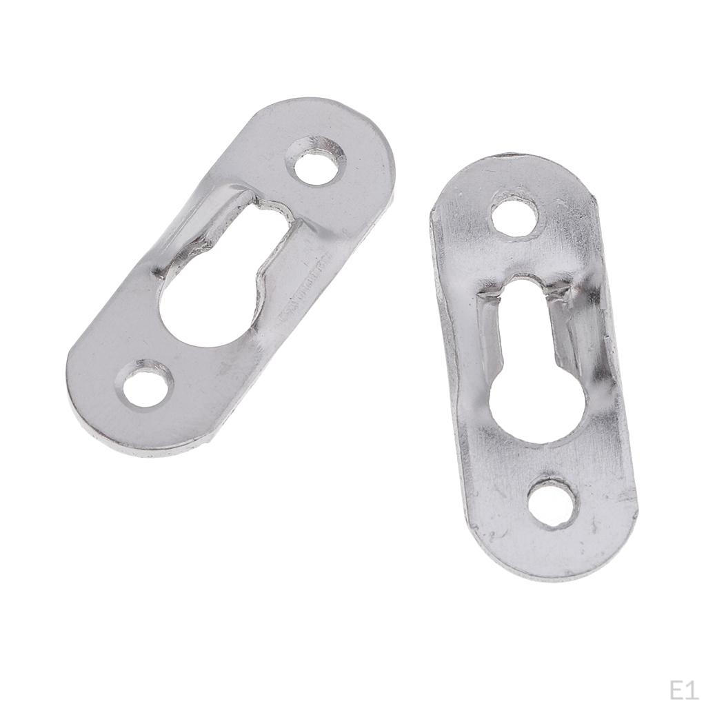

Вот это свежая мысль! Держалку можно даже не выдвижной, а съёмной сделать. Штатную снять, а новую крепить к боковой стенке тумбы креплениями типа "замочная скважина"image

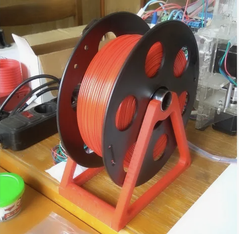

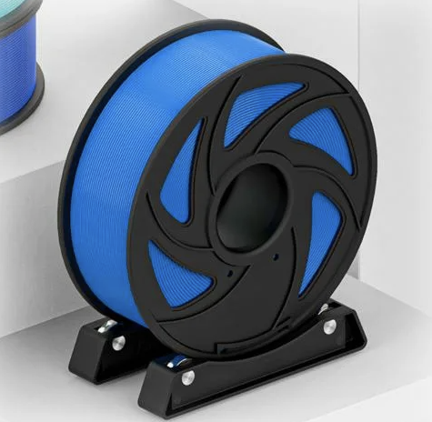

Есть подставки для катушки, которые не крепятся, а просто стоят на столе. В нишу между стенкой и принтером вполне себе влезает. Screenshot from 2025-09-25 14-30-51Screenshot from 2025-09-25 14-30-44 Это и аналогичное и продается и существует в виде моделей для печати.
