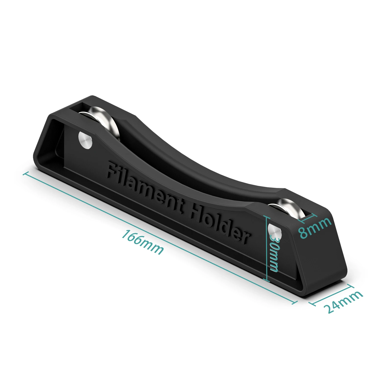

Есть подставки для катушки, которые не крепятся, а просто стоят на столе
А то, что ниже штатной будет, ничего, вытянется нить? Такой подойдёт?image

Заменяется 4мя роликами для троса, прикрученными к дну. Если там еще и подшипники будет еще лучше. Высота больше - под разные катушки подойдет. Просто и недорого.

Катушки разной ширины бывают, нужна регулировка. Или несколько разных подставок с такими роликами на своих фанерках.

Да пофиг, хоть в соседней комнате. Два условия - сопротивление нити (если тракт подачи длинный) не должно быть слишком большое и катушка на роликах/подвесе не должна по инерции после дергания нитью продолжать крутиться саморазматываясь.

В общем, либо подойдёт, либо нет..)) Но всё же решение покупает своей простотой: ни окон пилить, ни новых движущихся платформ, ни спецкреплений - ничего не надо!))

Наверное проще погуглить и купить универсальную - их как грязи и цена примерно до тыщи. Типа такой...
Или напечатать.
Такой тип - под любые катушки, и подходит ТС, плюс простота установки катушки - проще некуда

Тормоз - пластинка с фетром прижимается к ролику.
Компенсатор рывка - пластинка качалка на пружине с роликом, либо пружинная проволока с кольцом как на швейной машине.

Вот
Или ролик с держателем тупо повесить на пружине или резинке от трусов)
