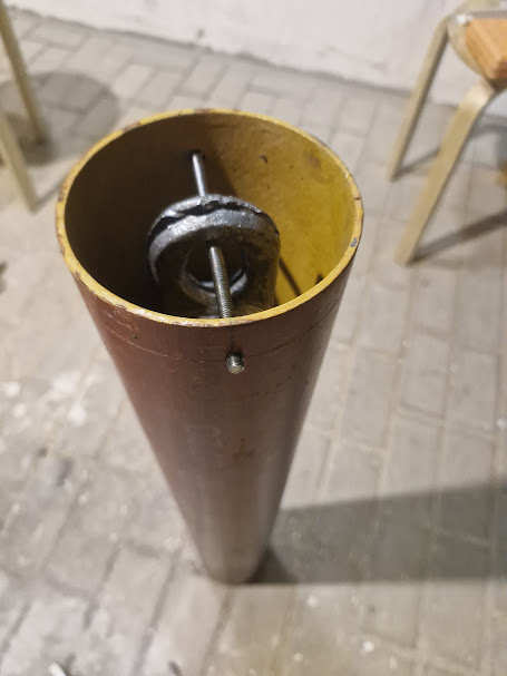

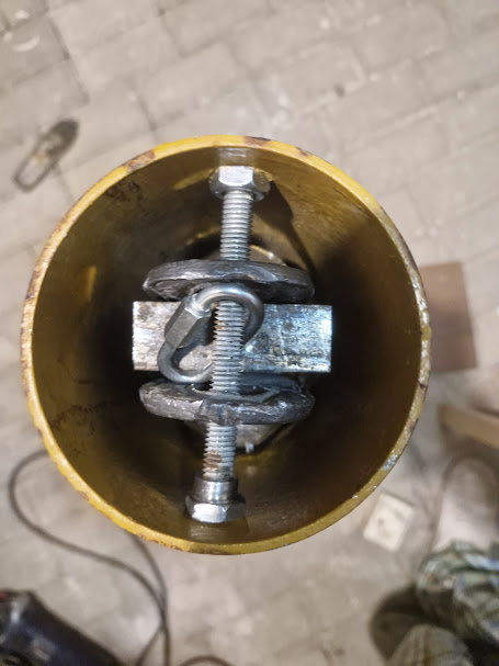

Собрал противовес. Места для пескобетона осталось совсем мало, боюсь не заполнятся пустоты. Как лучше залить, пожиже сделать? Как провибрировать в домашних условиях (есть перфоратор)?20250927_145307

Вадим М, молотком постучать, прутком потыкать.

27.09.2025 в 16:07:17
BV, а консистенцию какую делать? Сметану?

27.09.2025 в 16:58:04
Вадим М написал 27.09.2025 в 15:14
Прислонить перфоратор без бура через дощечку. Если есть эксцентириковая шлифмашинка, то ей пожужжать.

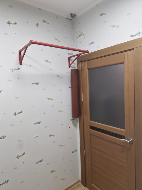

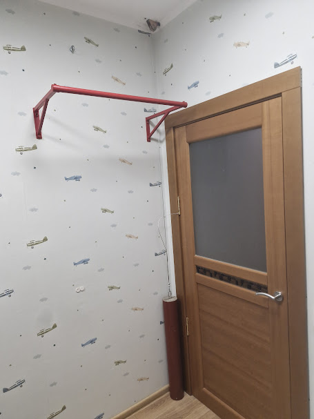

01.10.2025 в 00:48:34
Сделал противовес, повесил на трос 3 мм - работает (правда критичная величина - загрузка тумбы). Цилиндр настолько тяжёлый, что при подъёме/спуске практически не раскачивается. Хотел войлоком и кожей обшить, теперь думаю просто покрасить. В исходном положении он у пола, плюс прикрыт в основном открытой дверью. Особой опасности обрушения с травмами не вижу - по крайней мере, большей, чем риск падения недалеко расположенного стола с потолка.20250930_21281120250930_21282620250930_213225

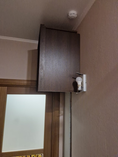

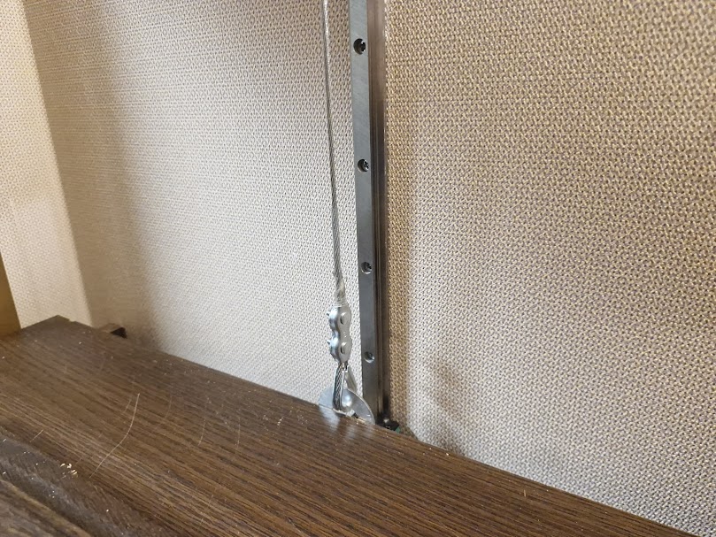

01.10.2025 в 00:52:30
Однако пока не всё удалось. Я рассчитывал, что тумба будет у самого потолка, но проушина, коуш и зажим не позволили сделать максимальное поднятие. Придётся, наверное, разбирать шкафчик и опускать заднюю стенку.20250930_213450

01.10.2025 в 10:06:20
Вадим М написал 01.10.2025 в 00:52
Достаточно будет сместить вниз само крепление.

01.10.2025 в 11:10:12
pool написал 01.10.2025 в 10:06
pool, тогда ось троса сместится либо к стене, либо к принтеру. Лучше, наверное, всё-таки стенку опустить.imageimageimageimage

01.10.2025 в 11:15:30
Вадим М написал 01.10.2025 в 11:10
Местоположение оси троса надо определять отдельным образом. При необходимости, делать соответствующие крепления и усиления тумбы.
