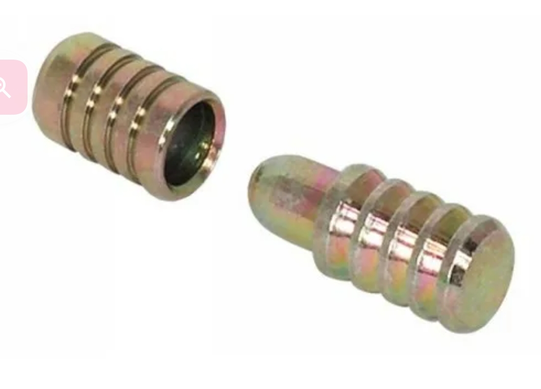

Вадим М написал 01.10.2025 в 11:14
Или, как уже советовал Мишутк, на магнитах сделать? Будет надёжно держаться на них фасад рама из .....
Магниты разной силы бывают. А от соскальзывания вниз при рывке можно сделать металлические шканты (можно конусные) и отверстия для них. Они же - направляющие при установке фасада.
Вадим М
Вадим М
Регистрация: 09.03.2011
Сообщений: 9638
01.10.2025 в 11:24:49
BV написал 01.10.2025 в 11:20
Готовые есть такие?
Сообщений: 138942
01.10.2025 в 11:30:34
Вадим М написал 01.10.2025 в 11:24
Готовые есть такие?
Уверен что есть - ищите)
1759307398821545206423660094671
Screenshot_20251001-113642Ну, если делать не хотите - кусок шпильки, шуруповерт, болгарка. Для ответки - трубка металлическая - кусочек забить в отверстие.

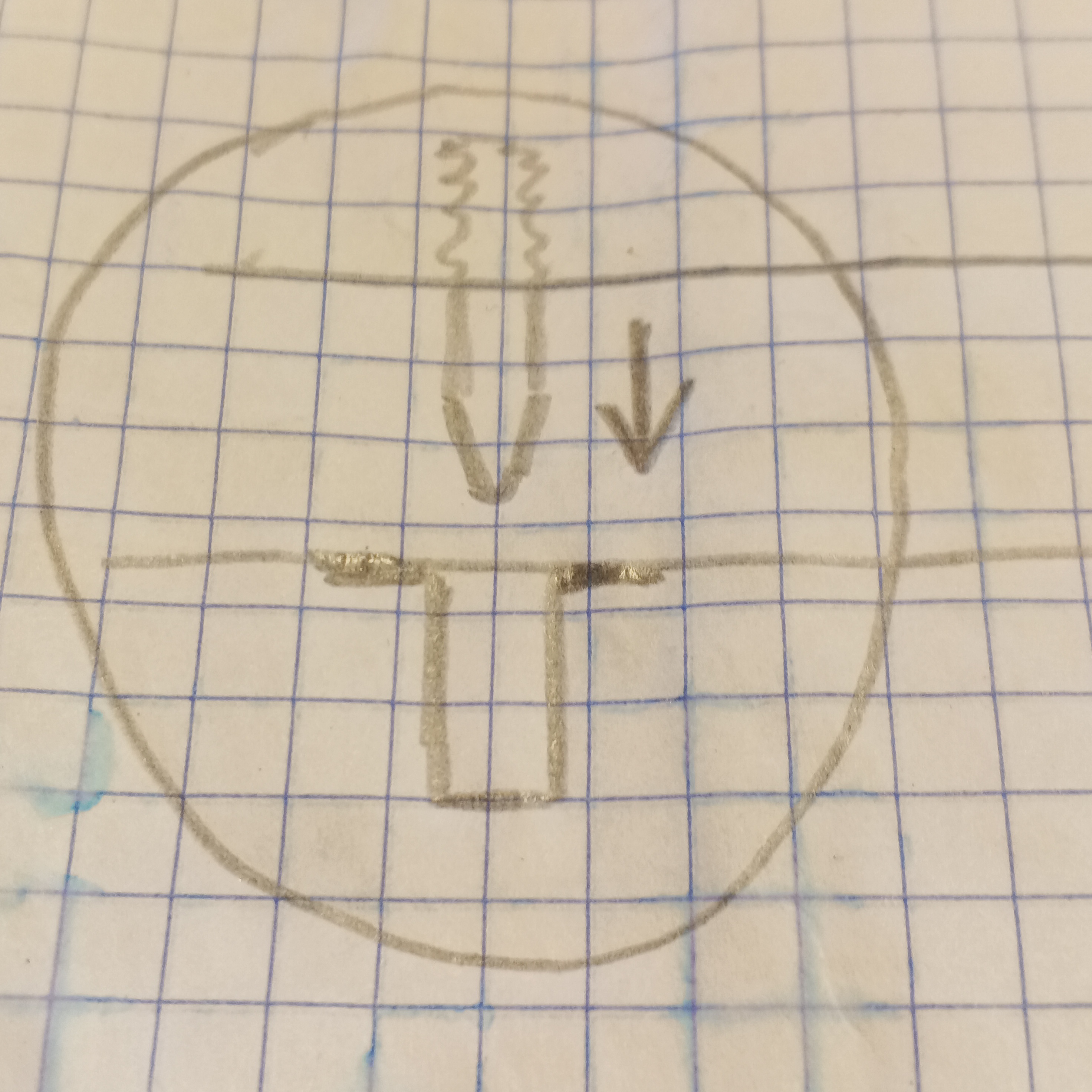

Сообщений: 9638
01.10.2025 в 11:32:58
BV, проще тогда сделать подвесы типа замочной скважины. Если на одних магнитах нельзя, то не нужны они совсем.

01.10.2025 в 11:44:55
Вадим М написал 01.10.2025 в 11:17
Её местоположение уже определено роликом на потолке.
Не пересверливая, можно найти решение и повернуть ролик в нужном направлении тросика.
