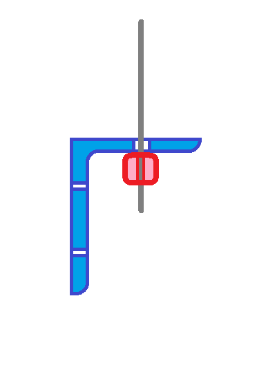

Наверное, лучше на место имеющейся проушины прикрутить стальной уголок с отверстием, в него пропустить трос и зафиксировать. Да и проще гораздо.пр (1)

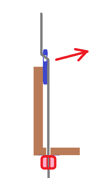

Будет усилие на опрокидывание.
Вопрос - а куда сейчас направлено усилие? ) Можете нарисовать векторы сил?
Можно и на потолке сделать петлю и зажим.

Усилие троса - строго вверх. Усилие тумбы - на опрокидывание. В Вашем варианте трос будет стремиться выпрямиться, создавая дополнительное усилие на опрокидывание и вырывание верхней каретки.пр (2)
Тогда на дне лучше поставить маленький ролик))
