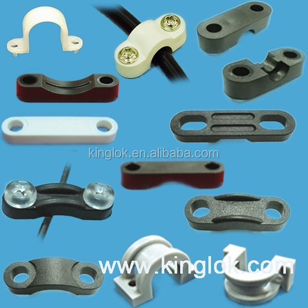

Почему что-то должно смещаться? Крепиться может где угодно на стенке, а в верхней точке по середине просто прижать планкой: imageили гнутый прижим: imageimageimage Трос можно вообще убрать, а подъём и опускание моторизовать с помощью резьбовой шпильки необходимой длины и двигателя или шуруповёрта. Центральную направляющую тогда можно было бы вообще убрать, а можно и с ней. image Сверху и снизу закрепить в подшипники, а приводить в движение шуруповёртом с трещёткой, что бы ни чего не выломать на концах или наверху и внизу поставить размыкатели цепи двигателя: image Крепление к конструкции уголком с резьбой или приваренной гайкой.

Крепиться может где угодно на стенке, а в верхней точке по середине просто прижать планкой: или гнутая как от шпингалета:
ser000, лучше уголок прикреплю - проще и вроде бы решает все проблемы:image
