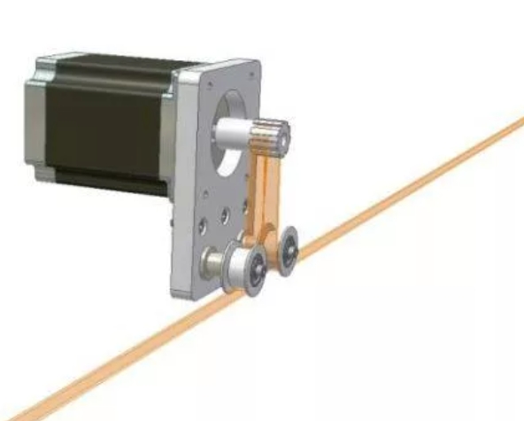

Можно сделать дополнение - электропривод. Тросик пропустить через три ролика, один ведущий с мотором и редуктором. Два - для огибания тросом ведущего.

Для подъёма или для торможения? Это же не лебёдка, мотор не стопорится.

Для перемещения, и фиксации. Мотор можно стопорить электро тормозом, но при небольшой нагрузке ( катушка) и так мотор не провернешь через редуктор. Покрутите патрон шуруповерта рукой на 1й и 2й скоростях для понимания...

BV, какой-то конкретный мотор можете посоветовать? Надо же, чтобы он отключался в крайних положениях. У лебедки такая функция была, а сделать самостоятельно сложнее.

У ми тебя нагрузка постоянная - датчик тока поставь и настройками ограничишь отключения крайние положения по упорам.

Если не датчик тока, то про выкл крайнего положения уже Мишутк говорил про бобышки на тросе. Или каретки нажимают концевики.
В простейшем случае - концевики нажимные мебельные.
Еще может быть блок питания с защитой по току.
Похожие задачи - жалюзи.... Карнизы для штор электро....

Вряд ли мебельные выключатели долго прослужат с нагрузкой пусковых токов электродвигателя. А для роликового механизма что можно взять за основу?
Не используйте мотор от подьемного крана.
Купите не мебельные - от крана с запасом надежности.
Кстати, почему вас не беспокоит ваша лебедка - контакты концевиков еще не сгорели, не сварились?
В последнем варианте может быть пожар с удушливым дымом от изоляции обмоток.
Готовые решения - электро карнизы для штор работают годами.
Ваши ролики...... как на потолке...
